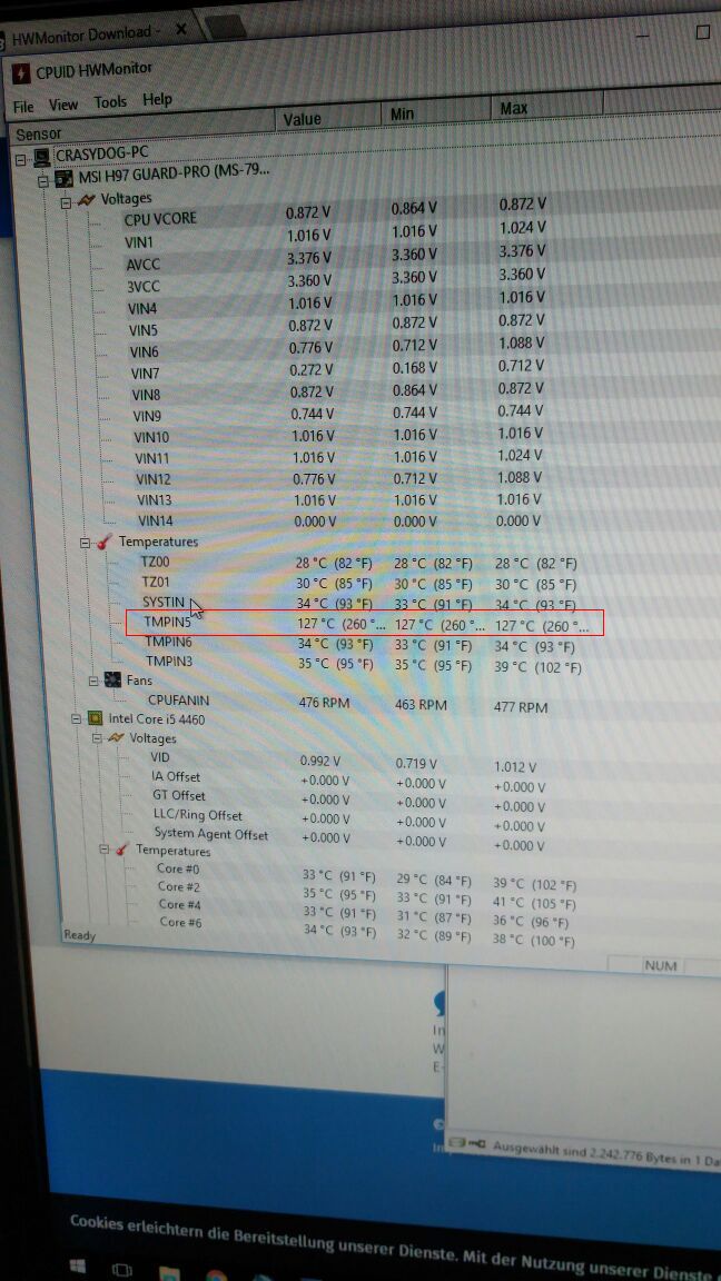

Hallo ein Freund von mir hat seit einer Woche etwa das sein PC beim spielen plötzlich sich neustartet. ich hab ihn nun den mal die Temperaturen Checken lassen und der Hardware Monitor zeigt einen auffälligen Wert an allerdings kann ich diesen Sensor nicht zuordnen, was denn da zu heiß sein soll.

Welcher Sensor ist das bei seinem Mainboard MSI H97 GUARD-PRO , der da satte 127 Grad im LEERLAUF anzeigt? :freak:
den Wert kannst du ignorieren, das ist eine tote/ungenutzte "Leitung" wo kein Sensor dran hängt
Auslesefehler. Welche Hardware ist verbaut, wie hoch sind die Temperaturen unter Last?

Okay danke.
