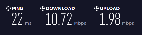

Habe jetzt nochmal einen test gemacht und komme auf das finde aber das es trotzdem sehr wenig ist.

Tatsächlich sind deine Messwerte für eine 16er Leitung eher überdurchschnittlich gut.
