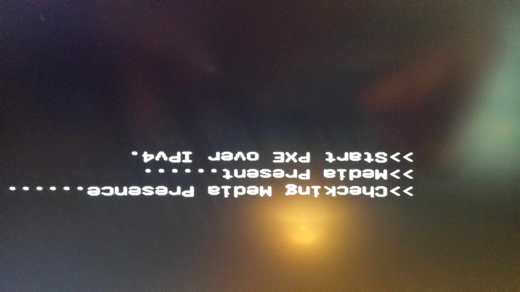

Habe gestern 2 Update auf win 10 update seite gemacht jetzt geht Pc nicht mehr .Bootet immer wieder .Kommt Fehlermeldung 0xc000021a .Lief vorher alles io danke Microsoft, habe gedacht auf ihrer Offiziellen seit sollte man keinen schrott bekommen!Komme nicht in abgesicherten Modus das ich letzten punkt der lief wiederherstellen kann .Ich weis nicht mehr weiter.... 20170510_202211[1].jpg20170510_202038[1].jpg
Erstens: Bilder sind falsch rum ^^
Zweitens: Sieht es irgendwie danach aus, als wolle er über LAN booten. Oder von einem anderem Medium. Was sagt denn die Bootreihenfolge im BIOS?
stell mal die bootreihenfolge richtig.
und bilder sind TOP eingefügt. #neuland
(bei CB seit 13 jahren :freak:)
kenne den bootfehler, nicht die fehlermeldung, im zusammenhang mit den booteinstellungen im bios, wenn von legacy auf uefi boot umgestellt wird. schau mal nach und stelle auf legacy.
Ja ich war win update ich glaube es hat 1607 update und etwas von flash Player kann s dir schlecht sagen komm ja nicht mehr rein.Hat beides Installiert und dann wollte er einen Neustart . Seit dem Bootet er immer wieder .....
Bootreienfolge war komplett verstellt . Legacy auf uefi find ich nicht.
Denke mal es waren KB4019472 und KB4020821.
Erste das neuste kumulative und das zweite das Update für Flash.
Die habe ich gestern mit 1607 auch bekommen.
@borizb
was willst du mir sagen?
dass du die bootreihenfolge richtig stellen sollst, hast du scheinbar schon.
und wie schauts jetzt aus? hat sich was geändert?
Die war kommplet verstellt geht aber immer noch nichts.
bisschen genauer bitte. "geht aber immer noch nichts" ist nicht sehr aussagekräftig. fehlermeldungen?
Stillstandcode 0xc000021a

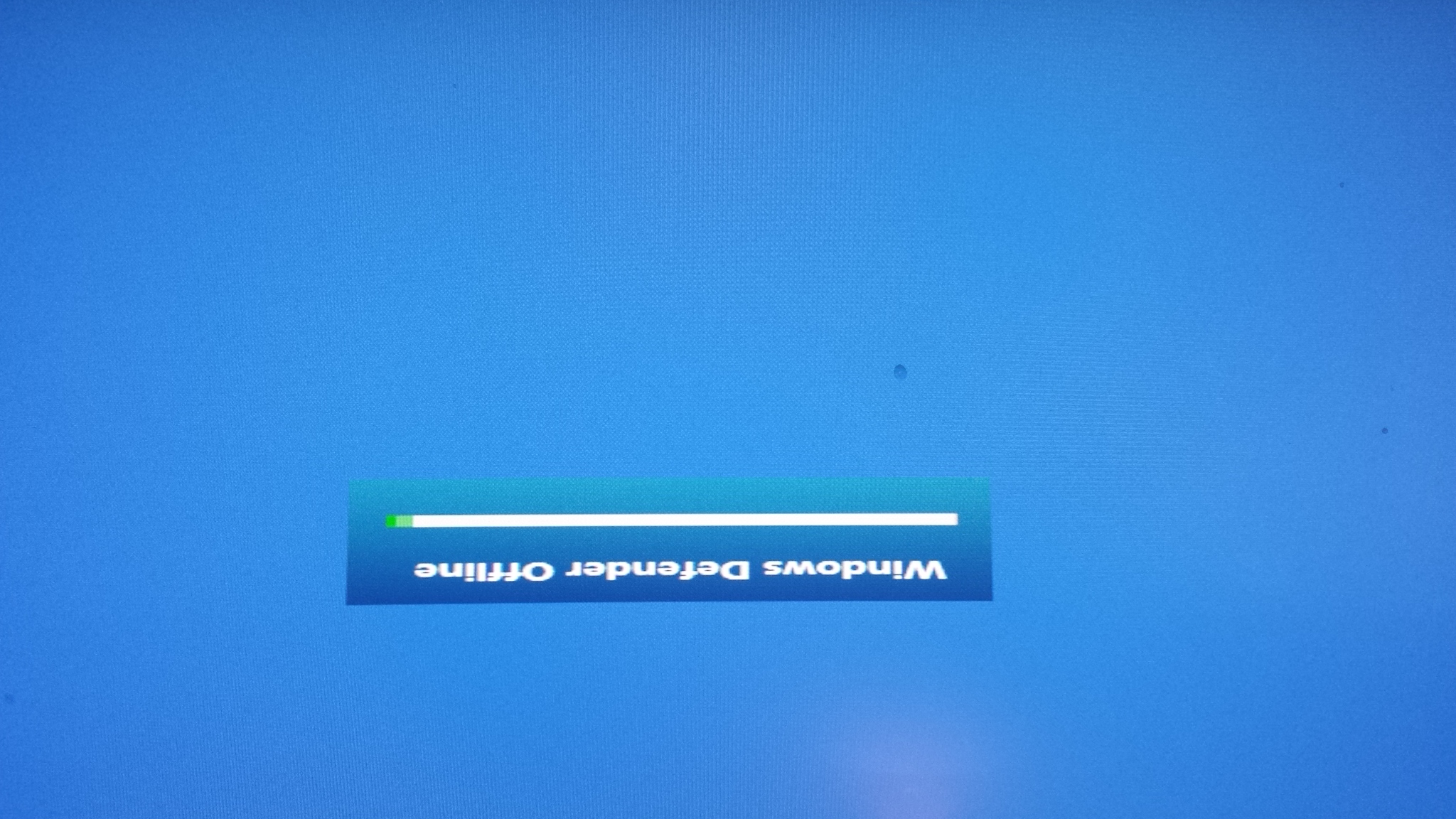

Windows Defender offline balken sucht dann geht's weiter. Automatische Reparatur ... macht nichts geht weiter ist schwer zum Beschreiben

Das erste Bild entstammt definitiv einem Offline-Windows Defender Check, Hast Du den manuell angestoßen?
1) Info & Lösungsansätze dazu=>http://www.borncity.com/blog/2017/01/07/windows-10-defender-offline-scan-verursacht-bootschleife/)
Fehlerbeschreibung & Lösungen für BSOD error 0xc000021a in Verbindung mit dem Flashplayer
http://www.tomshardware.co.uk/forum/id-3176038/bsod-0xc000021a-fix.html
Generell ist der Start von einem Installationsmedium (DVD/USB-Stick) an Stelle der HDD/SDD bei Dir gar nicht möglich? -> wie Du dir ein aktuellen W10-USB-Stick (Win 10 1703) erstellst verrät Dir ja schon grob der Link WhyNotZoidberg ;)
Unter 3) ist ein ähnlicher Workaround vorgestellt. Möglicherweise reagiert dein System auch "allergisch" auf einen USB-Stick, daher eventuell auch eine DVD erstellen, für den Fall der Fälle.
2) Mögliche Lösungsansätze: https://appuals.com/how-to-fix-error-0xc000021a-in-windows-8-and-10/
Möglicherweise liegt es auch an deiner Hardware (Desktop/Rechner? in Verbindung mit Windows 10 1607)
3) Lösungsansatz: http://hope-this-helps.de/serendipi...n-Stop-0xc000021a-HP-Elitebook-8560w-504.html
Kann also sehr wohl am Rechner/Laptop liegen. Da hier auch die Bootreihenfolge (bzw. UEFI Legacy) angesprochen wird...welche Art von Partitionstabelle (GPT oder MBR) bzw. Hardware (Rechner/Laptop) ist bei Dir denn überhaupt in Verwendung?
Zum Sicherheitsproblem vom Windows Defender sei angemerkt, das dies streng genommen nicht mittels eines Updates für Win 10 behoben wird, sondern allein die aktuellste Windows Defender Defintionsdatei die Lücke schließt. Das Windows Update verteilt die Definitonsdatei zwar auch automatisch, die Aktualisierung lässt sich aber auch ganz normal im Windows Defender per Mausklick manuell anstoßen.

@ WhyNotZoidberg?
Was könnte deiner Meinung nach denn den Offline Check vom Windows Defender ausgelöst haben? Wäre mir neu das der nach einem fehlgeschlagenem Update beim Neustart einfach von selbst startet.
