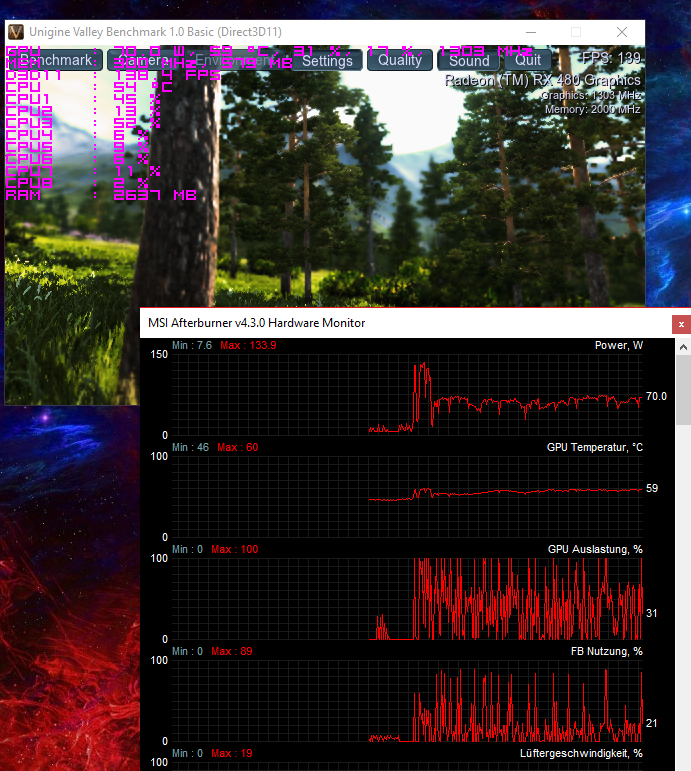

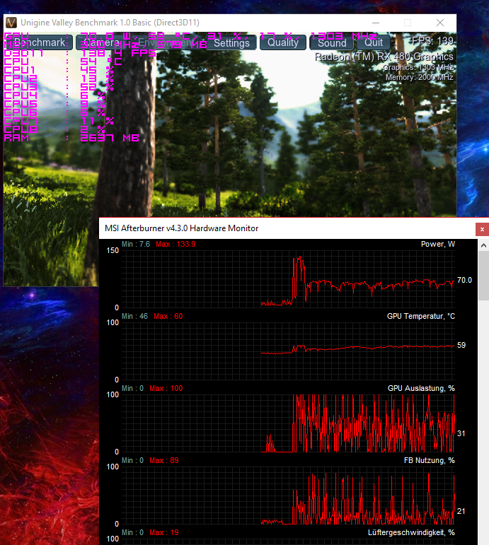

Ich habe nun gerade mal den Valley Benchmark laufen lassen. Dort tritt ein Phänomen auf, das ich ebenfalls in Spielen beobachten kann:
Die Auslastung der Grafikkarte sackt kurz bis auf 0 ab und geht dann wieder hoch. Die FPS sind in der Regel trotzdem normal, bis auf einige Ausnahmen. Dann sacken auch diese bis auf 0 ab und das System beginnt (im Spiel) zu ruckeln. In der Regel dauert es 15-20 Sekunden an, dann fängt sich der Rechner wieder und alles geht normal weiter (oder es kommt zum Absturz).
Ich habe mal ein Bild gemacht, dort sieht man die Auslastung während der benchmark läuft:
Das tritt auch im Spiel vollkommen unabhängig von der CPU-Auslastung auf.
Ohne Teile, die zum testen ausgetauscht werden können, wird das nur Spekulation.
Trotzdem: Zuerst würde ich die Graka ausbauen und dann nur mit der Grafik der Cpu testen. Ich vermute, das wird fehlerfrei funktionieren. Leider sagt dies nur aus, das die Cpu und die Verbindung zum Grafik Ausgang des Mainboard und die Rams ok sind. Darüber, ob zB der Stecker am MB nen Knacks hat, sagt es nichts aus.
