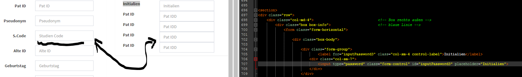

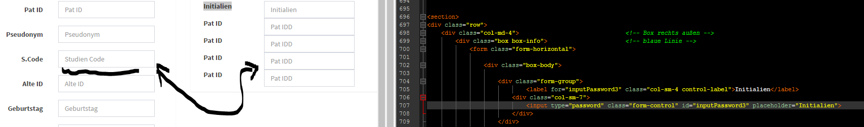

Ich habe auf der rechten Seite die Felder diese sind aber nicht synchron wie auf der rechten Seite obwohl sie im selben Container und selection sind.
hier mein Queltext für den Bereich

				</form>
			</div>
		</div>
	</section>
</section>
classen waren nicht richtig beannant gelöst :)
