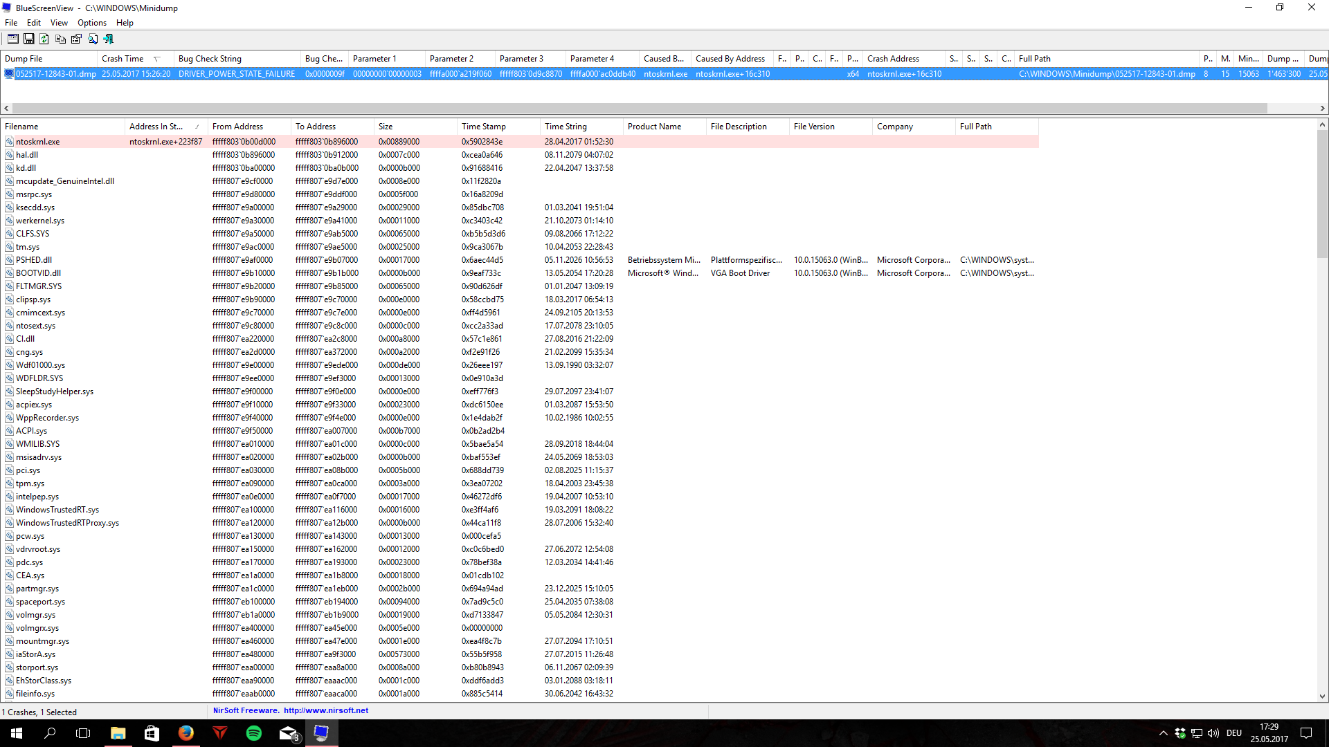

Nimm Bluescreenview her und mach nen Screenshot davon

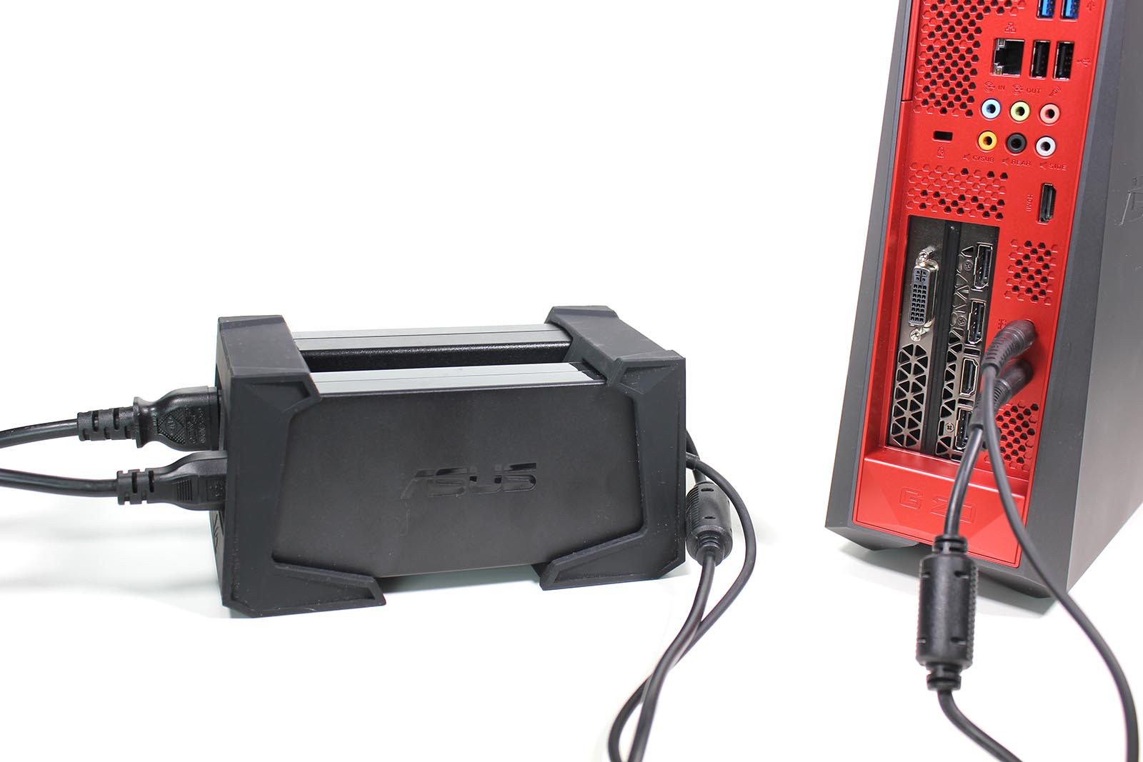

Hi. Also ich muss das vielleicht genauer beschreiben: Den PC hab ich nicht selber gebaut. Das ist ein Desktop-PC von ASUS' G20CB-Reihe. Weil die sehr kompakt gebaut sind wurden die Netzteil "outgesourct"... Ein Netzteil versorgt die Grafikkarte, das andere den Rest.
So sieht das aus:
Habs dann schon kapiert. Hatte schon mal so ein komisches Ding ist mir dann eingefallen ;) Siehe geänderten Post oben
Also das ist das erste Mal, dass ich BlueScreenView verwende. Falls du eine andere Ansicht brauchst, sag bitte Bescheid.
LG und vielen Dank.
