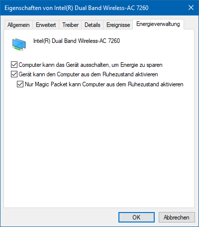

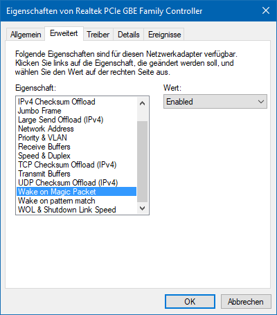

Mitunter musst du an deiner Netzwerkkarte oder deinem BIOS/UEFI noch freigeben, dass WoL erlaubt ist. Unter Windows kannst du das in den Eigenschaften der Netzwerkkarte tun.

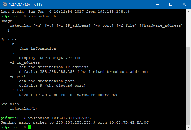

Und so würde es dann in der Konsole vom RPI aussehen:
