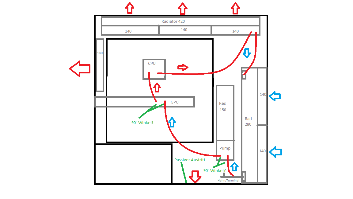

Hallo Spattel, danke für deinen Post :) Ehrlich gesagt brauche ich kein PWM. Es ist nur so, dass ich momentan eine Wakü für ein ebenso geplantes Define S plane. Ich benötige ein wenig Platz neben dem Netzteil, um dort einen Ablasshahn unterzubringen. Die EKWB-Lösung würde mir eine entkoppelte Montage am Schienensystem ermöglichen, mit ordentlich Platz darunter für die Entwässerung (Hahn).
Eine Alphacool-Lösung hingegen würde stehend (meinetwegen auf einem Shoggy) auf dem Boden platziert werden, ich befürchte, dass ich keinen Platz mehr für den Hahn haben werde. Leider ist dies ohne die echte Hardware zu haben, schwer abzuschätzen.
Leider habe ich dieses Entkopplungssystem so noch nicht wiedergefunden, ich muss aber auch ehrlich sagen, dass mich EKWB mit seinem Geschreibe leicht überfordert. Ich würde im Prinzip das oben verlinkte Set nur ohne Pumpe suchen. Sorry, falls ich mich da doof anstelle :(
Das ist eben der Knackpunkt, da sitze ich seit Stunden dran. Ich habe auch EK und Asrock angeschrieben, mit Glück erhalte ich vlt. eine aussagekräftige Antwort. Ich werde berichten :)
Ansonsten werde ich die EKWB-Halterung + Alphacoolset VPP755/Eisbecher 150 verwenden.
