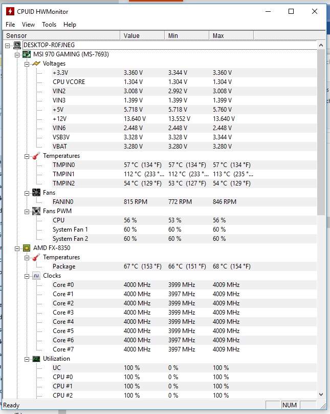

so sind die werte wenn ich mit Afterburner den CPU Lüfter auf 100% Stelle, allerdings dreht er sofort wieder runter sobald ich afterburner schließe.

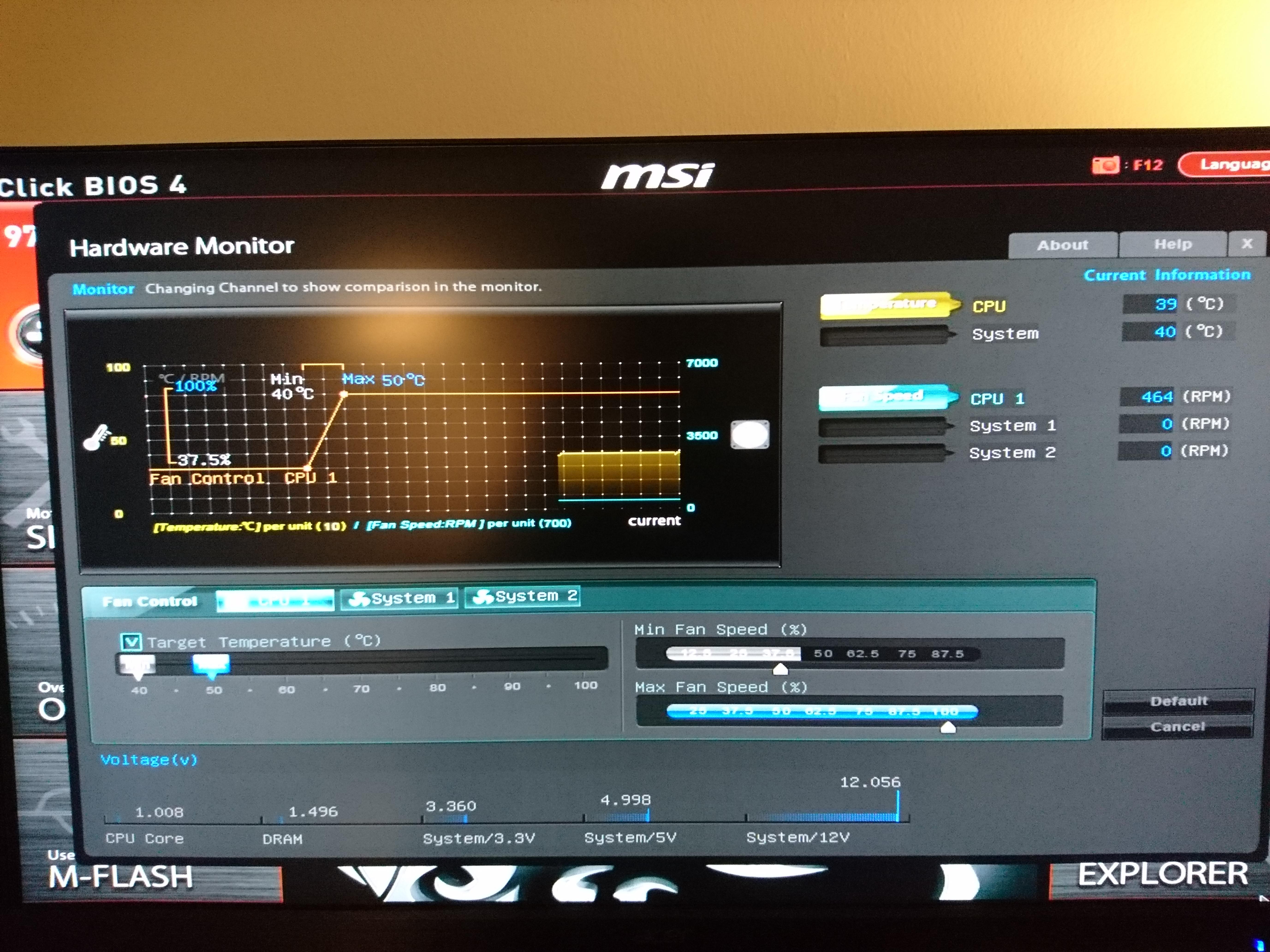

So sieht es im Bios aus kann irgendwie nicht die Lüfterdrehzahl verändern. Und egal was ich mache er geht nicht über 980 Rpm
In dem Screenshot von HW-Monitor sieht man doch, dass ein Lüfter mit 1144U/min gelaufen ist und entsprechend die CPU-Temperatur bei 58°C lag.
In Afterburner regelt man den Lüfter der Grafikkarte.
Gehäuse- und CPU-Lüfter über UEFI/BIOS.
