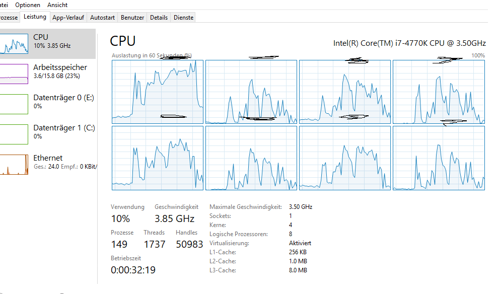

    Klicke auf die Grafik für eine größere Ansicht
Hits:	132
Größe:	57,9 KB
    schwarz markiert (permanent kleine laggs zu dieser zeit)
    DDU nicht benutz da das problem auch mit der alten 780er und auch mit mehreren treibern und neuinstallation sowieso bestehen blieb.
    dan müsste der scan ja immer per zufall dan laufen wen ich csgo spiele seit 3 jahren? unwarscheinlich
    ja die ruckler treten auch offline auf bitte lese doch was ich schon probiert habe
    Ergänzung vom 16.06.2017 02:32 Uhr: PS: habe ein gigabyte z97x gaming 7 board oder wie das heisst

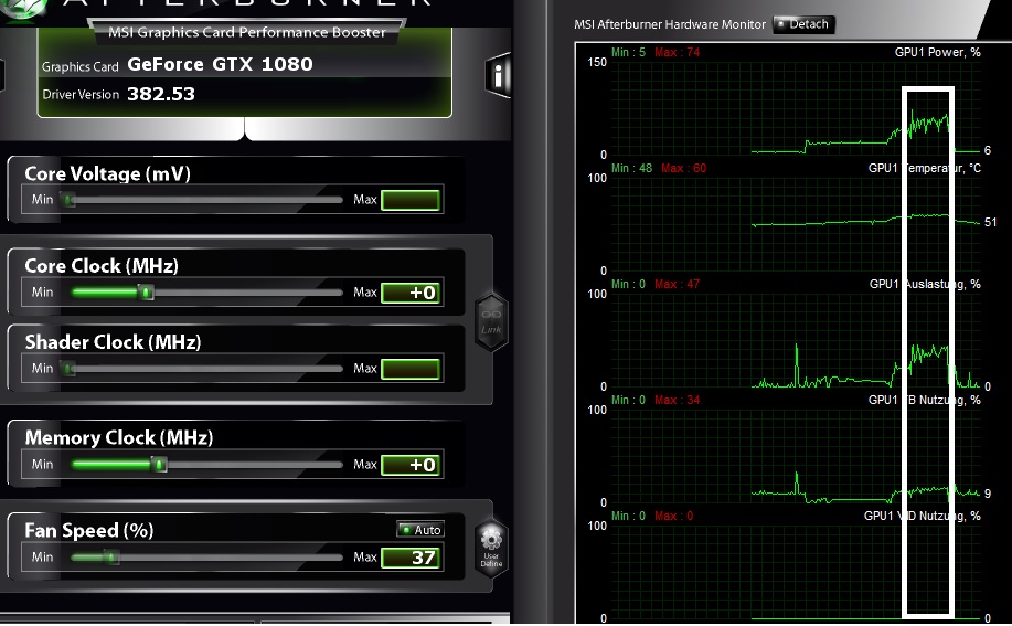

    und hier noch ein gpu screenshot
Hits:	58
Größe:	165,5 KB
    mir ist noch aufgefallen das offline gg bots das problem schlimmer als online gegen rl leute ist

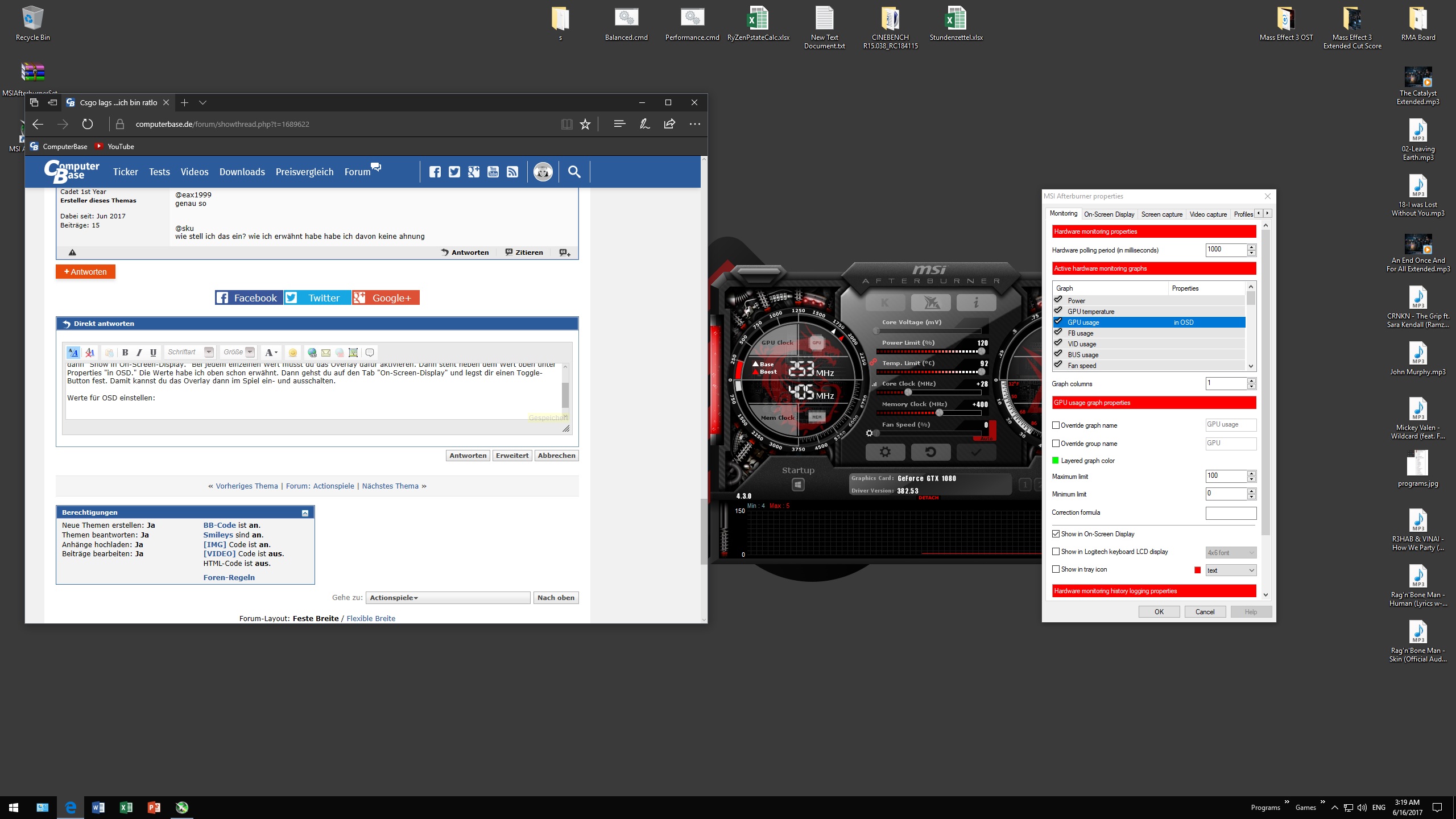

    Dafür muss der Riva Statistic Server installiert sein. Hast du den bei der Installation mit installiert? Wenn nicht, musst du das nachholen.
    Danach gehst du auf das Zahnrad-Symbol im Afterburner. Dann öffnet sich ein Fenster und oben hast du eine Tab-Auswahl. Da steht einmal Monitoring. Dann siehst du mögliche Werte die angezeigt werden können, z.B. GPU usage, GPU temperature, etc. Weiter unten steht dann "Show in On-Screen-Display." Bei jedem einzelnen Wert musst du das Overlay dafür aktivieren. Dann steht neben dem Wert oben unter Properties "in OSD." Die Werte habe ich oben schon erwähnt. Dann gehst du auf den Tab "On-Screen-Display" und legst dir einen Toggle-Button fest. Damit kannst du das Overlay dann im Spiel ein- und ausschalten.
    Werte für OSD einstellen:
Name:	New Bitmap Image.jpg
Hits:	38
Größe:	535,3 KB

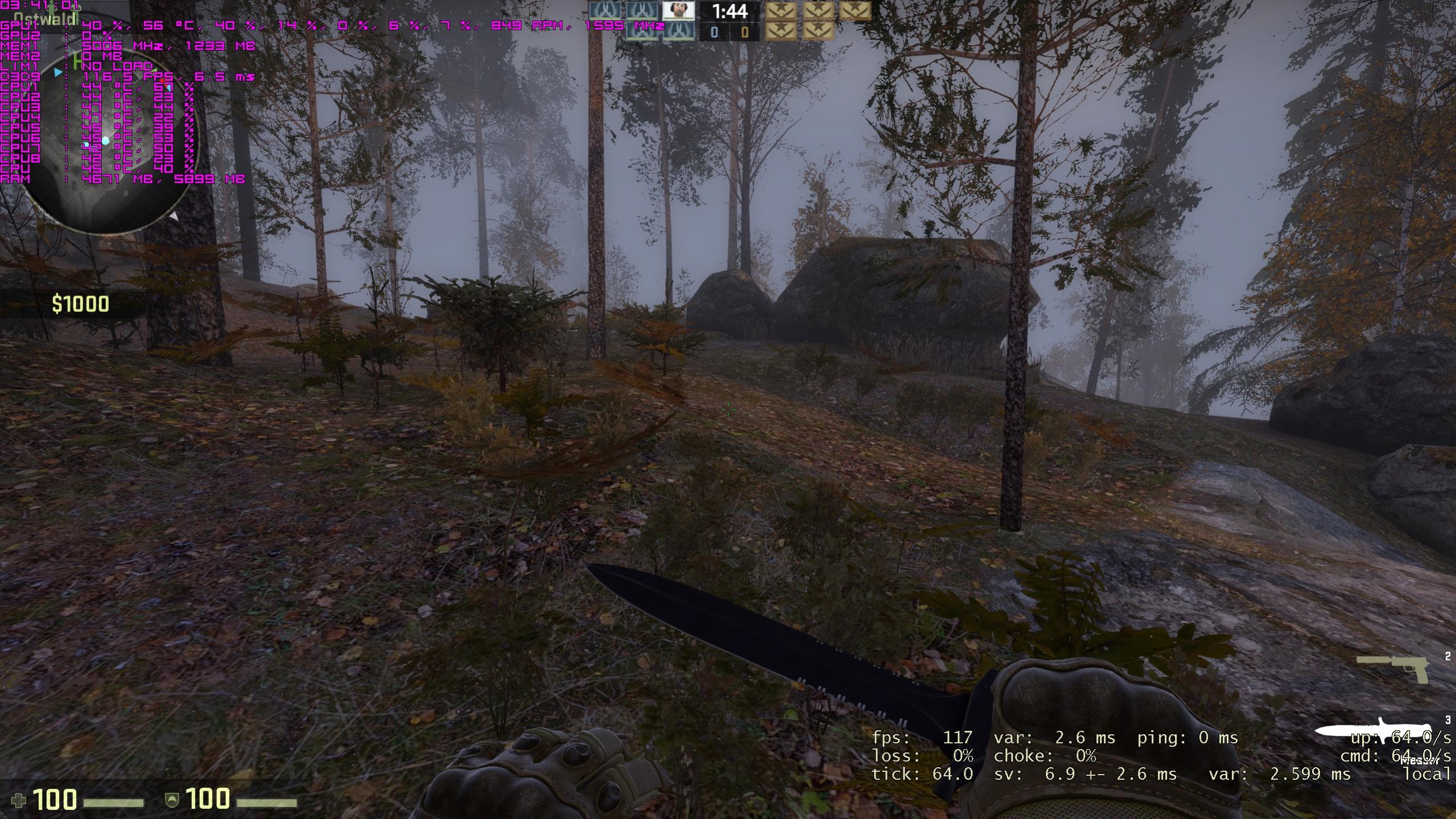

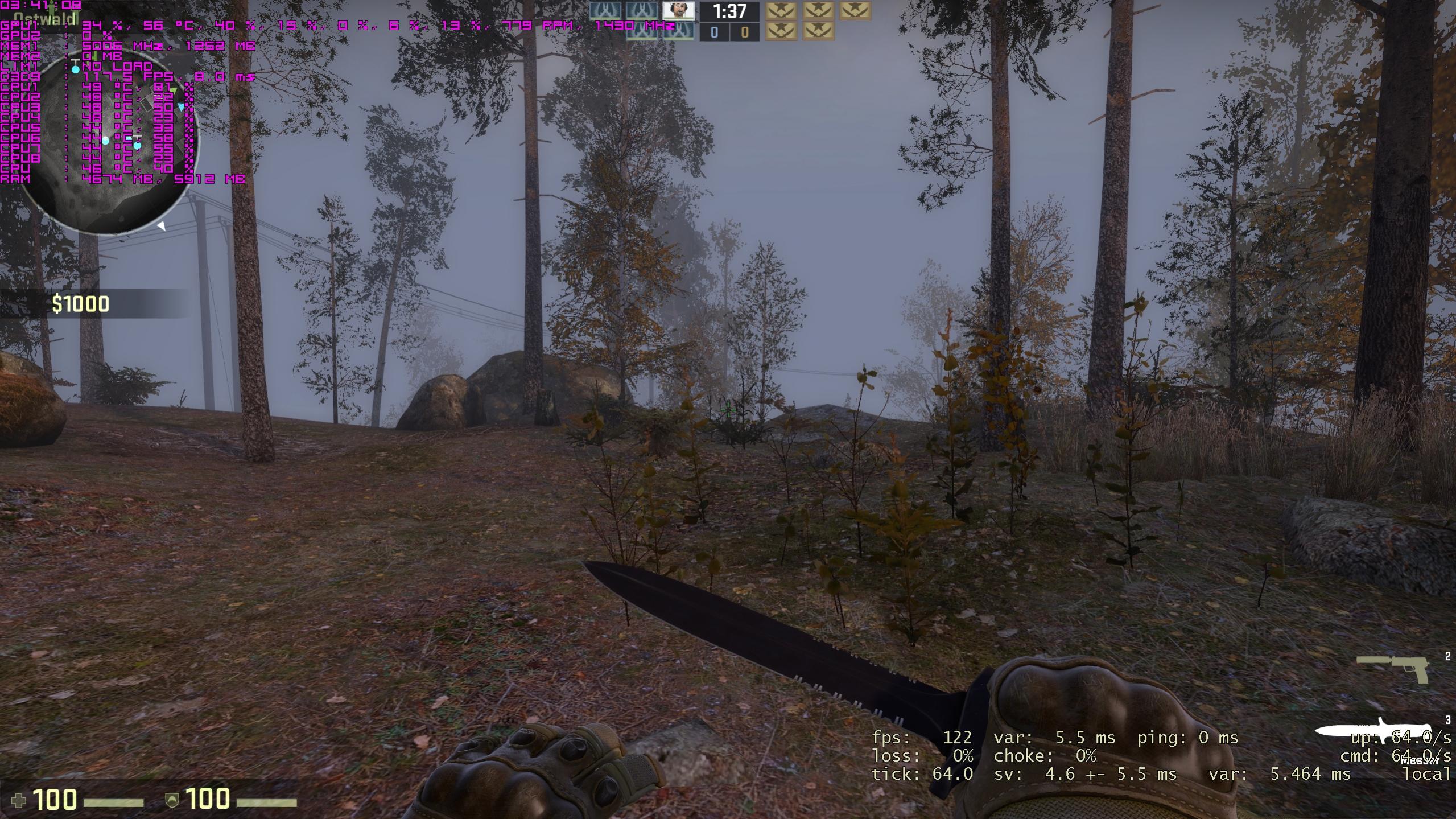

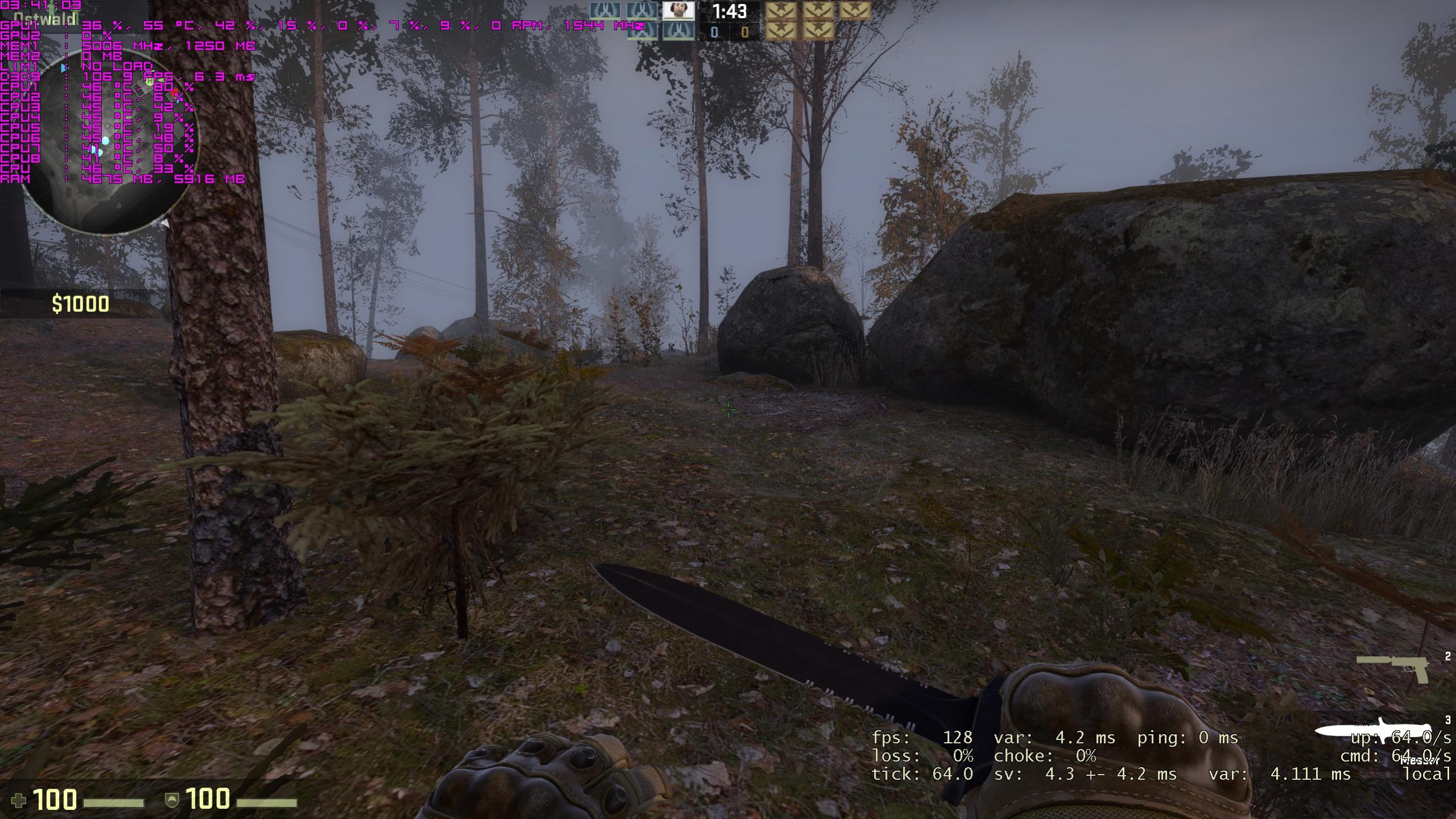

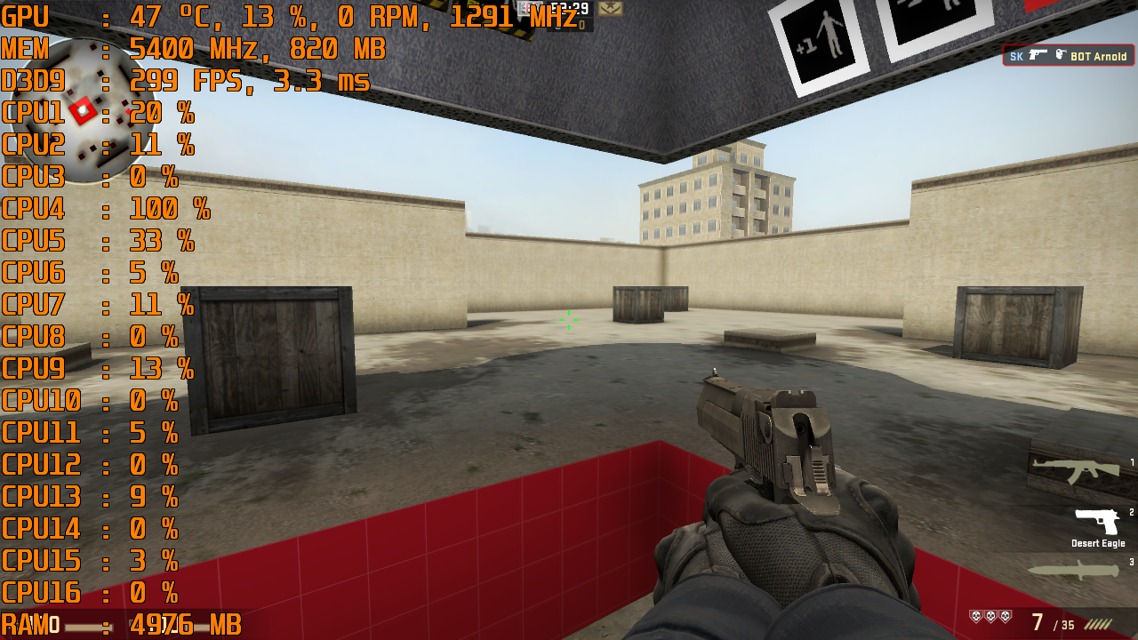

    so hier
Hits:	58
Größe:	561,8 KB

    Sehe da auf den Screens nichts ungewöhnliches. Aber warum steht da GPU2? Hast du zwei GPUs im Rechner?
  17. #16
    Banned
    Ersteller dieses Themas
    Dabei seit
    Jun 2017
    345
    AW: Csgo lags ...ich bin ratlos
    nein hab aber alle anzeigen aktiviert im msi. evt die 2te anzeige wegen der soundkarte? weil sie auch pcie ist?

    Also bei mir sieht das so aus und da ruckelt nichts:
Hits:	75
Größe:	1,03 MB
