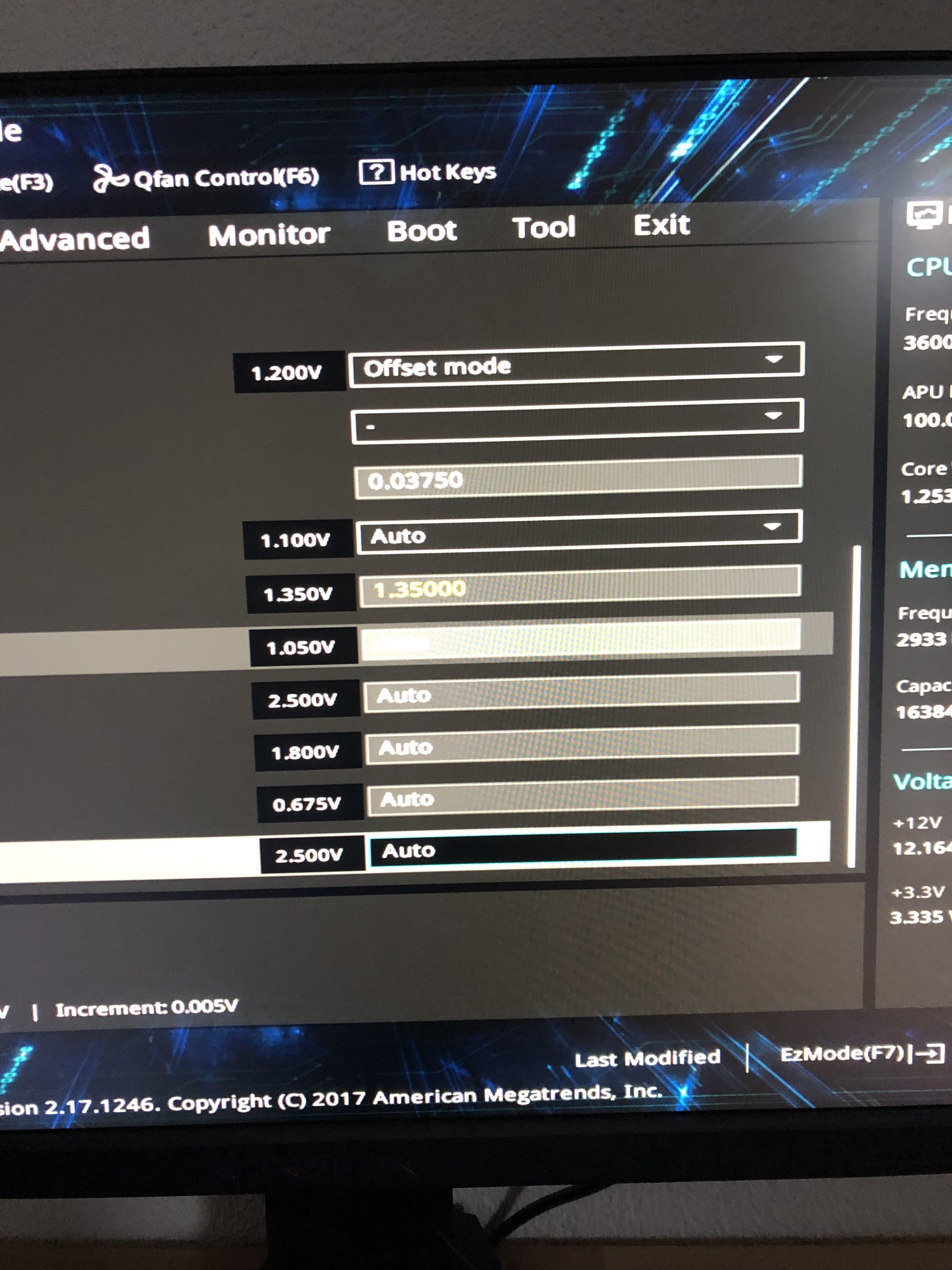

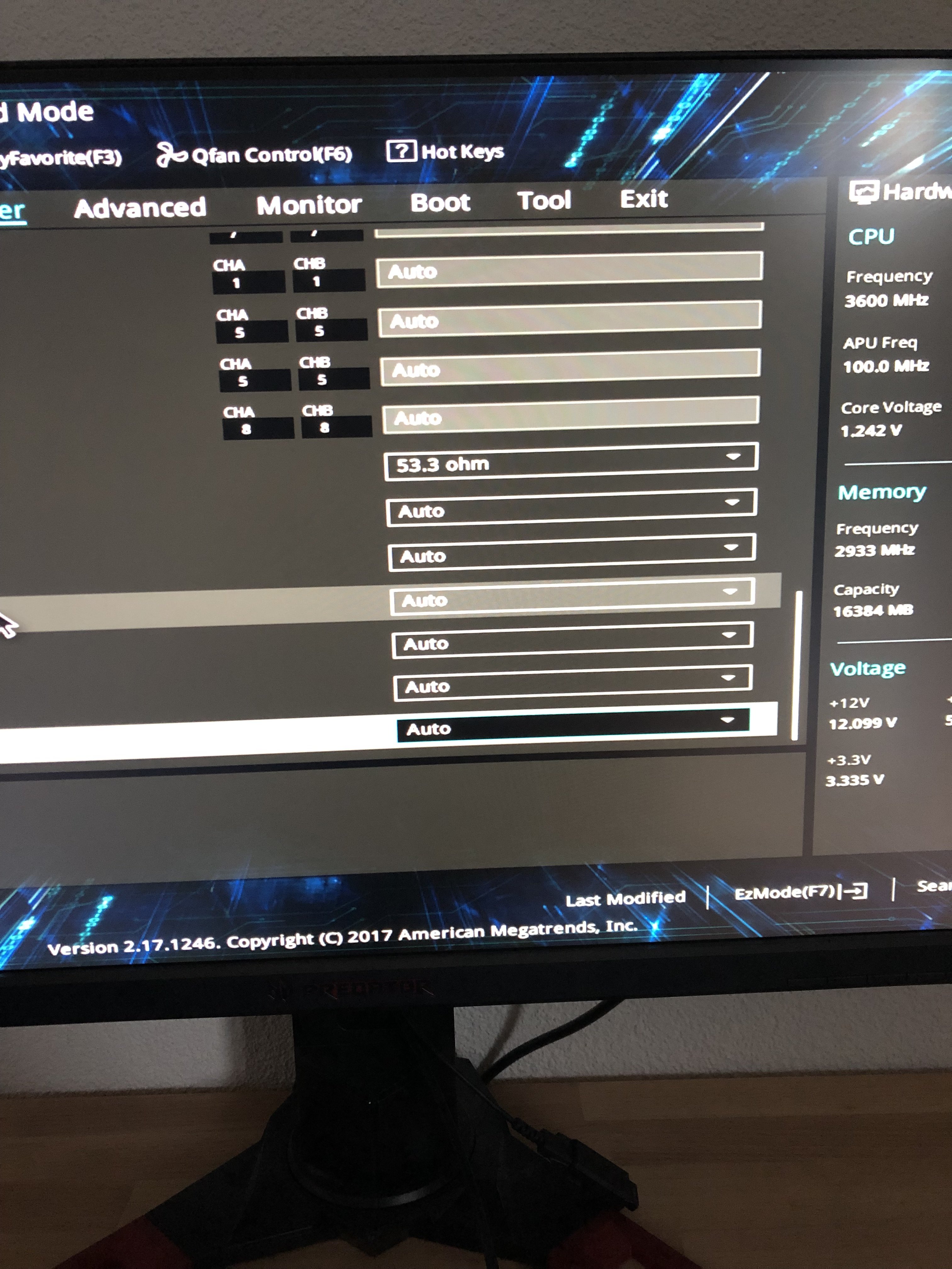

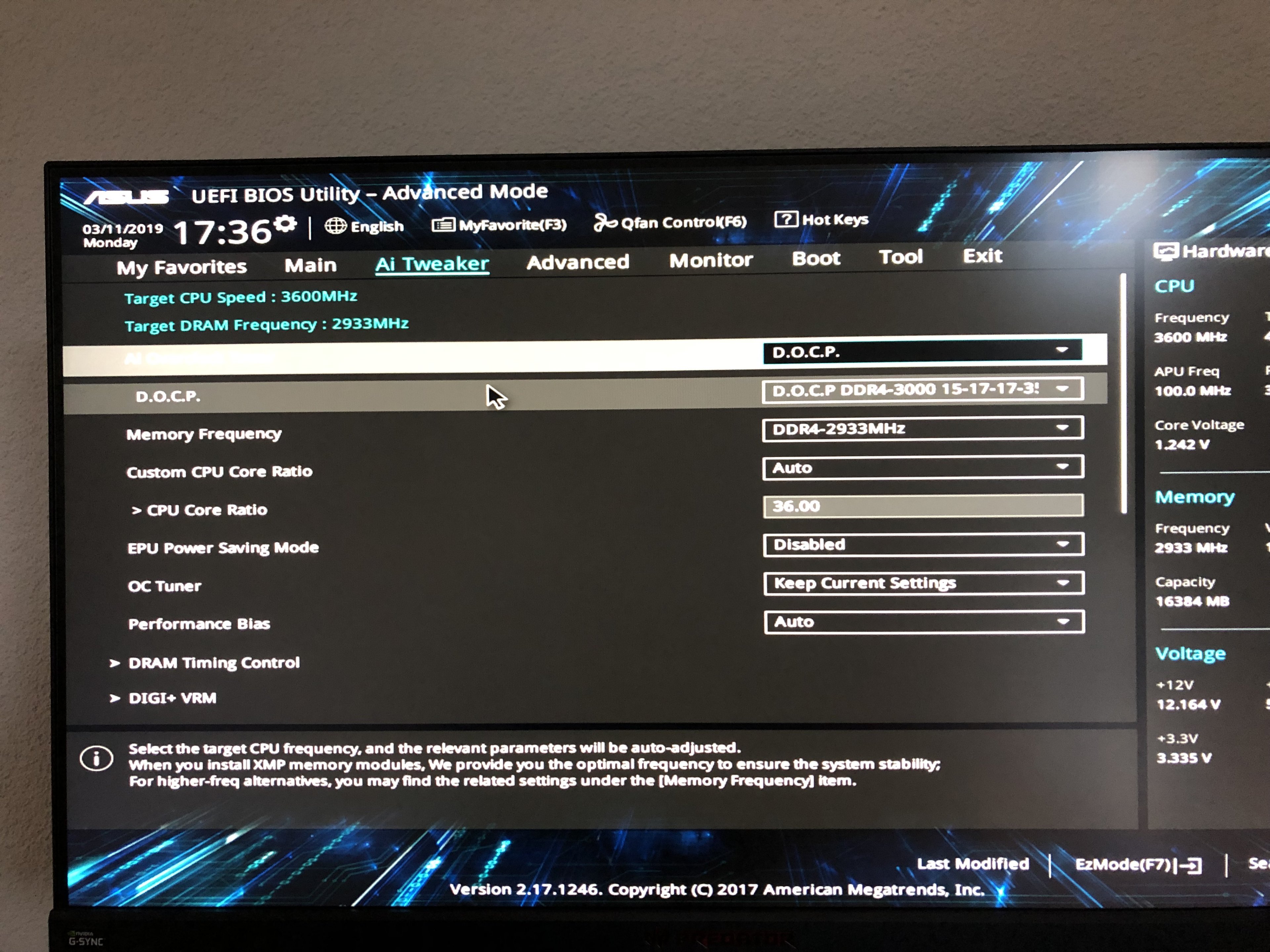

Hallo miteinander,
knapp 2 Jahre später wird dieses Thema wieder interessant.
Mir geht es im moment genau gleich wie @Selphiron.
Der Pc startet regulär (Lüfter blasen, LED´s leuchten) aber auf dem Monitor passiert nix.
Komisch ist, das dieses System (ryzen 1600 // gtx 1080 // corsair vengeance 3000 @2933) jetzt 1,5 Jahre tadellos lief. Ich habe keinerlei Updates bezüglich BIOS oder RAM gemacht.
Versucht habe ich bereits die RAM riegel zu tauschen bzw. nur einen zu nehmen oder auch gar keinen. Nix, Bildschirm bleibt dunkel.
CMOS reset habe ich auch probiert, wobei ich es zum ersten mal gemacht habe und nicht ganz sicher bin ob ich es korrekt gemacht habe. Netzwerkkabel abgesteckt und mit einer Büroklammer die Pins 10 sekunden kurzgeschlossen. Keine Reaktion
Dann sogar die Batterie entfernt und das gleiche Spielchen nochmal. Nix.
Das komische ist, dass sich das ganze über 3 Tage angekündigt hat. Freitag hat das System nicht direkt gebooted sondern erst nach 2-3 Neustarten, Samstag hat das ganze dann schon 10 Minuten und 20 Neustarts gebraucht. Ich dachte dann ich wäre smart und fahre ihn nicht herunter sondern nur in den Energie sparen Modus, aber seitdem kam er nicht mehr.
Wenn ich ihn in Ruhe lasse für 30 min und dann einen "kalten" Neustart mache, geht der Bildschirm für 1 Sekunde an und dann direkt aus mit der Message "no signal". Das funktioniert aber auch nicht jedes mal.
Sollte ich vllt einfach nochmals CMOS probieren?
Die Bilder habe ich am Samstag gemacht als es noch lief.
