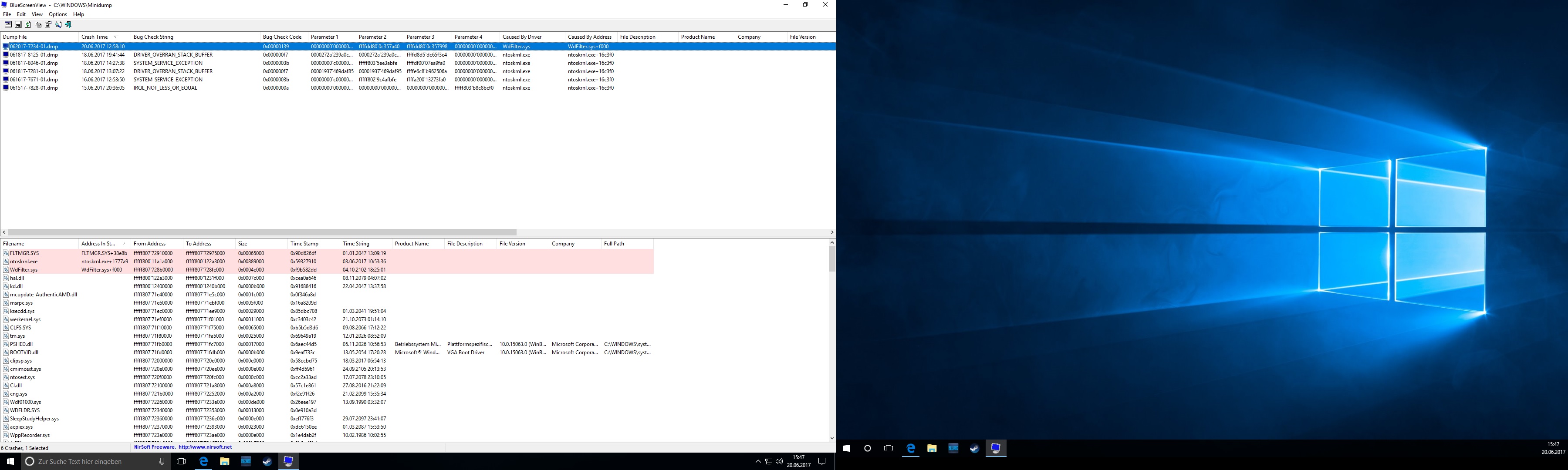

Ich wollte jetzt die Datei komplett im DMP Format hochladen. Ich finde grade ehrlich gesagt kein Programm um die dinger als reine Text Datei anzuzeigen und einen Screenshot zu machen. Überall wird nur BlueScreenView und WhoCrashed empfohlen, die ja die Datei nur analysieren wenn ich das richtig verstanden habe. Womit kann ich die dmp denn öffnen?
Und danke schonmal für die genannten Tipps und Vorgehensweisen, werde ich heute abend mal durchtesten.
Du sollst auch BlueScreenView benutzen und davon nen Screenshot machen. Das reicht in der Regel aus um den Fehler eingrenzen zu können.
Die Temps musst du trotzdem prüfen.
Alles klar, hier einmal der Screenshot.
Ich habe zudem grade den Temperatur Test gemacht. Hab Prime95 durchlaufen lassen und nebenbei AMD Overdrive laufen gehabt, wir prophezeit hat ist die CPU bei -0,4°C überhitzt, der PC hatte einen Freeze und hat sich aufgehängt. Wirkte wie der Fehler, der beim zocken auftritt.
