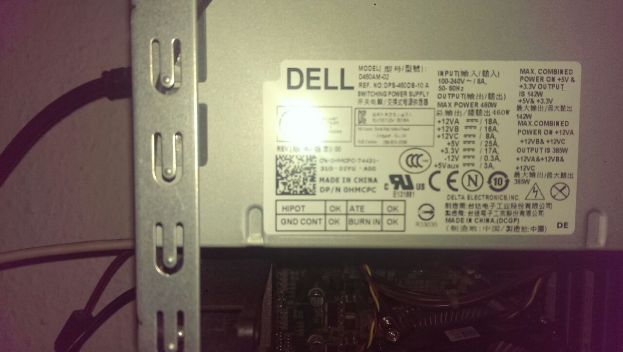

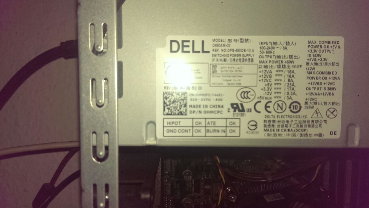

Wie wärs mal mit PC öffnen und nachschauen? Ist ja nicht so schwierig oder?
Habe grade mal ein anderes Kabel in die Graka gesteckt und jetzt ist er wieder normal angegangen. Also der Pc hat da so 2 Kabel in einem die man in die Graka stecken könnte.
So klug war ich auch schon, aber am dem Netzteil steht nur komisches Zeug. Ich hänge mal gleich ein Bild ran WhatsApp Image 2017-06-22 at 11.39.08.jpeg
hoffe man erkennt alles
