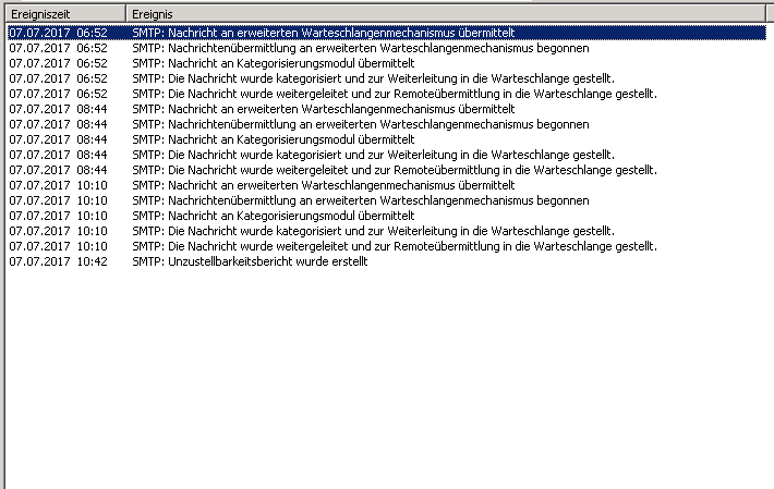

Habe im Exchange im Nachrichtenstatus mir die Mails anzeigen lassen. Sie werden "mittels SMTP an kundenserver.de übermittelt", dann kommt diese aber zurück und nach 48Stunden wird die als unzustellbar gestuft.
Dann erkläre bitte das genau so dem 1&1 Support, und warum die Mails zurück kommen.

Lage nochmal den Screenshot hoch:

Der vorletzte Schritt im Protokoll von 10:10 war:
Wie sieht das grundlegende Verfahren für die Übermittlung ausgehender Nachrichten aus?
6. Bei einer Remoteübermittlung wird die Nachricht vom erweiterten Warteschlangenmodul an das Routingmodul geleitet. Im Routingmodul wird die effizienteste Route für die Nachrichtenübermittlung bestimmt. Anschließend wird die Nachricht an das erweiterte Warteschlangenmodul zurückgesendet, in dem die Nachricht dann zur Remoteübermittlung übergeben wird. Die Nachricht wird über SMTP an einen SMTP-Remotehost oder an das Internet gesendet.
https://technet.microsoft.com/de-de/library/aa996049(v=exchg.65).aspx
Mit dem Fehler Code: 4.4.7
Dieser Code deutet normalerweise auf ein Problem auf dem empfangenden Server hin.
folgt:
