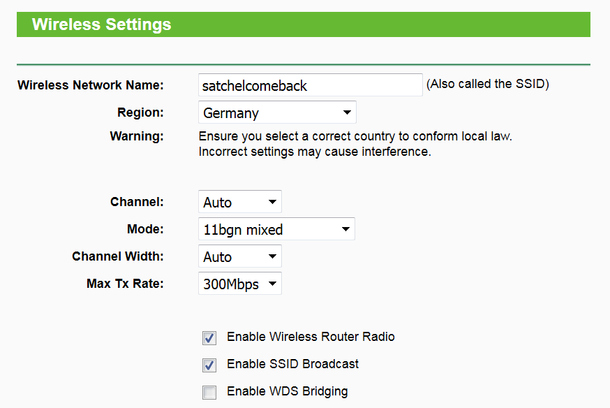

wir haben bei uns in der Wohnung das Problem, dass bei Iphones und Ipads wirklich ständig das
WLAN Signal weg ist. Es kommt zwar wieder, aber oft findet er dann das vorherige Netzwerk zwischendurch nicht mehr, bzw will erneut das Passwort haben, akzeptiert es dann aber nicht.
Wenn man dann allerdings den Flugmodus kurz ein- und ausschaltet, ist die WLAN Verbindung wieder da, aber nicht für lange. Sehr sehr nervig auf jeden Fall. Man kann ein iPad hiergar nicht richtig benutzen, ohne, dass man durchdreht, weil es wirklich sehr oft passiert. Beim iPhone ist es nicht ganz so schlimm, weil er dann zwischendurch auf 3G wechselt, was aber dann auch unnötig Datenvolumen verbraucht. Es bringt übrigens nichts, 3G auszumachen. Die Verbindung zum WLAN bleibt weiterhin sehr sporadisch.
Hat jemand eine Idee was man machen kann. Hängt das mit dem Router zusammen? Haben einen von TP-Link (Model No. TL-WR1043ND)
Ich habe die neuste Software installiert.

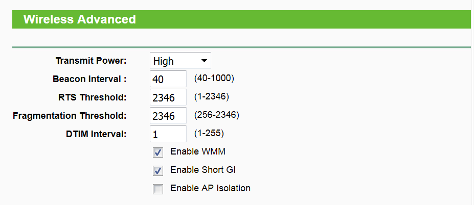

Habe mal die WLAN Optionen als Bilder angehängt. Kann man da vielleicht durch gewissen Einstellungen was verbessern bei der Verbindung?
Vielen Dank schonmal!

versuch doch mal deinem Router einen festen WLAN_KANAL zuzuweisen 7 oder 11 , wenn nötig gibt es dafür auch Apps um den bestmöglich zu finden.

Werde mal feste Kanäle probieren. Hat das irgendwelche Nachteile? Warum 7 oder 11?

hab jetzt auf kanal 7 und scheint zu funzen!
