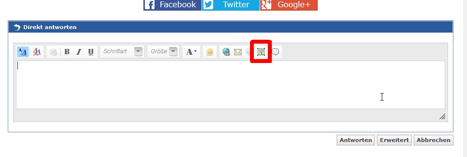

Danke. Ich hatte es am Handy gesucht :)
BlubbsDE schrieb:
Ja, in der Standardansicht.

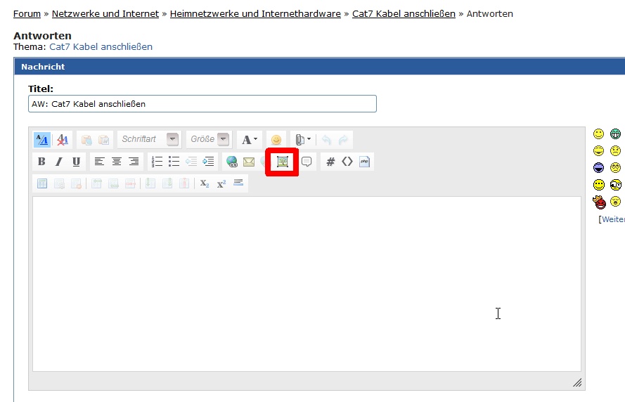

in der erweiterten Ansicht.
