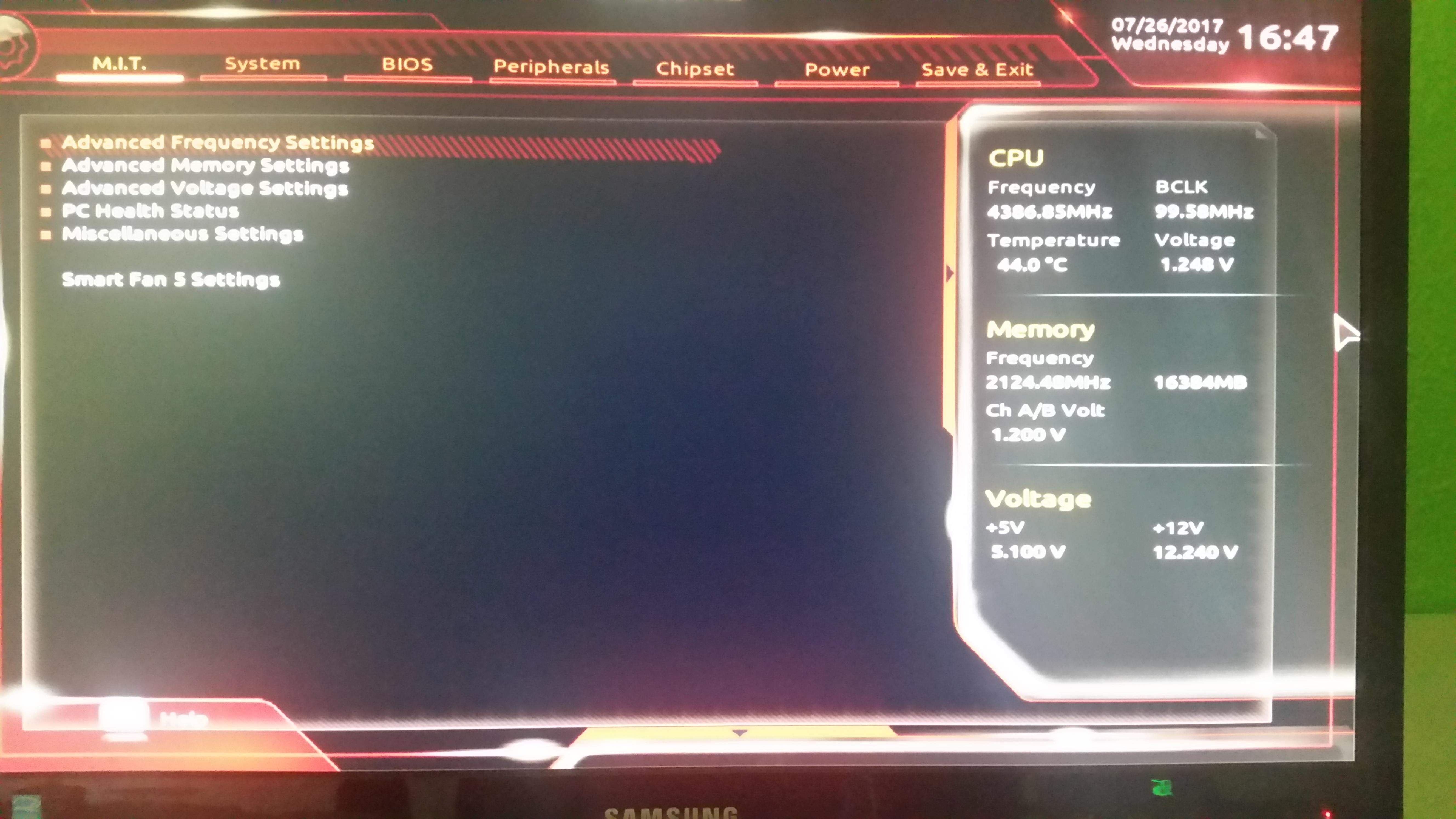

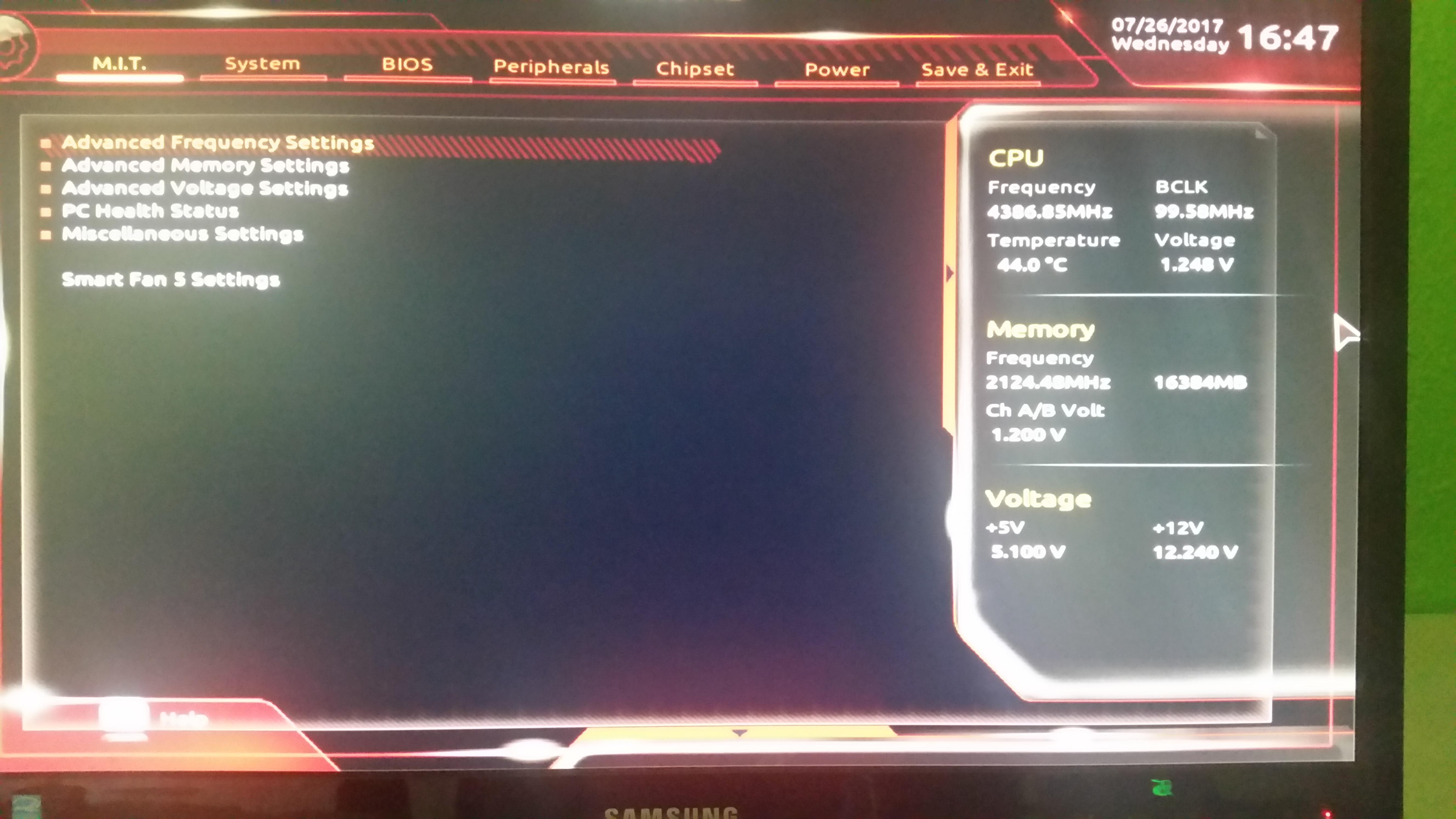

hier sind Fotos von meinem bios
auf dem Bild wo rechts die RAM-Kapazität gezeigt wird, ist meine Startseite.. eine andere "Seite" im Bios habe ich dafür nicht.

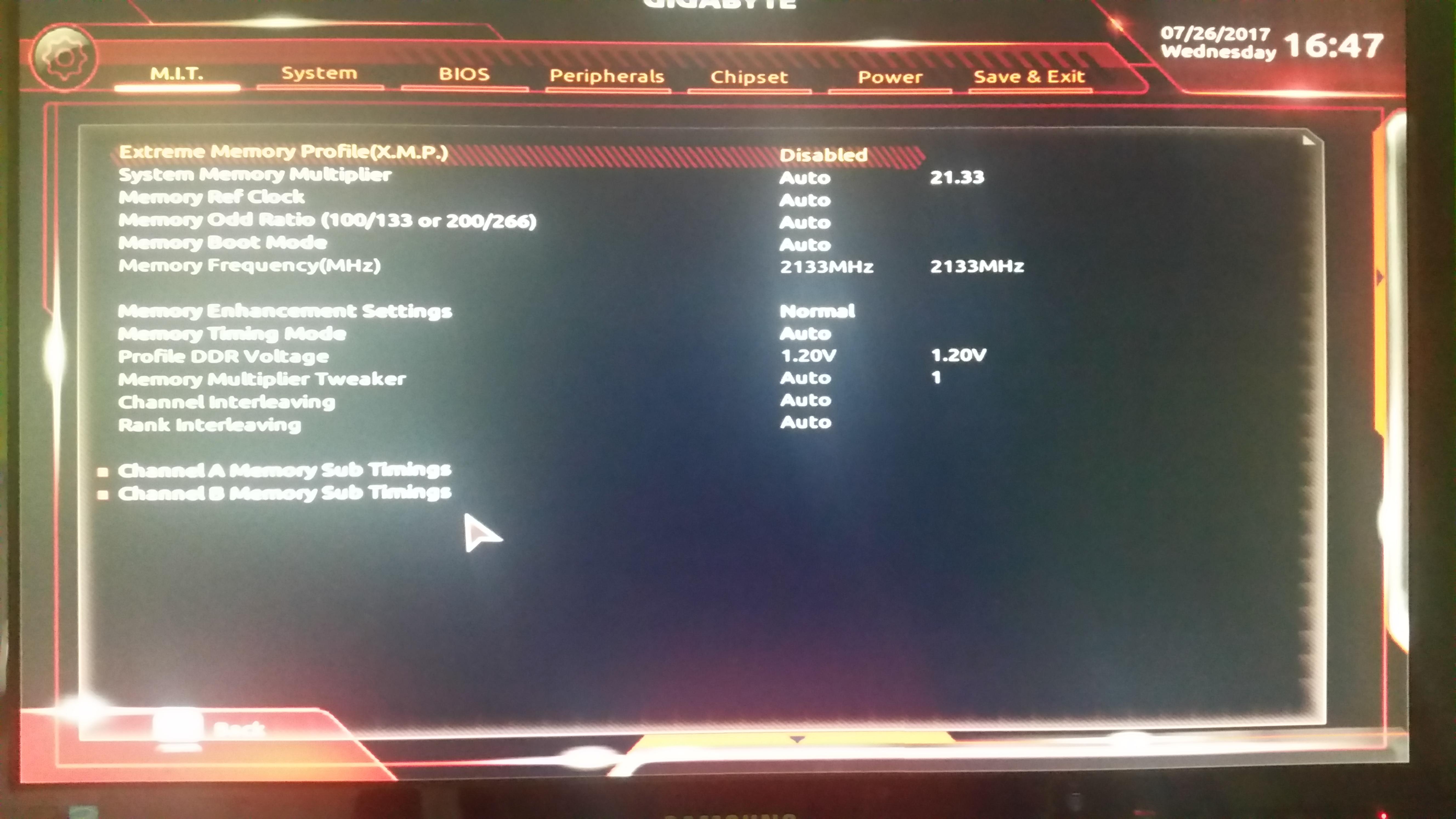

Das andere Bild zeigt noch mal andere Sachen wie z.B die Geschwindigkeiten usw.. falls das was bringt..

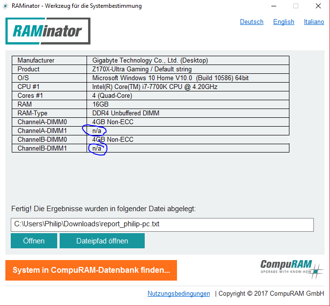

Wie AdoK schon sagte, erkennt das System im ganzen die Sticks, aber sie "tun" einfach nichts. Ich habe mir neben "MemTest" noch andere Programme zum Test runtergeladen. Das Bild im Anhang könnte die Vermutung bestätigen.
