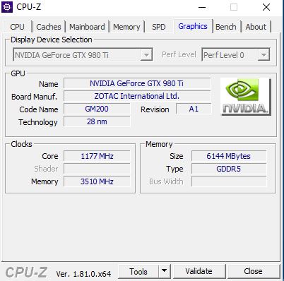

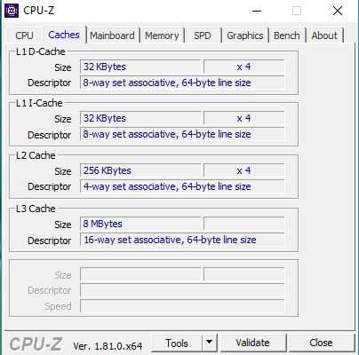

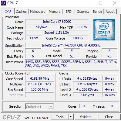

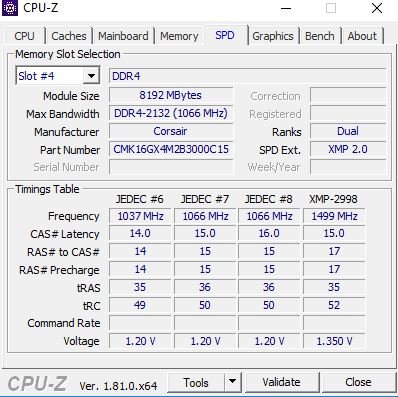

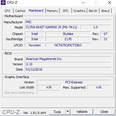

Hier erstmal ohne Benchmarks Unbenannt1.JPGUnbenannt2.JPGUnbenannt3.JPGUnbenannt4.JPGUnbenannt6.JPGUnbenannt7.JPGUnbenannt8.JPG
Erstens, den Turbo Boost ausschalten.
zweitens ein Bios Update machen auf die Version 7A11 vom 15.052017
drittens die Übertaktung des Arbeitsspeicher raus nehmen.
Dann schauen ob der Rechner stabil läuft?
Habe ich nicht bereits diese BIOS Version?
