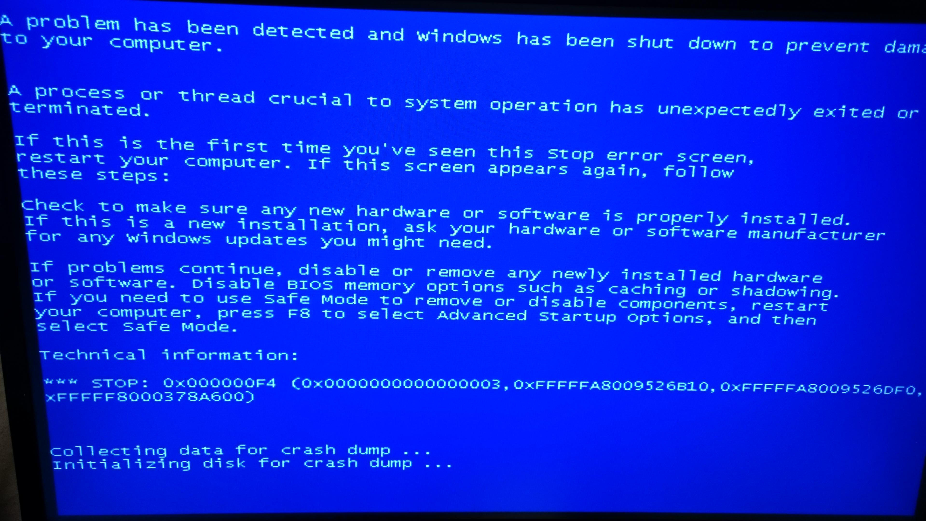

Vor gut 2 Jahren habe ich den PC gekauft, und schon von Anfang an hatte ich Probleme mit unregelmäßig auftretenden Bluescreens (Beziehungsweise nur unter Windows 7, bei 8 und 10 ist einfach nur der Bildschirm eingefroren). Diese treten manchmal mehrere Tage garnicht auf, und gelegentlich bis zu 3-4 mal an einem Tag. Das scheint vollkommen unabhängig von der Auslastung des PCs zu sein. Und da ich in der Zwischenzeit das System schon mehrmals komplett neu aufgesetzt habe, mit verschiedenen Betriebssystemen glaube ich das es kein Softwareseitiges Problem sein kann. Ich habe auch immer darauf geachtet das sämtliche Treiber auf dem neuesten Stand sind.
Hier eine Liste mit Dingen die ich in der Vergangenheit bereits probiert habe um dem Problem auf die Schliche zu kommen, teilweise auf Anordung des Ultraforce-Supports:
  • Neuaufsetzen des PCs
  • Update aller Treiber
  • Festplatten getestet mit HDTune (Errorscan)
  • Grafik Burn-In Test mit FurMark
  • Einzelnes Entnehmen der Arbeitsspeicher Riegel

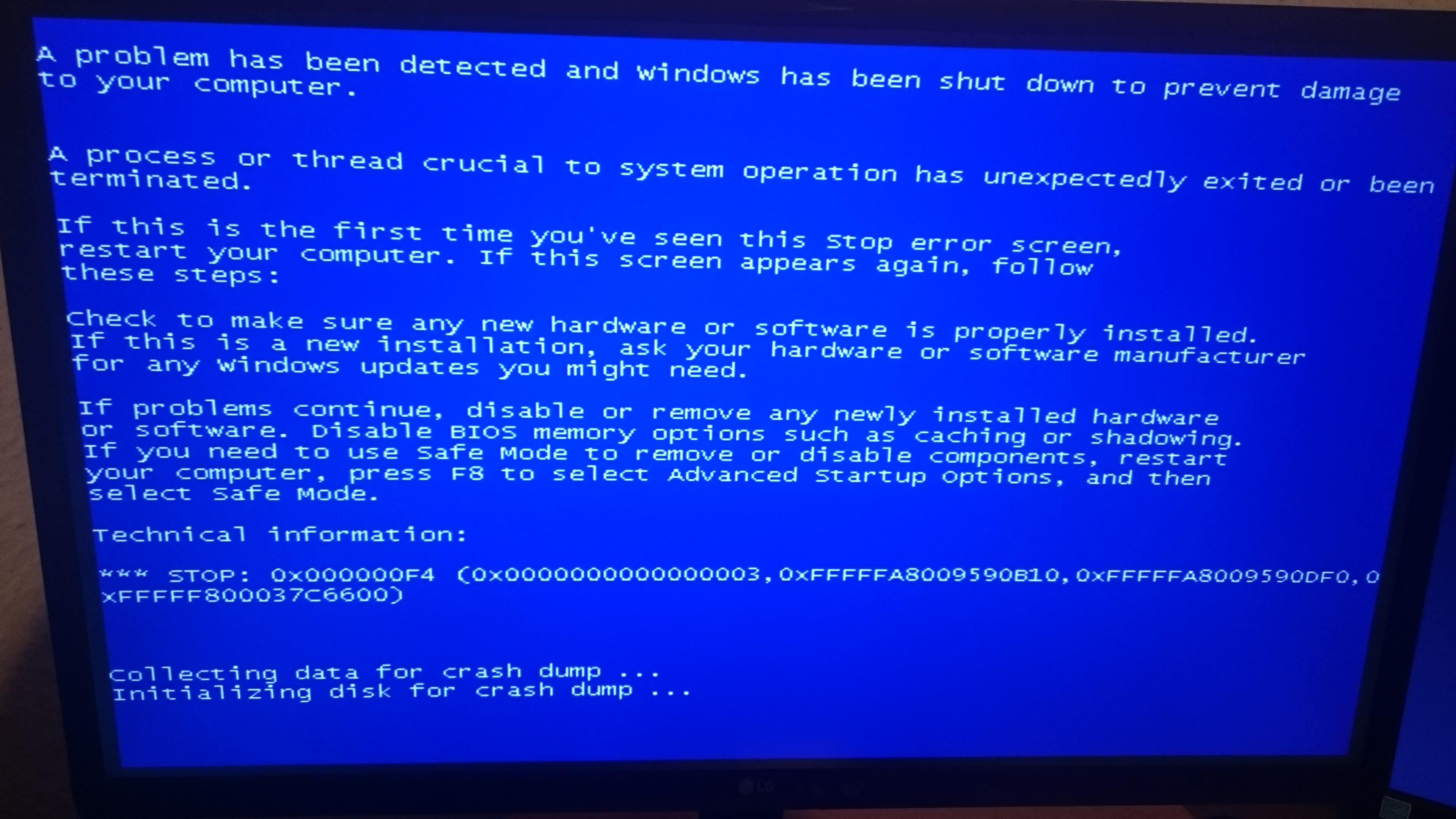

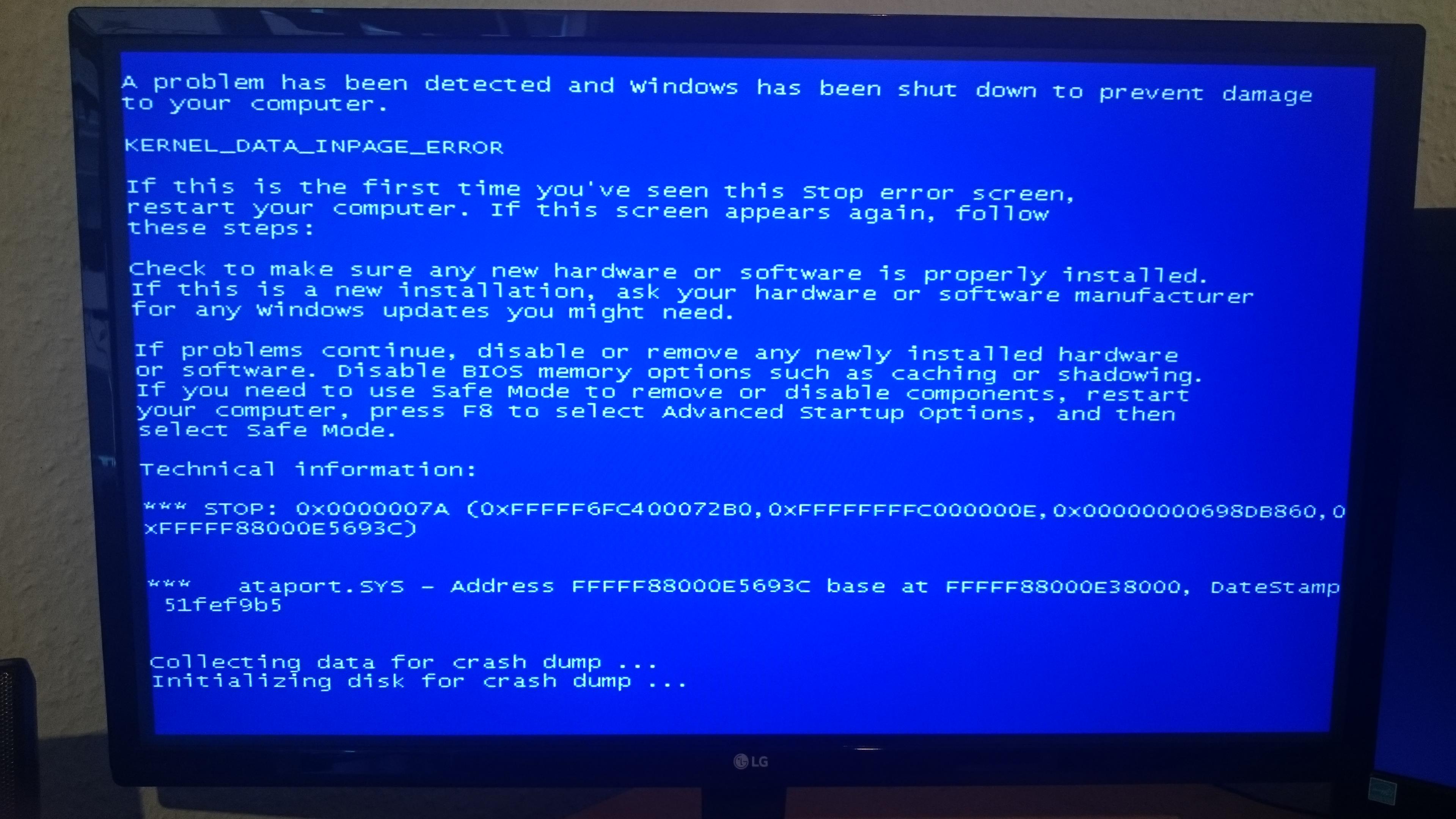

Hier die letzten 3 Bluescreens:

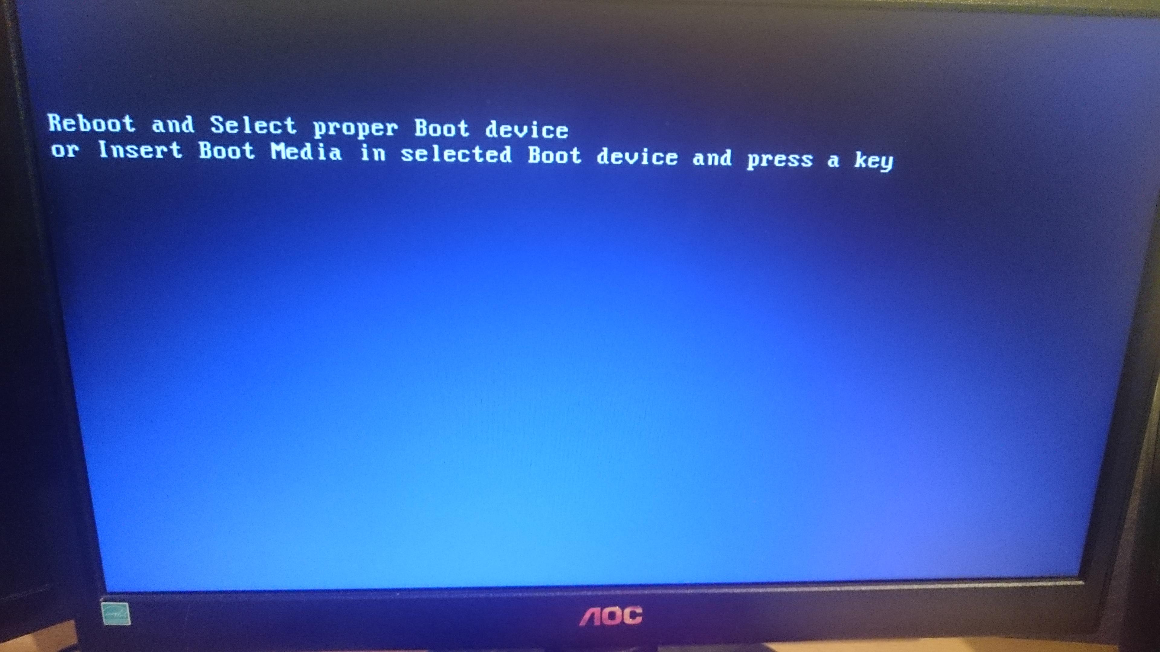

Nach einem Bluescreen startet sich der PC selbstständig neu, und hier wird dann immer folgender Hinweistext angezeigt.
Wenn ich ihn dann manuell neu starte bootet er problemlos.

Crystaldiskinfo Ausgabe zeigen, das komplette Fenster. SSD und HDD.
Speichertest mit memtest86 durchführen, nicht mit dem MS Windows Murks.
In der Tat, ich würde auch nicht auf ein softwareseitiges Problem tippen.
Probier mal zeitlang ohne den Brenner im System.
Kabel zur SSD und zum Brenner tauschen.
Ein fehlerhaftes RAM muss auch natürlich ausgeschlossen, wie schon HominiLupus erwähnt hat.
Wenn das alles noch nicht hilft vielleicht ein chkdsk c: /f /r (kann schon ne Weile dauern!). Kein OC, nehme ich einmal an.
