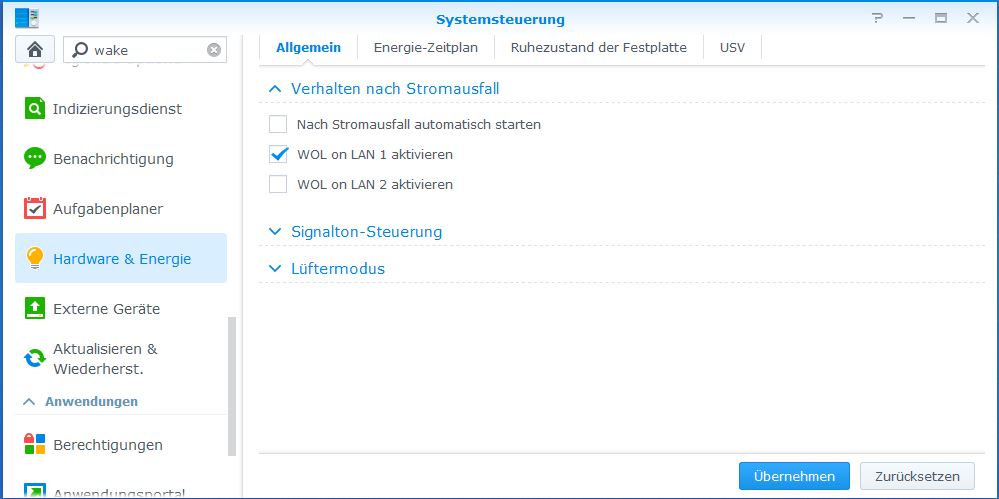

    WOL habe ich aktiviert (nur LAN 1 ist angeschlossen):
    Klicke auf die Grafik für eine größere Ansicht

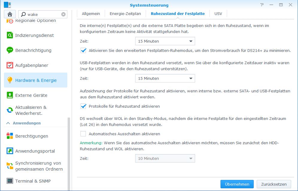

    Die Festplatten gehen auch brav nach den eingestellten 15min aus:

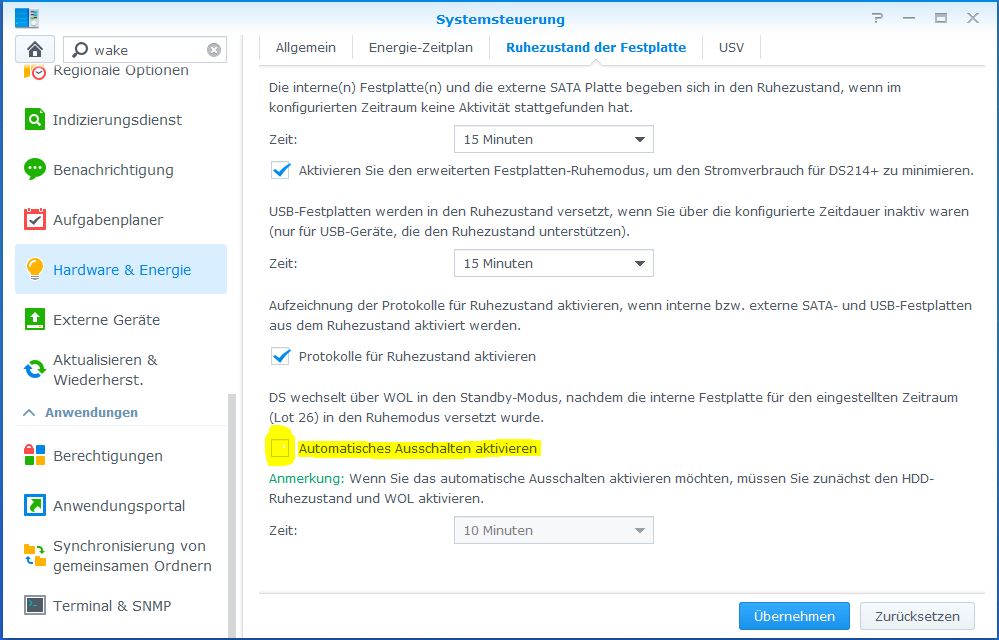

    Das NAS läuft dann jedoch weiter. Wenn ich nun die Option "Automatisches Ausschalten aktivieren" aktiviere, fährt das NAS brav herunter, wenn die PCs aus sind.
Hits:	35
Größe:	106,8 KB
    ABER: Fährt nicht mehr hoch sobald die PCs angehen

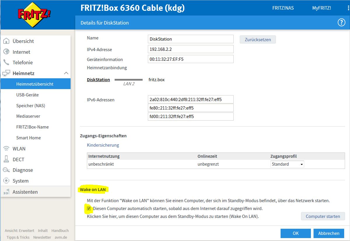

    In der Fritzbox (6360 cable) habe ich WOL für die Diskstation aktiviert:
Hits:	39
Größe:	121,3 KB
    Frage: Ist etwas falsch eingestellt oder habe ich die Funktion falsch verstanden? Bzw. was kann ich machen dass mein NAS herunterfährt wenn es nicht gebraucht wird?

    Aus dem Internet ist nicht aus den Netzwerk. Die WOL Pakete gehen direkt an die Synology ohne Umweg über die FB. Woher soll die FB auch wissen, dass PC1 was von der Synology will und die Funktion "starte PC2 wenn PC1 online" gibt es bei der FB nicht.
    Es müsste funktionieren, wenn du manuell in der FB auf "Computer starten" klickst.
    Wenn das funktioniert benötigst du auf jedem Rechner ein kleines Programm, welches beim Starten das WOL Paket an die Synology schickt.

    Dann musst du dir eine Batchdatei basteln die automatisch mit dem Computer startet und ein magic paket an die NAS sendet.
    WOL funktiniert nur wenn ein bestimmte Signal/Paket sendet.

    Ich nutze zum starten meiner Synology NAS vom PC aus das Wake on LAN Tool 2. Es gibt auch diverse Smartphone Apps um das zu erledigen.
