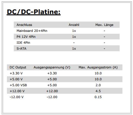

Habe das Datenblatt des Netzteiles gefunden. Es stammt von einem Intertek SY-500 ITX Gehäuse. Das Standard-Netzteil liefert 60W, der Hersteller gibt aber an, dass bis zu 120W angelegt werden können und benennt auch das entsprechende Netzteil dazu, welches ich im Original habe.
Jetzt sehen mir die 4,5A auf der 12V-Schiene sehr mager aus... ich bin mir nicht sicher, ob das die Spezifikation für das 60W-Netzteil sind...

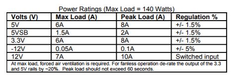

Ich habe mal zum Vergleich das 120er Modell von PicoPSU rausgesucht. Und mir scheint, dass die Angaben oben zum 60W Netzteil gehören. Die sollten doch zumindest in einem ähnlichen Bereich liegen...
