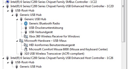

Was sagt Gerätemanager zum USB Strang ?
Was sagt Ereignisanzeige ?
Der Gerätemanager hatte ca.100 verwaiste USB-Geräte eintrage,die habe ich gelöscht.
Aktuell sind keine Einträge von Unbekannten Geräten vorhanden.

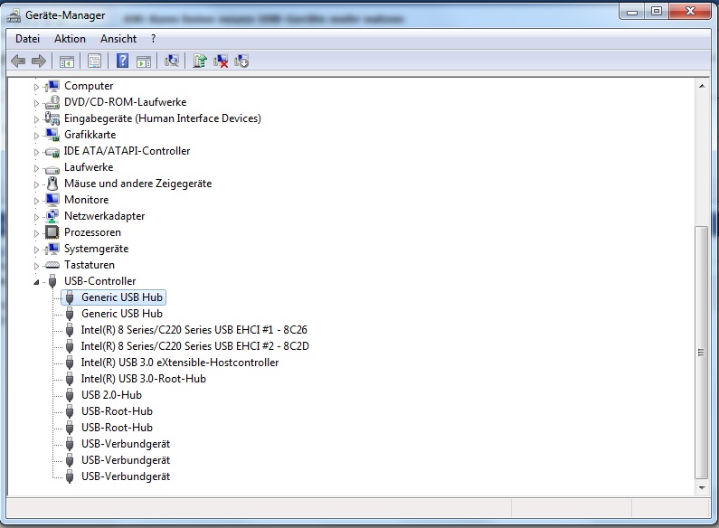

Mal versucht im Gerätemanager den USB-Controller-Treiber zu deinstallieren ? (Windows sollte ihn dann automatisch neu installieren)

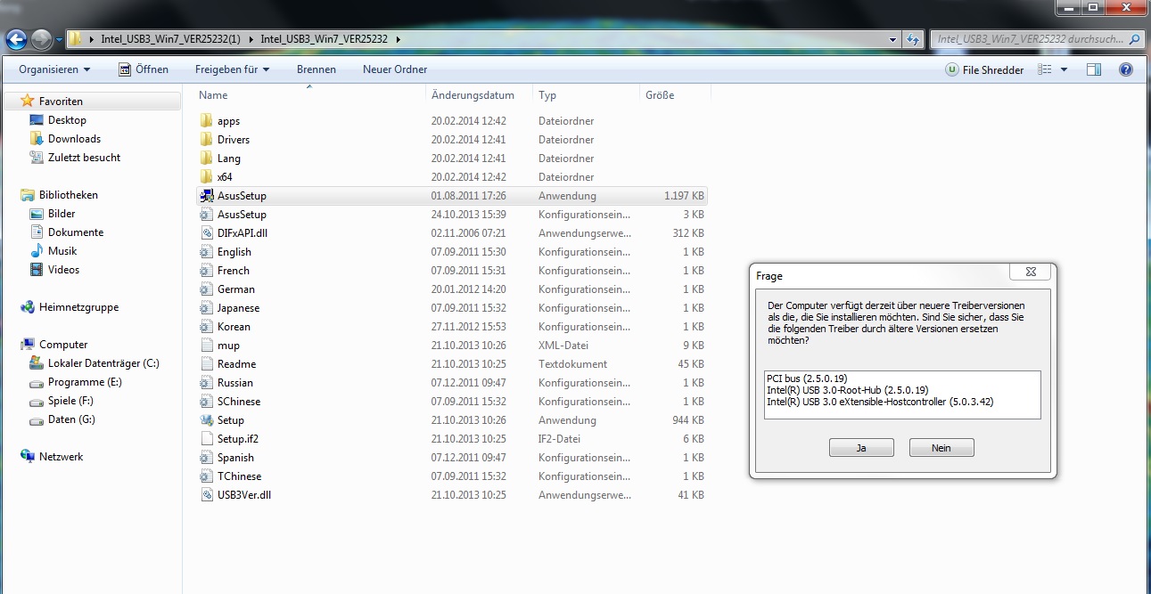

auf der seite von asus habe ich den aktuellen-usb treiber herunter geladen und wenn ich ihn installieren will,
wenn das der aktuellste treiber vom hersteller ist,
wie kann dann der treiber den ich drauf habe neueren datums sein?:freak:

Sollten diese sein:

Da das 2 verschiedene Controller sind, sowohl USB 2 als auch USB 3, tritt das bei beiden auf ?
