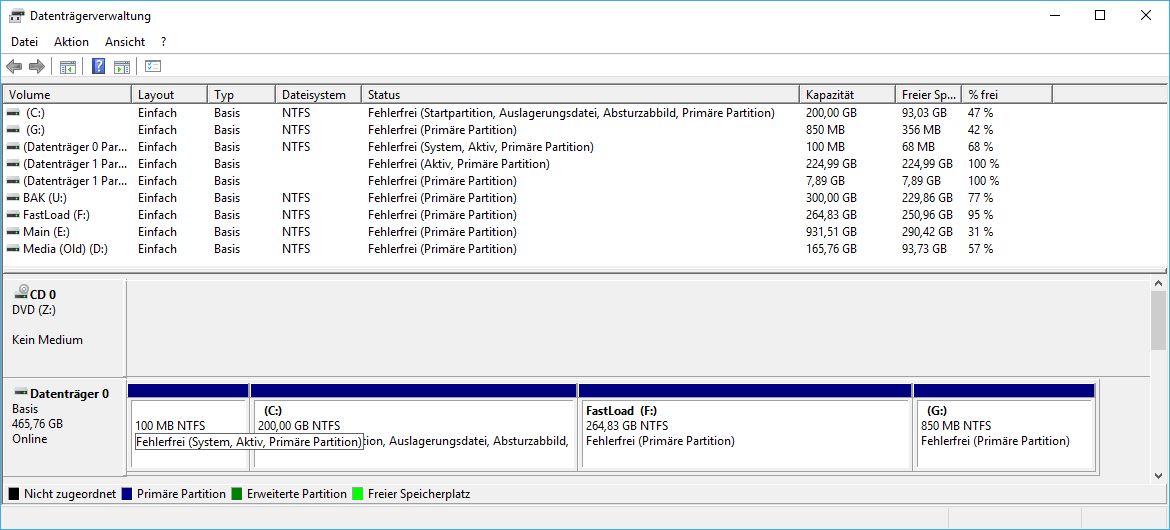

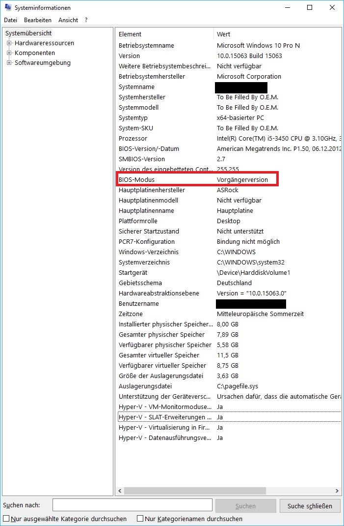

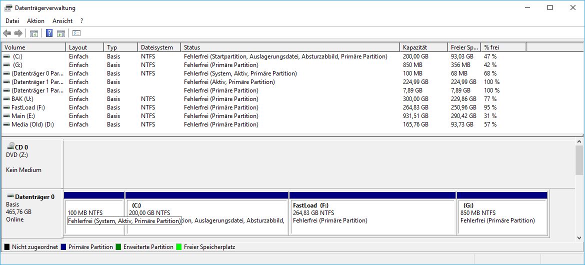

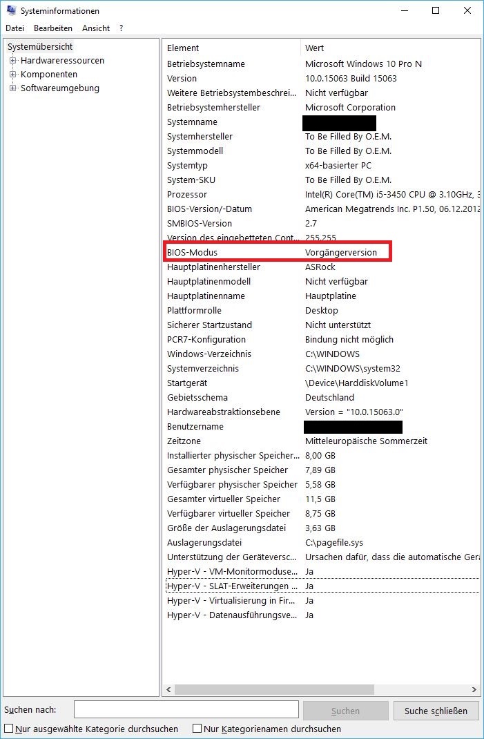

ich wollte in Erfahrung bringen in welchen Boot Modus mein Windows 10 System bootet.
Dafür habe ich mit die Systeminformationen angeschaut und auch die Partitionierung.
Laut den Systeminformationen ist der Modus "Vorgäöngerversion" (Legacy).
Allerdings habe ich die 100MB Partition für EFI.
GRUP erkennt diese auch als Windows 10 Bootloader.
Anbei findet ihr auch jeweils ein Bild meiner Partitionierung und meiner Systeminformationen. Von GRUP kann ich euch auf Wunsch auch noch ein Bild schicken (war mir gerade zu aufwändig, ich hoffe das ist verzeibar).
Wie kann ich nun sichergehen was wirklich genutzt wird?
(Und wie kann ich ggf wechseln? - Am besten ohne mein System neu zu installieren)

Dein System bootet im Legacy-Modus.
Es existiert nichtmal eine EFI System Partition (Type EF, FAT32).
Eine Änderung ohne Neuinstallation ist möglich, aber mehr Arbeit als eine Neuinstallation.
Die 100MB Bootpartition wird seit Windows Vista per default erstellt.
Sie ist NTFS, daher keine UEFI-Boot-Partition.

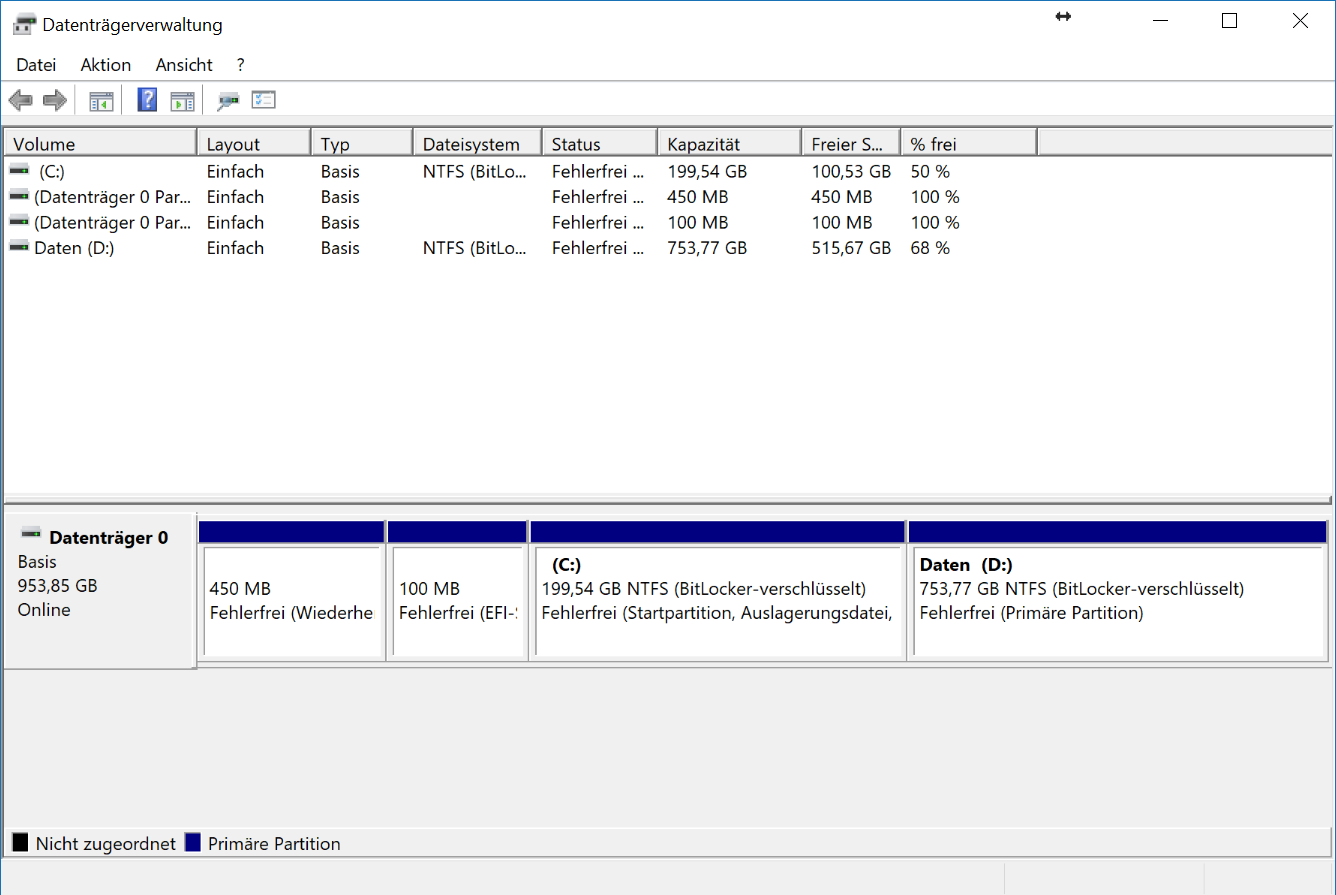

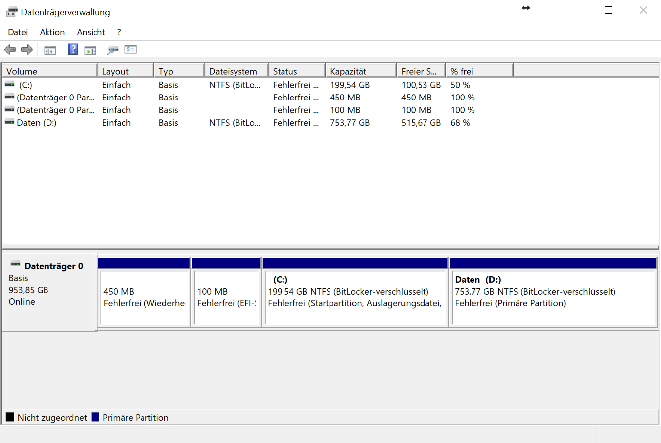

Wichtig bei einer Installation für UEFI:
Das Installationsmedium muss ebenfalls als UEFI: xxx gestartet werden.
Im Bios sieht man dann später (nach der Installation) nicht mehr die SSD/HDD als Startmedium, sondern einen "Windows Boot Manager"
Noch zur Info. Eine EFI-Installation würde bei der Installation folgendes Partitionslayout erstellen.

Although disks configured with MBR-style partition can have up to four primary partitions, for this process to work the disk you want to convert can't have more than three partitions, because one allocation is needed to create the new UEFI system partition.
Der TE hat bereits 4 primäre Partitionen auf seinem Bootlaufwerk...
