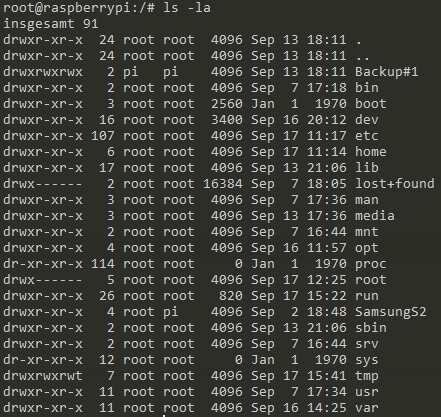

Zeig mir mal die Rechte auf der Platte bzw. dem Share
Wie zeige ich die mir an? ^^ Soweit ich weis sind die Ordner mit chown pi Freigegeben!

Rechte kannst du dir mit
Code:
ls -la
anzeigen lassen
chown ändert nur den Besitzer und Primäre Gruppe mit chmod kannst du Berechtigungen anpassen.

Setz mal als Freigabe den Ordner Daten auf der Platte und nicht die Platte selber.
Die Rechte für den Ordner sind eh 777, was ein Risiko ist. 777=Besiter, Gruppe und alle anderen können schreiben. Hast du deine Rechte auch rekrusiv gesetzt?

Ich habe erstmal denn Ordner auf 770 gesetzt!

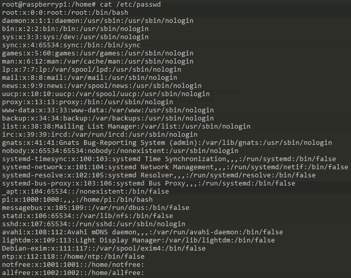

Deine beiden user sind nicht den vorgeehenen Gruppen zugewiesen.

Code:
usermod -G allfree allfree
Code:
usermod -G notfree notfree
Wenn du den Zugriff über Gruppen lösen willst. Dann wie oben beschrieben den Samba Share auf den Ordner liegen und die restriktionslisten.
