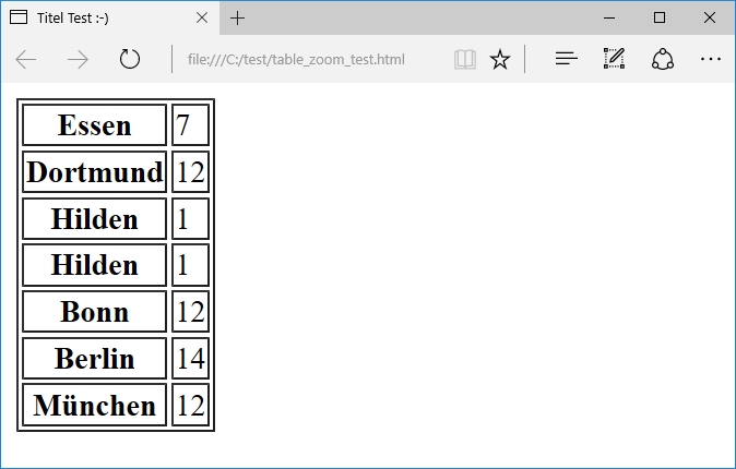

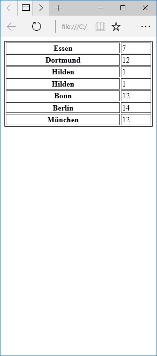

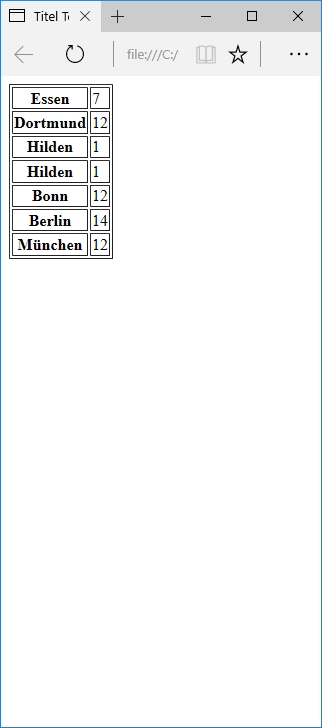

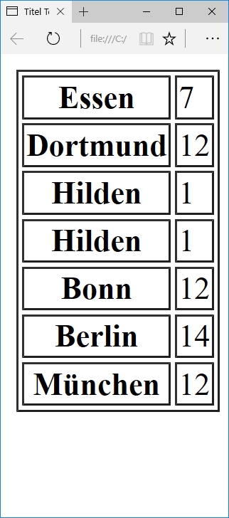

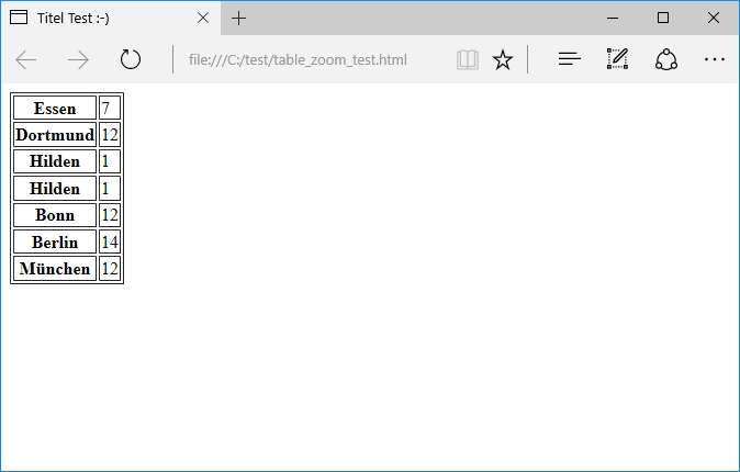

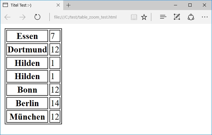

Je nach Fenstergröße des Browsers (z.B. Edge) sieht es so aus:

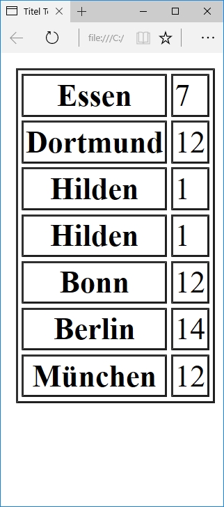

Wenn man nun im Browser ist und gleichzeitig die zwei Tastaturtasten " Strg " und " + " drückt, dann wird der Seiteninhalt (und somit die Tabelle) vergrößert (gezoomt).
Nun soll diese Seite bzw. die Tabelle immer max. vergrößert werden, ohne dass der User " Strg " und " + " drücken muss.
Die Tabelle und ihr Inhalt (Text, Städtenamen, Zahlen) sollen max. vergrößert werden. Aber nicht zu groß, so dass der User nicht scrollen muss.
Ist dieses automaische Vergrößern bzw. Zoomen der Tabelle und des Tabelleninhaltes (Text, Schriftgröße) möglich?
Wenn ja, was ist die einfachste Möglichkeit?
Danke für eure Hilfe.

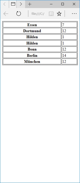

<table border width="100%">
ist nicht Lösung.
Denn damit wird nur (die Breite) des Tabellen-Rahmens an die Fenstergröße maximiert.
Aber der Inhalt der Tabelle (z.B. Text, Textgröße) wird nicht angepasst.
Denn die Seite sieht dann so aus:

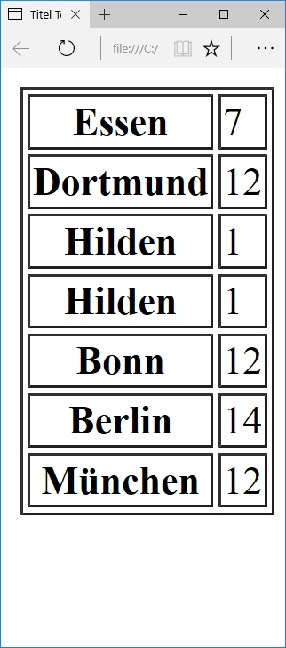

Sie soll aber so aussehen:

Diese Webseite mit der Tabelle soll auf 16:9 TFTs mit 27 Zoll und 4K Auflösung, auf 4:3 TFTs mit 17 Zoll und 1027x768 Pixel und auf Smartphones (840x400 bis 1920x1080 Pixel) angezeigt werden.
Dabei soll der Webseiteninhalt (also die Tabelle und der Tabelleninhalt (Text, Textgröße)) automatisch maximal vergrößert werden.
Jedoch soll es auch nicht zu groß sein: Ein horizontales Scrollen oder neue Textumbrüche (z.B. in den Tabellenzellen) sollen nicht entstehen.
Ich möchte den User nicht nötigen jedes mal die "Zoom-Funktion" des Browsers zu benutzen, damit er die ganze Displaybreite zum Tabellenbetrachten nutzen kann.
