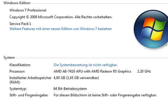

Hier meine Daten:

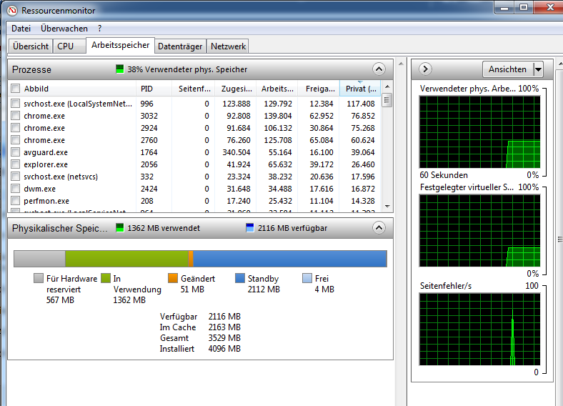

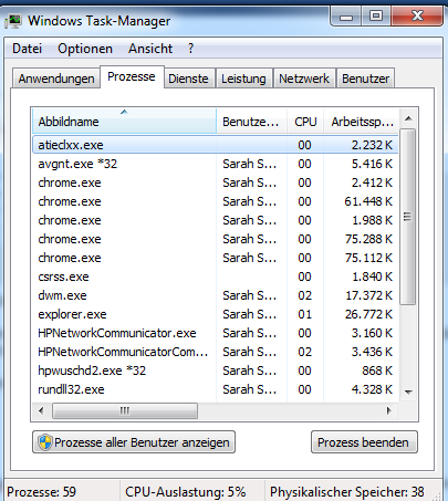

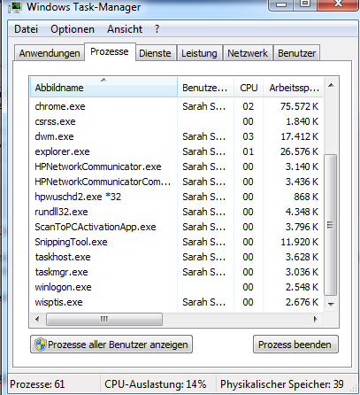

Ich habe mir meine Prozesse und den Ressourcenmonitor angeschaut und sehe nicht, woran das Problem liegen könnte:
Wenn es nicht der Arbeitsspeicher ist, woran kann es denn liegen? Bitte helft mir, ich kann so nicht arbeiten. Grüße, tomzee

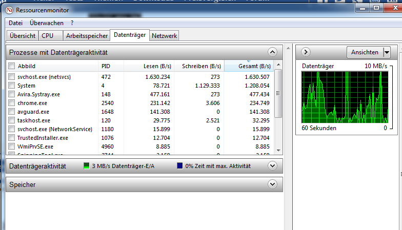

Wie sieht der Reiter Datenträger im Ressourcenmonitor aus?
Vielen Dank schon einmal für Eure Antworten. Das Problem fing vor ein paar Wochen an. Original war Windows 10 auf dem Rechner und ich habe nun Windows 7 draufgespielt. Außer MS Office und Avira habe ich keine Software draufgespielt. Den Reiter Datenträger und die Latency werde ich überprüfen/posten sobald ich wieder zu Hause bin.

so, hier ist der Datenträger:

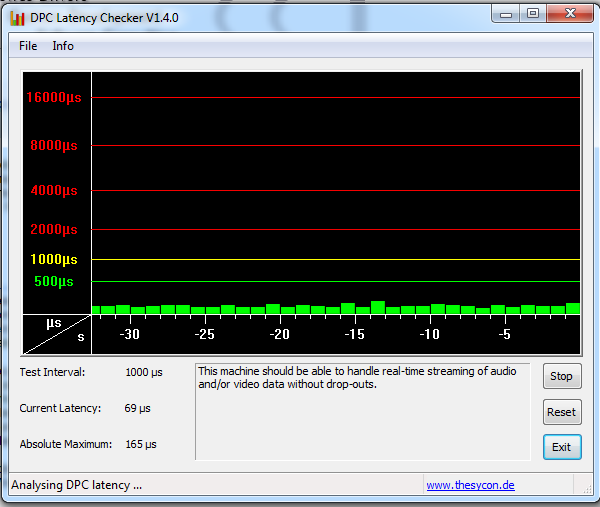

und die Latency sieht auch gut aus:
