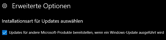

Ratsam ist es das Windows Update auch zu erlauben, Treiber zu installieren.
Einstellbar über Windows Update Optionen:
Darunter zählen auch Treiber.

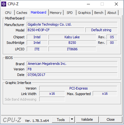

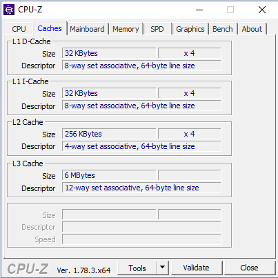

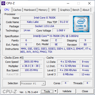

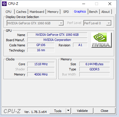

Die Daten sehen so weit gut aus.
Rechner ist nicht übertaktet.
Der Takt des Arbeitsspeicher ist auch gut.

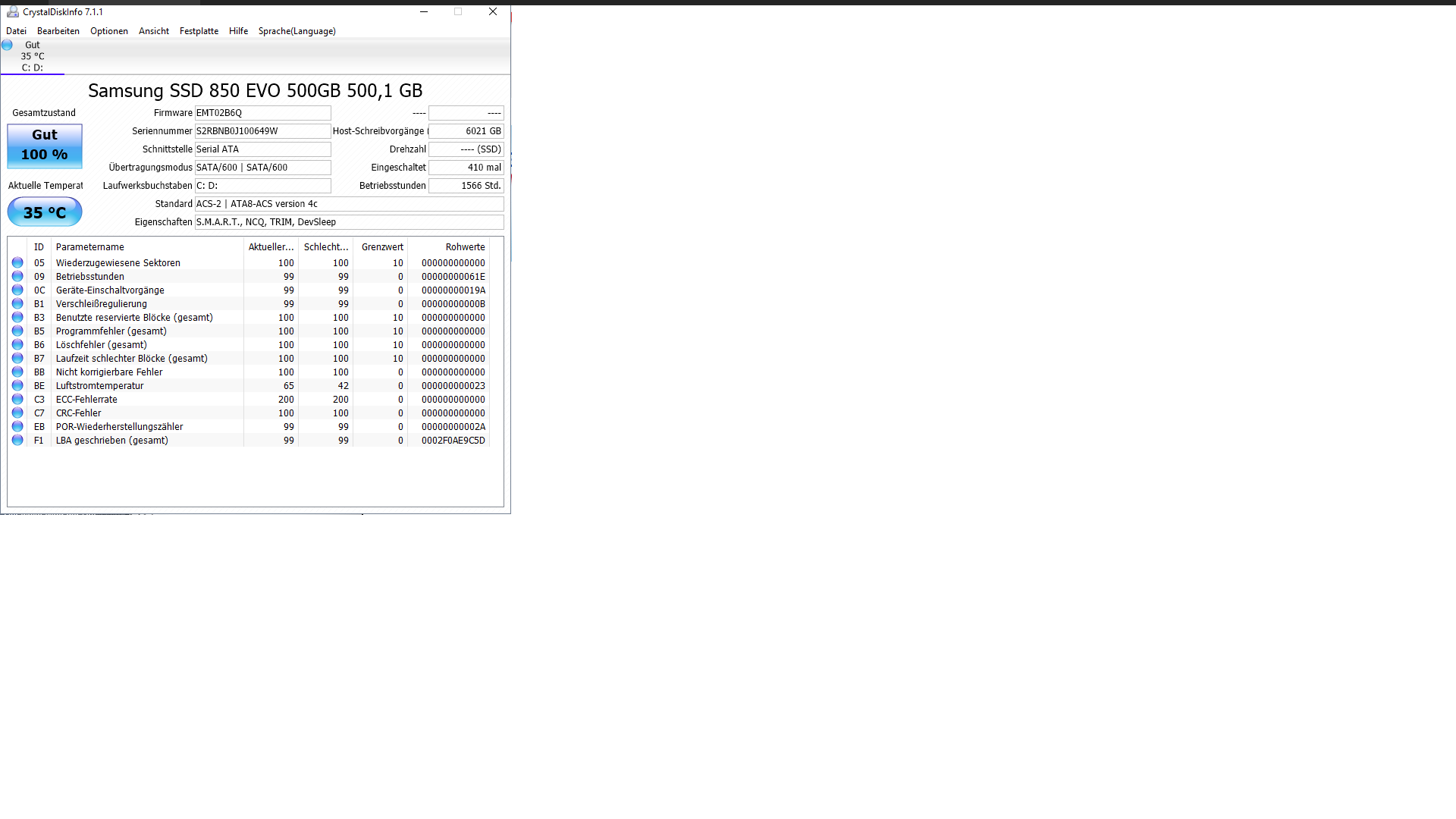

Die SMART Werte der Festpalette weisen auch kein Auffälligkeiten auf.
