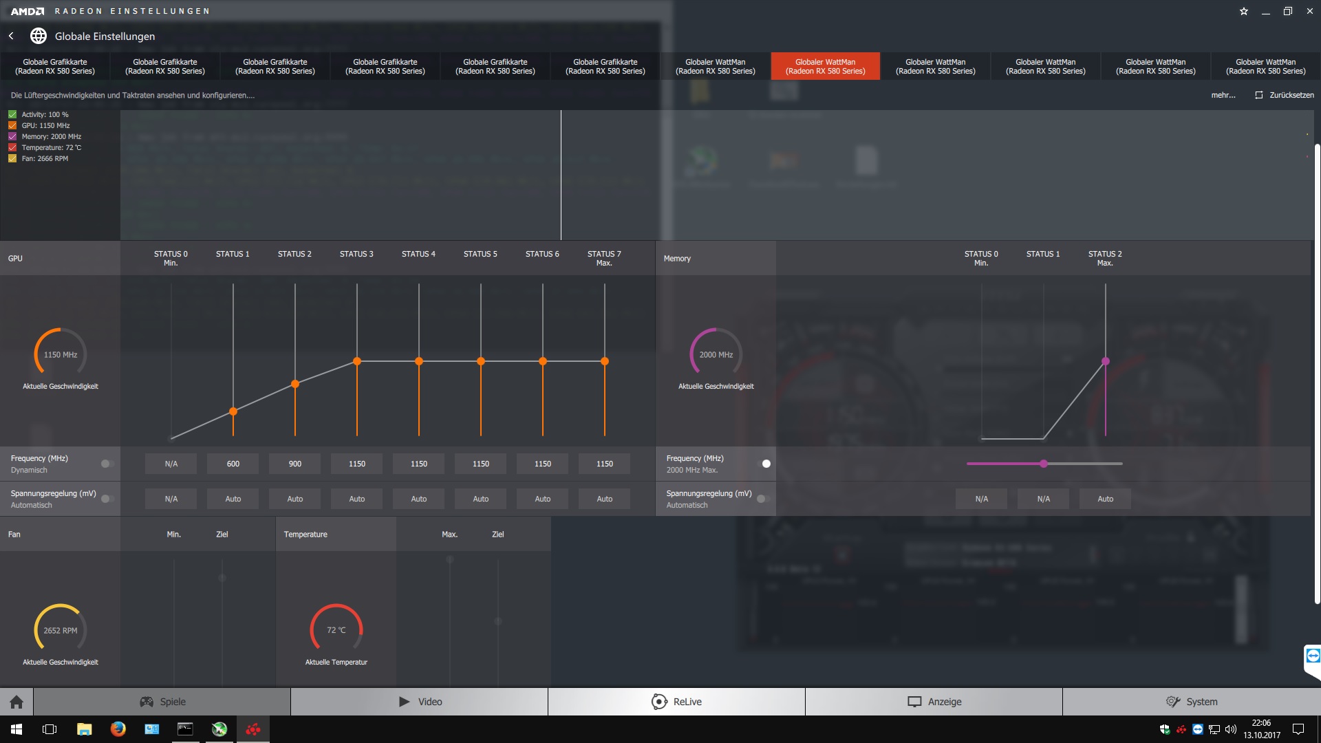

Mein Problem ist, ohne Wattman bekomme ich ja die Karten nicht undervoltet, wobei ich mir dachte dass es vielleicht hilft Win10 neu zu installieren, dann könnte ich auch den Treiber ausprobieren.

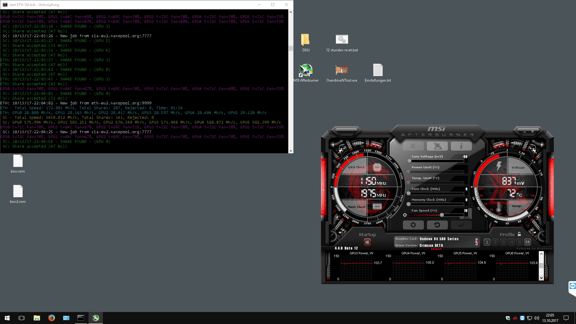

So sehen meine Einstellungen momentan aus, in Claymore -powlim -20, im Wattman Core auf 1150Mhz und im Afterburner -96mV, macht 104 Watt bei 0,837V :D
Ahja nur die eine GPU die Fehler macht läuft nur mit 1975 Mem, der Rest mit original 2000, soweit erst mal stabil.

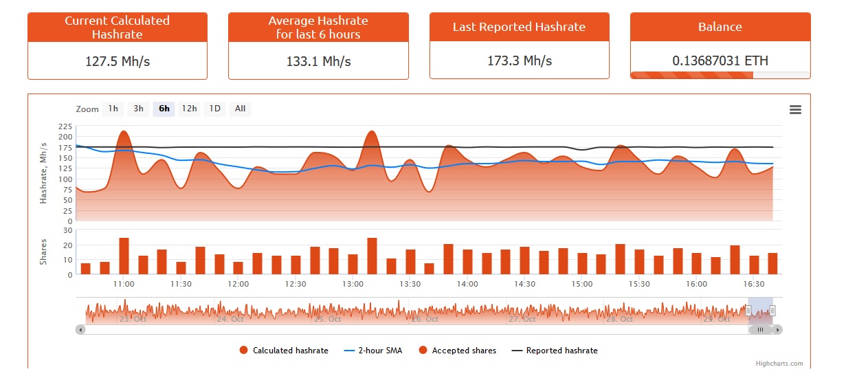

Moin. Ich verstehe nicht warum die Anzahl der Shares beim zweiten Rig immer wieder zu niedrig ist. Laut Claymore gibts keine rejected oder invalid shares. Woran kann das liegen?
Hardware ist identisch, 6x RX580, keine Mem Errors.

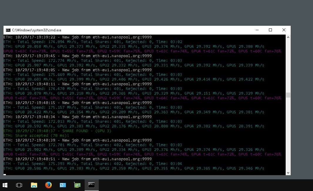

Hab jetzt beim Nanopool von EU2 auf EU1 Server gewechselt, der erste Rig hängt auf EU2 zwar ohne Probleme, aber vielleicht hilft es dem zweiten irgendwie.
Laut Claymore, liegen beide Rigs bei 120 Shares die Stunde. Der Zweite schneidet trotzdem immer schlechter ab laut Nanopool
400 Shares in 3 Stunden, nach dem Wechsel zu Eu1 Server. Macht momentan 133 die Stunde und die 2 Stunden SMA liegt bei 187Mh/s.
Bei 120 Shares liegen 175Mh/s an.
