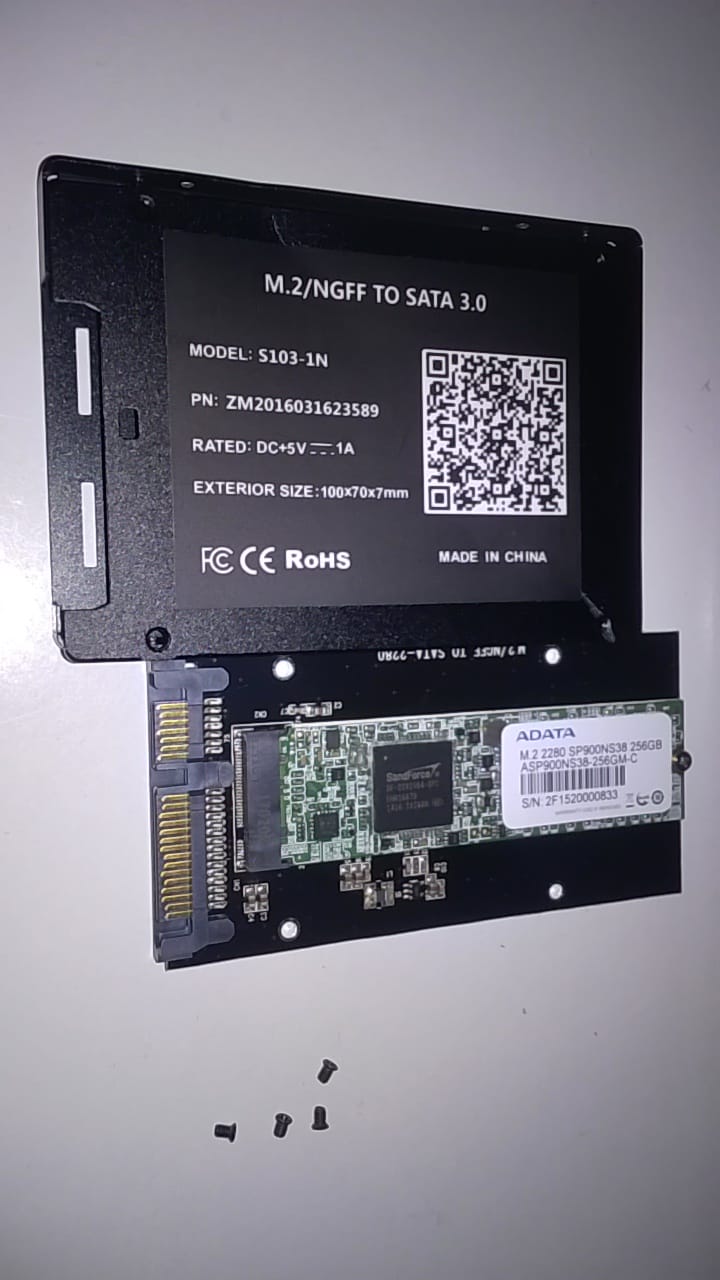

Naja, ohne genauere technische Details zu deinem M.2-SATA-Konverter wird's tricky.
Nach alldem, was ich über den S103-1N so finde, unterstützt dieser ausschließlich M.2-SATA-SSDs mit B-Key (Key = standardisiertes Anschlusslayout auf der Platine). Deine SSD hat allerdings (wenigstens augenscheinlich) einen B+M-Key.
Bedeutet unterm Strich: Dein Konverter ist nicht mit der SSD kompatibel.

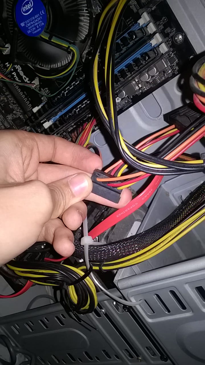

Das ist das orangene Kabel am SATA Stromstecker.
Wenn du jetzt am SATA Stecker keine 3,3V hast (z.B. bei einem Molex auf SATA Adapter) dann muss der SSD Adapter diese 3,3V aus der 5V Leitung des Netzteils umwandeln.
Diesen Spannungswandler haben aber nicht alle Adapter.
Hier mal ein Bild mit Spannungswandler: http://www.delock.de/produkte/S_62688/merkmale.html (der schwarze Chip neben dem M.2 Platz).
Schau mal ob dein Adapter solch einen Chip hat und/oder dein SATA Stecker eine orangene Leitung hat.
Je nachdem bekommt deine SSD nämlich gar keinen Strom :)

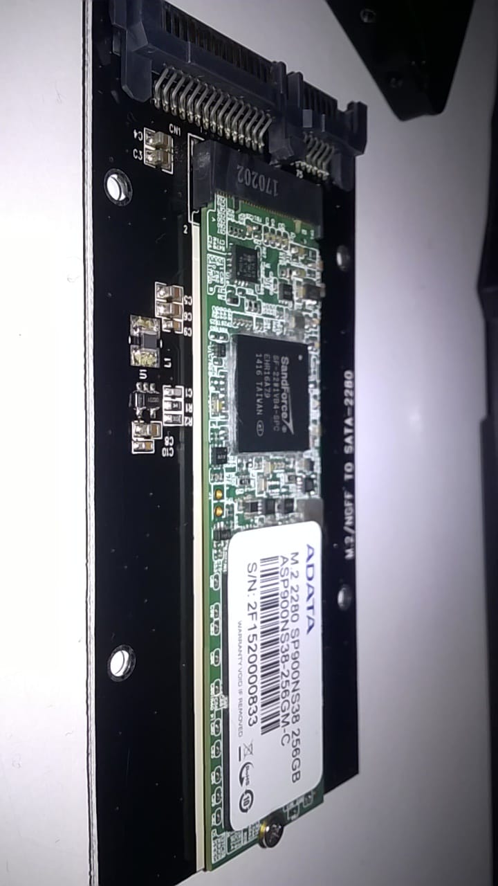

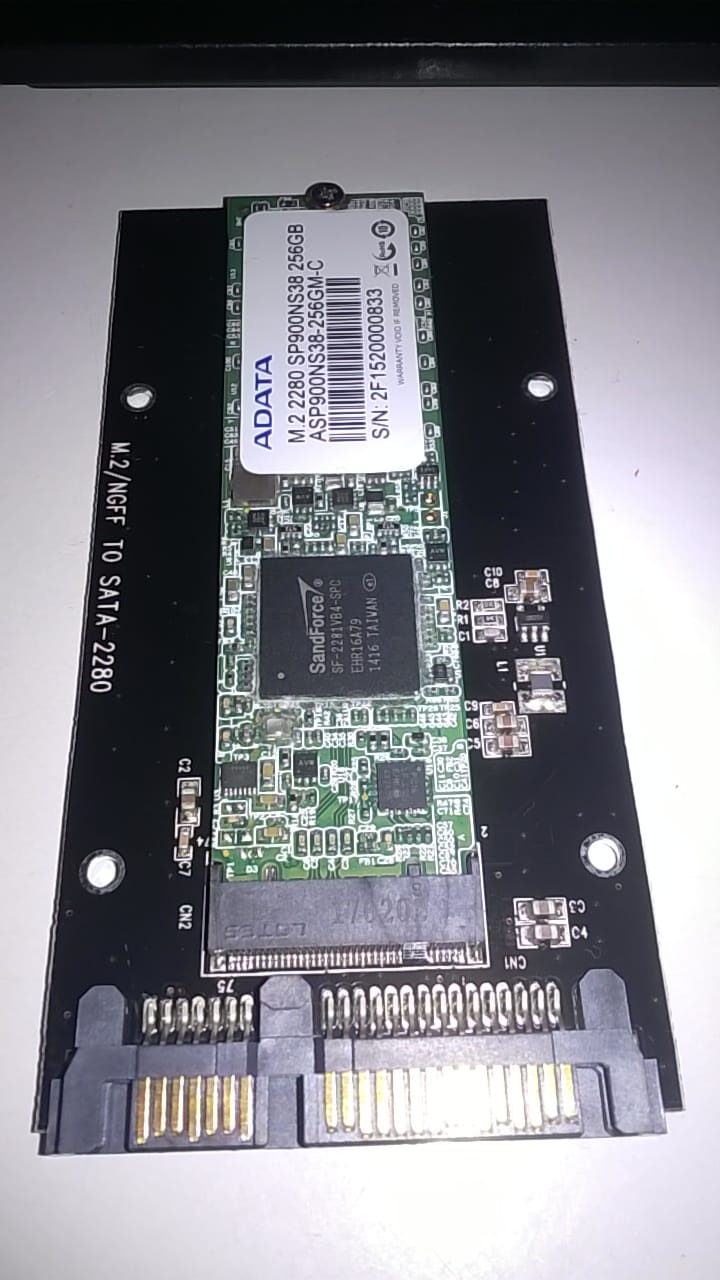

Da sollte doch ein Chip sein. Die SSD wurde sogar bisschen warm aber nur da wo der Anschluss ist

Ja die M.2 hat diesen SF-2281 Controller

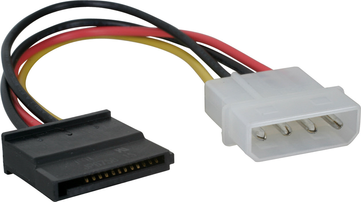

Hab auch jz ein Molex to Sata Adapter benutzt und funkt immer noch nichts.
Aber der M.2 Controller wird immer sehr warm, was wiederum bedeutet, dass die M.2 eig genug strom bekommt...
So ein nutze ich gerade

Versuche es doch mal an einem nativen SATA Stromanschluss statt einem Molex Anschluss mit Adapter, Molex bietet eben keine 3,3V.
