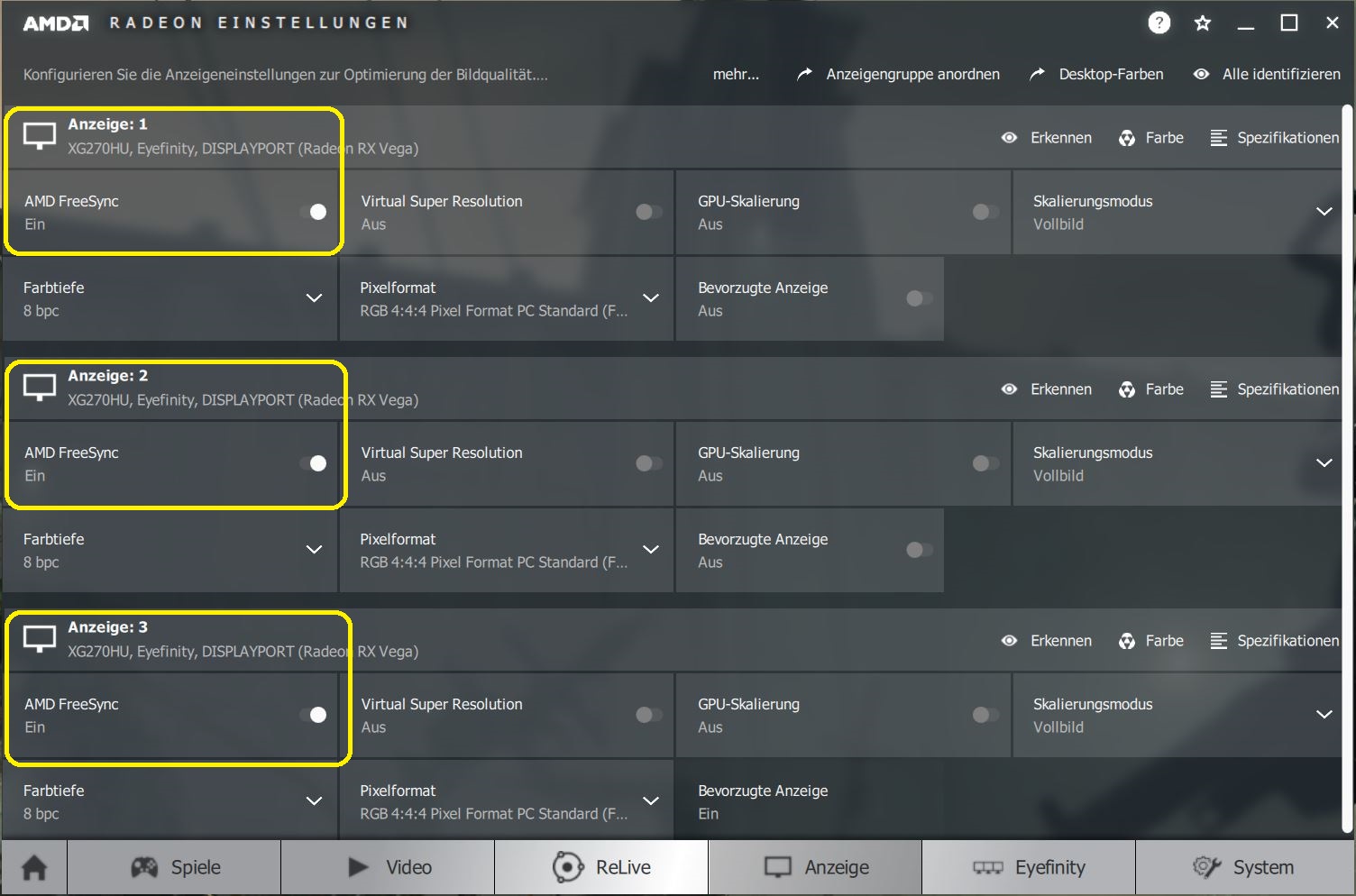

Ich stell immer in den Radeon Einstellungen VSync auf Dauer-Aus. Und Tearing gibt es hier nicht mit Freesync Monitoren.
M.M.n liegen deartige Schwankungen an ULPS (hab ich Disabled) und im Globalen WattMan Power auf 50+...
Bei 7680x1440 seidenweiche 60~65fps ohne Tearing.

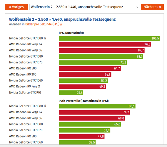

Als problematisch hat sich allerdings herausgestellt, dass Vega und Pascal je nach Spielszene ganz unterschiedlich abschneiden. In der einen Szene ist Vega hinten, in der anderen vorne.
Davon geht die Welt nicht unter, vielen Dank im Voraus schon 'mal für die Mühe ;) @ CB!
Die Erwartungshaltungen hier sind ja schon wieder mächtig hoch, als ob gesetzt wäre, dass wegen Vulkan und RPM/Shader Intrinsics eine RX Vega 64 vor einer GTX 1080Ti FE landen müsste ... wie ich gerade sehe ist Euer Testartikel zu Wolfenstein 2 schon da, na denn werde ich mich dort 'mal einlesen :)!
Ich kann dir zu 100% bestätigen:Momentan funktioniert FreeSync in Wolfenstein nicht! Das selbe war am Anfang in Doom auch der Fall.
Zudem wirkt momentan keine Radeon Vsync Einstellung im Spiel kein Always on/off Enhanced Sync usw. nichts wirk...
Also ich kann das so nicht spielen.
Die Einrichtung ´Freesync´ ist doch Hardwarebasiert!
Freesync läuft/funktioniert Falls technisch Möglich, immer.
Selbst auf dem Desktop wenn gar keine Anwendung oder gar Spiel aktiv ist...
Wenn das bei dir nicht geht liegt es an etwas Anderem...
Nicht an Wolfenstein, Doom oder am AMD Treiber!
Da du nichts schreibst über deine verwendete Hardware (Grafikkarte, Anschluss über welchen Port DVI/DP/HDMI an welches Display) sage ich mal einfach: Glaube was du willst...
Evtl. Hilfreich für dich damit sich dir der HARDWARE-Bezug zu diesem Thema eröffnet:
https://www.computerbase.de/forum/t...b-freesync-tatsaechlich-funktioniert.1618543/
Ich habe kein Problem mit der Einrichtung von Freesync es liegt an der Windowsscalierung von hohem DPI Anzeigen das der Treiber es in W2 nicht anwendet -die Lösung ist es auf Anwendung zu stellen und dann geht auf einmal Freesync. Probier es selber mal aus, du wirst erstaunt sein. Ob das am letzten Windowsupdate dem Treiber, dem Spiel liegt kann ich dir nicht sagen. Wenn du 100% Skalierung hast, wirst du das Problem wohl nicht haben. Stell auf 200% mach den Haken bei der exe zur Skalierung raus und dann siehst du was ich meine. Und ich habe natürlich den Framecap in der FreeSyncRange von 40-60Hz bei 57.

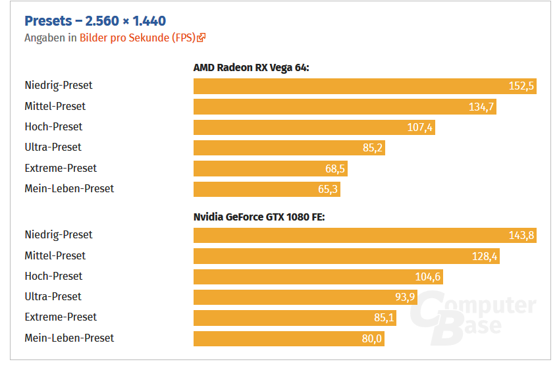

Warum diskutiert ihr auf Seite 1 die Skalierung der Features am Worst Case Szenario ? Macht ihr das nur damit ihr dann sagen könnt dass @Mein Leben die 1080 Fe an einer Vega64 vorbeizieht ?
Und das obwohl ihr selbst schreibt das das Worst Case Szenario selten auftritt und in jedem Fall in der Minderheit ist:
"Ein Einzelfall ist diese Szene dabei nicht, aber sie bleiben auch in Summe in der Minderheit."
Wo doch ihr selbst schon feststellt das im Worst Case Fall irgendwas nicht in Ordnung ist. Sieht man ja auch am "extremen" Abfall der Leistung bei den höheren Settings.
Wäre es dann nicht sinnvoll die Skalierung anhand der "anspruchsvollen" Sequenz zu machen - die für beide GPU-Typen gleichermaßen funktioniert ?
Ich finde wenn man das so zeigt und diskutiert wie ihr an den einzelnen verbuggeden Szenen, erhält man wahrscheinlich einen viel falscheren Eindruck von der Tatsächlichen Skalierung der Grafikoptionen in dem Game (für Vega).
Vermutlich ist die Skalierung in der Anspruchsvollen Sequenz ziemlich identisch zu der Skalierung auf einer 1080...was nur um so deutlicher zeigen würde, dass hier irgendein optimierungsproblem vorliegt, seitens Game oder Treiber oder wem auch immer.
