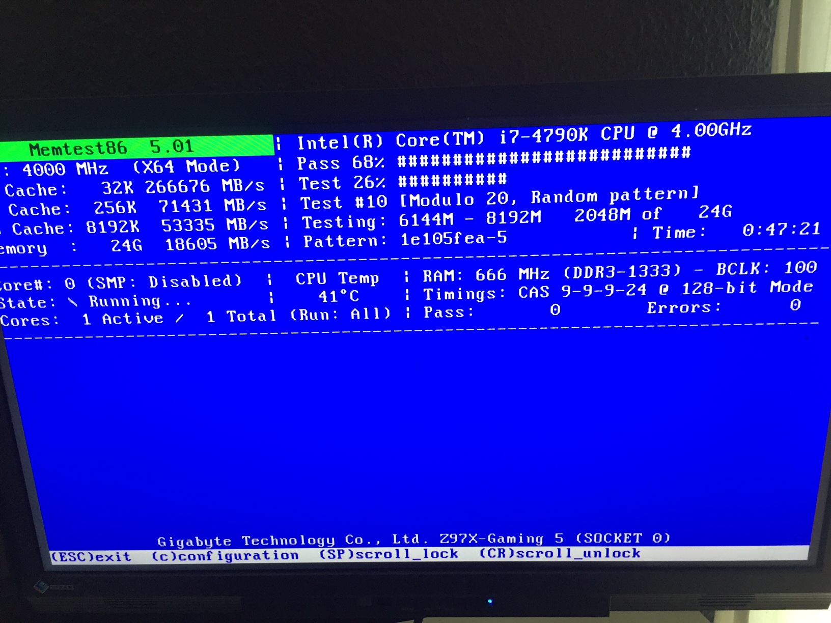

wie Memtest aussieht wissen wir selbst ;)
Da steht doch eindeutig Pass 0. Wenn der bei 50 Minuten gerade mal bei 70% ist, hast du mit einer Stunde Laufzeit doch nicht mal einen einzigen Durchlauf gemacht. 5-6 sind wie gesagt MINIMUM.
So ist das vollkommen sinnlos.
Auch stimmen deine Hardwareangaben nicht überein mit dem Memtest-Screenshot. Dein RAM läuft langsamer und du hast 24 GB verbaut.

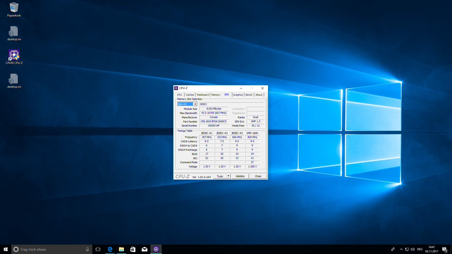

anbei die screens vom ram

Wie kommst du darauf, dass der RAM gleich ist? Der hat ja nicht mal die selbe Kapazität :freak:
Jetzt mach erstmal den Memtest, davor hat alles andere keinen Sinn. BIOS-Update erst nach erfolgreichem (fehlerfreiem) Memtest durchführen

Dein Ernst? Siehst du doch selbst? du hast vorher 16GB als 2x8GB gehabt und jetzt hast du 24GB, also hast du 8GB als 2x 4GB nachgekauft.
genau umgedreht, aber ist auch egal. sollte ich demnach die 2x4 entfernen?
NEIN, du sollst den RAM testen.

Wenn du einen Pass nicht mal in einer Stunde schaffst, dann schaffst du auch sicherlich nicht 5 Pass in 3 Stunden ;)
Abbrechen und dann nachts nochmal ergibt nicht wirklich Sinn. Beginnt ja dann wieder von vorne
