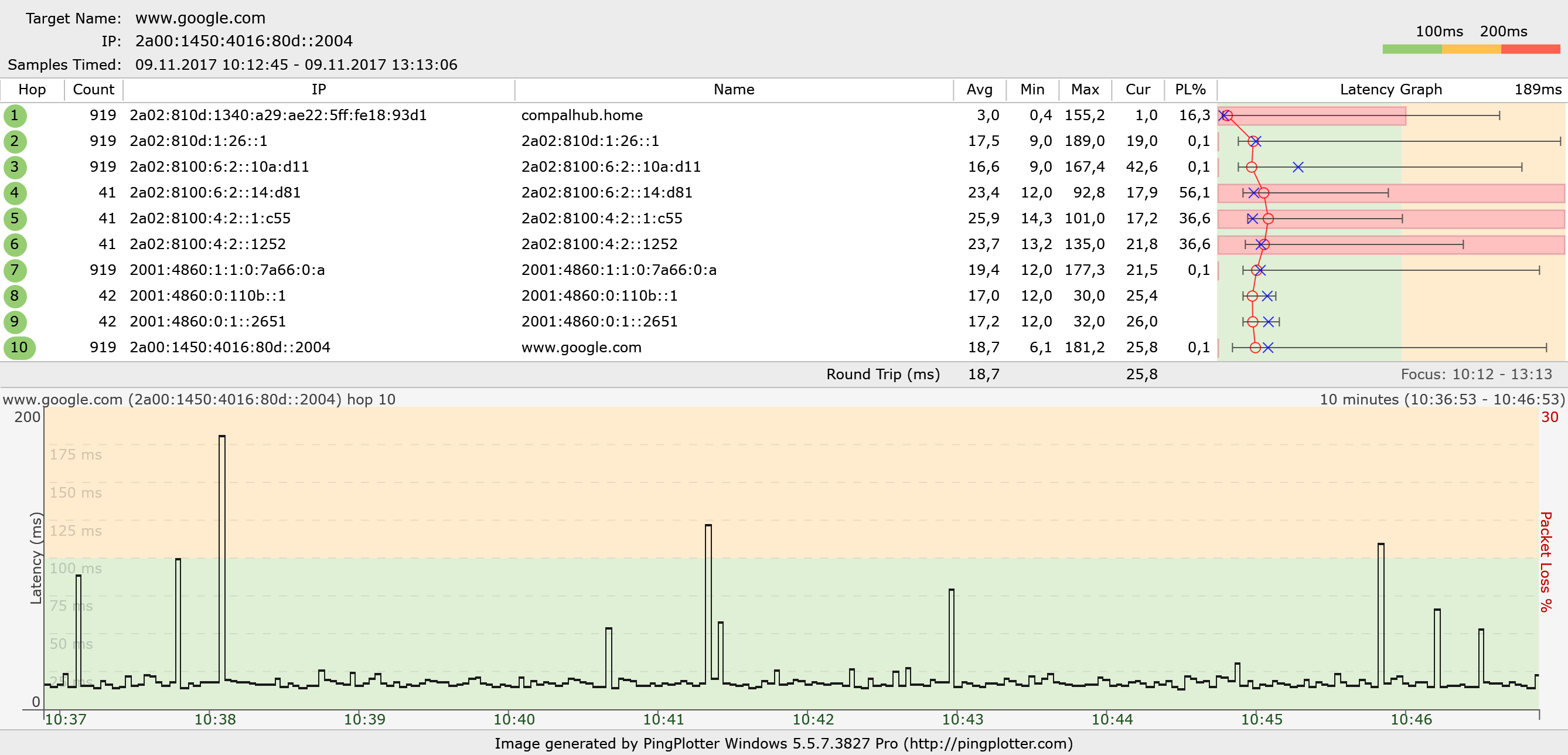

Ich habe heute Vormittag nochmal den Pingplotter laufen lassen.
für 10 Uhr Vormittag schaut das doch sehr bescheiden aus oder? aber Auslastung kann um die Uhrzeit doch nicht sein.

Jetzt, wo ich den Pingplotterausdruck mal angeguckt habe, der Ping liegt doch unter der 25 ms Linie, oder sehe ich das falsch? Oder wo siehst du das Problem?
Kann es sein, dass das Problem gar nicht an der Internetverbindung liegt, sondern bereits an der Verbindung zum Router?
Wenn ich die erste Zeile von Pingplotter richtig deute, dann lag der max Ping zu deinem Router bei 155ms. Liegt der Fehler eventuell beim Notebook oder beim Router?
