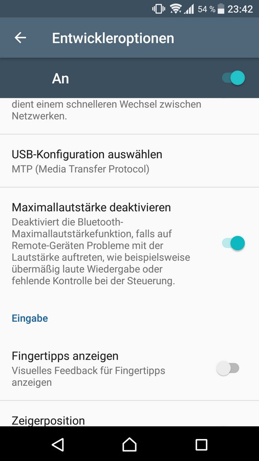

Hab dort diese perfekt passend klingende Option gefunden:
Nachdem ich die Maximallautstärke deaktiviert habe, hatte ich das Problem allerdings immer noch.
Nach einem Neustart war dann alles wunderbar.
Jetzt weiß ich natürlich nicht, ob die Option nur nach dem Neustart aktiv wurde oder ob sie nichts gebracht hat und der Neustart an sich das Problem (vorübergehend) behoben hat...
