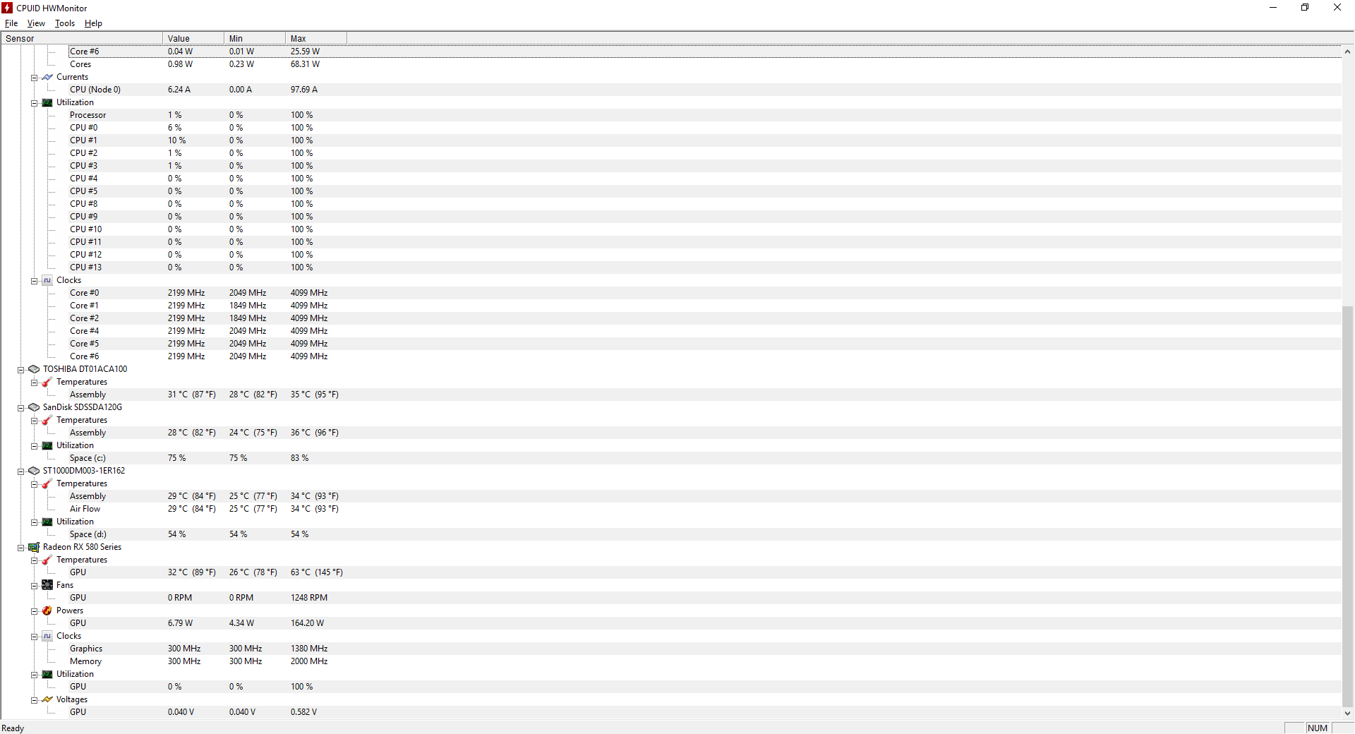

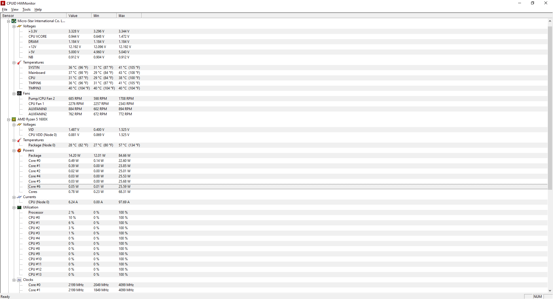

Ich habe mal von HWMonitor einen Screenshot angehängt. Dort scheint auf dem ersten Blick alles normal zu sein, lediglich die CPU Spannung (ist noch nicht angepasst) wird aktuell recht großzügig verteilt.
Wie gesagt: Das Geräusch hört man nur unter Last der Grafikkarte. Diese hohe Messung ist auch nur der Maximalwert des Strommessers, jetzt im IDLE ist er bei 70 Watt
Also deinen CPU Verbrauch halte ich für normal! Mein 1700er braucht max. 88W @ 3,8 Ghz auf allen Kernen und ca. 1.36V VCore. Denke du könntest mit der Spannung noch ein bisschen runtergehen, dann dürftest du <80W liegen.
Das Fiepen ist mMn klar die Graka.
