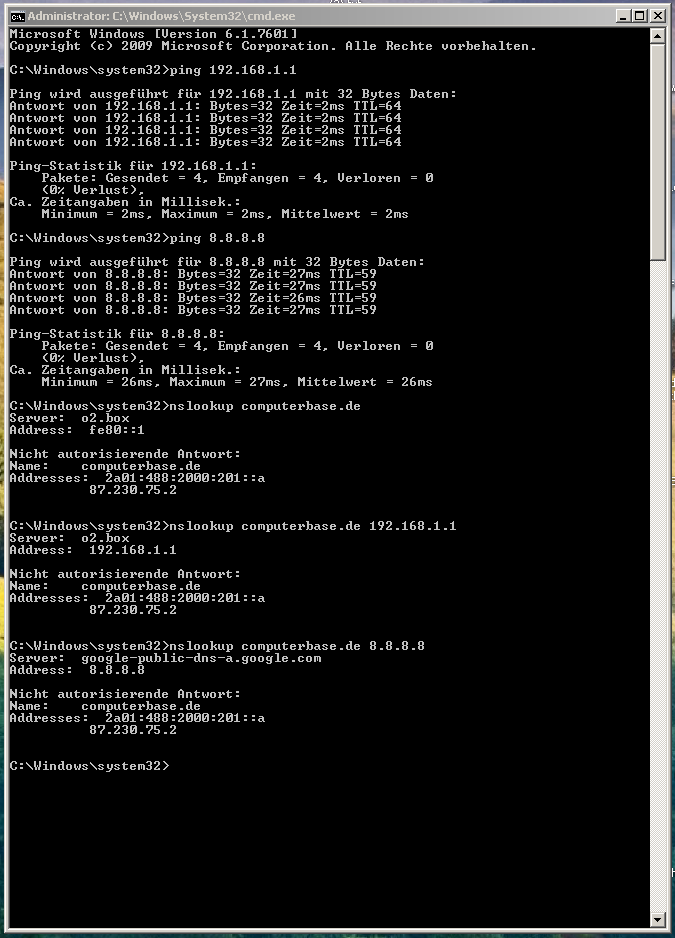

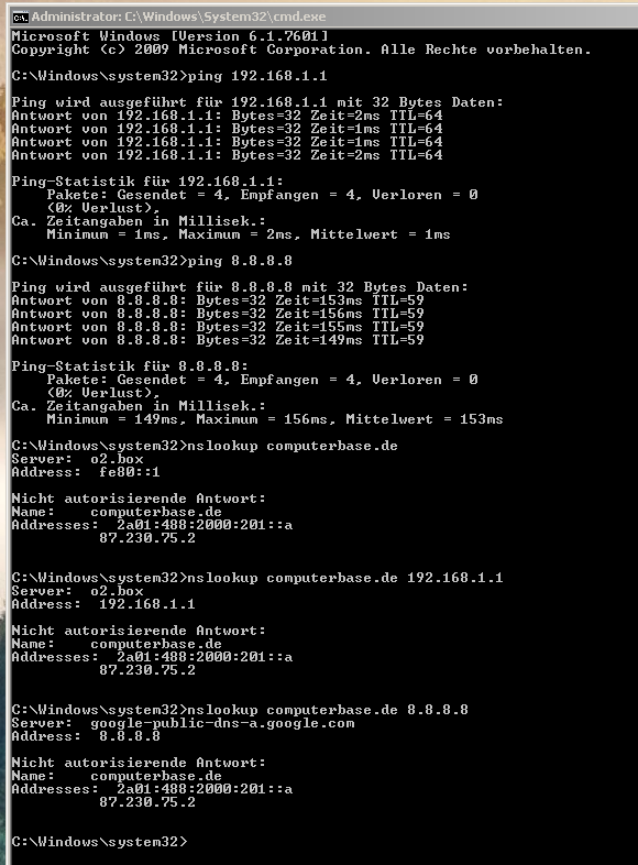

hi noch mal,
also seite heute funktioniert es wieder nicht ):
ich habe mal die Sachen von Raijin gemacht - siehe Anhang test netz geht.PNGtest netz geht nicht.PNG
das erste Bild hab ich gemacht, als es ging, das zweite als es nicht mehr ging
ich sehe da keinen Unterschied
