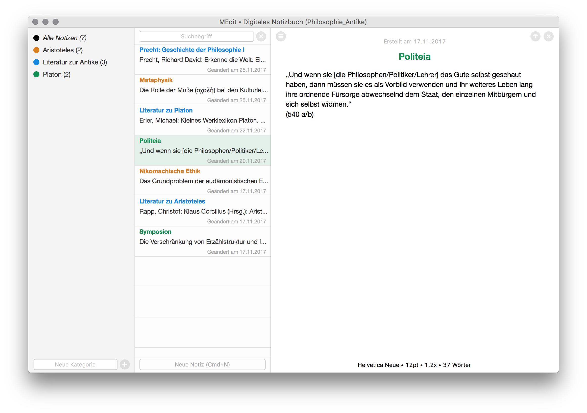

Hallo zusammen!
Ich habe mir ein kleines Notizen-Programm geschrieben, das vor allem dazu dienen soll, Lektürenotizen festzuhalten und diese verschiedenen Kategorien zuzuordnen. Als "Extra" erlaubt das Programm (anders als andere Programme dieser Art) eine sehr einfache Eingabe von altgriechischem Text.
Das Programm speichert sämtliche Daten eigenständig in der jeweils aktuellen Datei, wenn man die Notiz wechselt (also bei jedem Klicken auf eine Notiz in der Auswahlliste, s. Anhang), und auch, wenn man das Programm beendet. Zudem gibt es eine Autosave-Funktion – und hier wäre meine Frage an erfahrenere Entwickler: Was wäre ein sinnvolles Intervall fürs Zwischenspeichern der Daten in der Datei? Einerseits soll die Autosave-Funktion CPU und Akku möglichst wenig belasten (ich arbeite immer am Laptop), andererseits sollen möglichst wenig Daten verlorengehen, sollte das System sich mal verabschieden (auch wenn ich selbst das bisher noch nicht erlebt habe). Momentan habe ich das Intervall auf einer Sekunde stehen – würdet ihr es auch so handhaben?
Vielen Dank im Voraus für eure Einschätzung!
Gruß Jens
