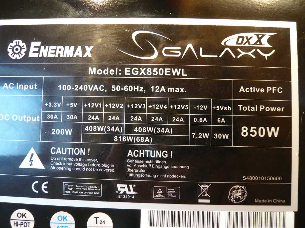

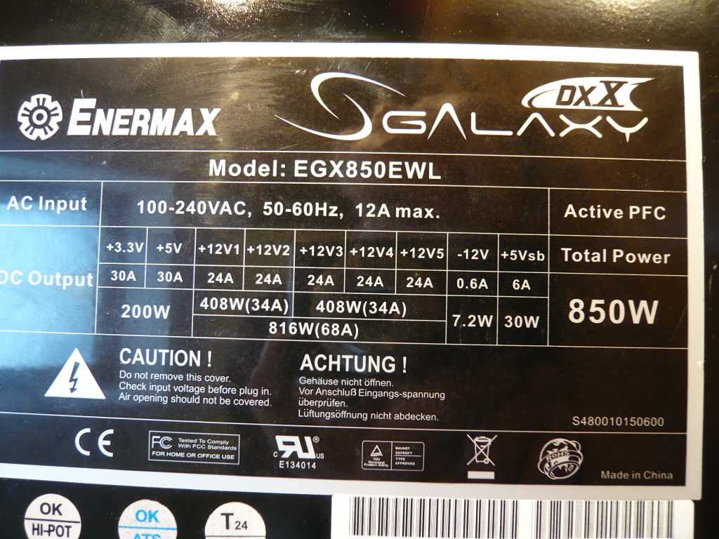

Ich bin auch kein Fan der Wegwerfgesellschaft und verwende derzeit 3 Enermax-NTs, die beiden älteren sind schon 6 Jahre in Betrieb.Stefan-F schrieb:.. bla, bla,..
warum sollte man ein geignetes Netzteil nicht weiter verwenden??
Aber das 10 Jahre alte Galaxy https://www.heise.de/preisvergleich/enermax-egx850ewl-850w-eps12v-a278728.html Testbericht von JonnyGuru: http://www.jonnyguru.com/modules.php?name=NDReviews&op=Story&reid=59 kritisierte 2007 bereits:
The Bad:
Not efficient at low loads
+3.3V ripple and noise out of spec at high load
Extra power on +12V1 & +12V2 unusable for more drives, video cards, etc.
Very expensive considering
Das Rauschen auf der 3,3V Schiene ist zwischenzeitlich sicher nicht besser geworden. Dann liegt der Wirkungsgrad des NTs bestenfalls im 220V Netz bei Peak 83%. ERP Lot 6 wird natürlich nicht erfüllt, dazu ist es zu alt. Unterstützung der LowPower-States C6/C7 kann es natürlich auch noch nicht. Selbstverständlich kann man C6/C7 bei den meisten Brettern im UEFI abschalten, aber irgendwo ist dann auch Schicht im Schacht.
Ich würde es auch austauschen.
Theoretisch könnte man es noch für einen älteren PC verwenden - ich würde mir dann aber unter Last die Ausgangsspannungen erstmal mit dem Oszi ansehen.

In modernen Computer-Netzteilen befinden sich aber im Gegensatz zu alter Elektronik wasserhaltige Kondensatoren, die sind weit weniger langlebig, da sich die Flüssigkeit verflüchtigt, s. https://de.wikipedia.org/wiki/Aluminium-Elektrolytkondensator#Neuer_wasserhaltiger_Elektrolyt Und genau das ist eines der entscheidenden Probleme. Hinzu kommt, dass sich die Belastungen massiv geändert haben. Die Vielzahl an Lastwechseln moderner Hardware innerhalb von Sekundenbruchteilen stellen Netzteile vor große Herausforderungen, und das bedeutet, dass alte Geräte von vor 10 Jahren dafür überhaupt nicht gebaut wurden.
Oha, und das bei einem Neugerät der damaligen Luxusklasse. Daran sieht man schön, wie viel sich wirklich getan hat. Bei heutigen Crossload-Szenarien wird das, selbst wenn man davon ausgeht, dass es neuwertig funktioniert, noch schlimmer aussehen.

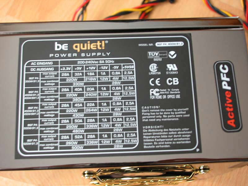

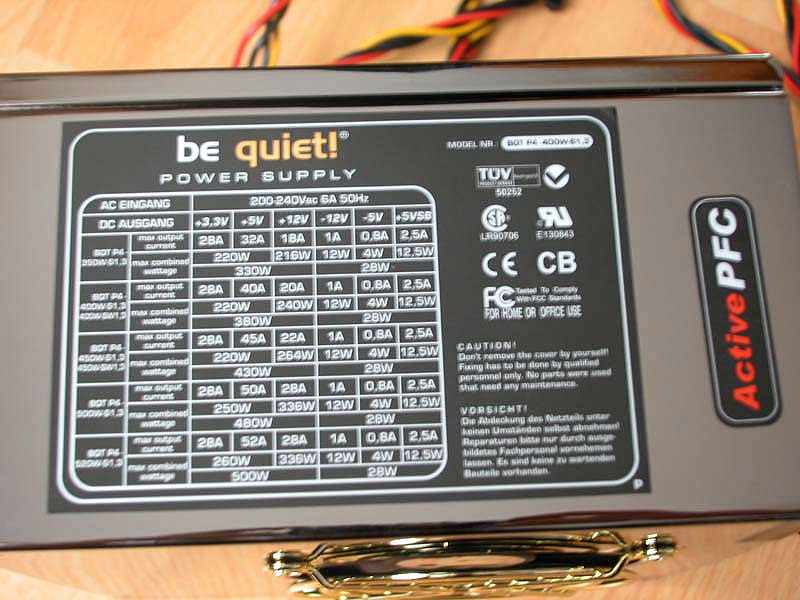

be quiet 430W 12V Leitung 264W
Aktuelles Billo System Power B8 @12V 384W
https://www.bequiet.com/en/powersupply/665
Joop hast recht gar kein Unterschied ob 264W oder 384W

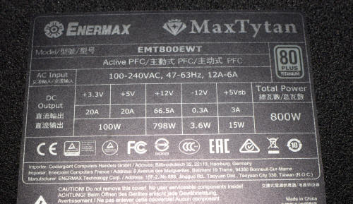

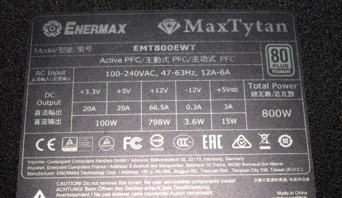

und ja bei seinem Oldscool 850W nicht viel anders nur 816W
ein aktuelles Enermax 800W hat 798W
und Adapter zu verwenden ist immer Pfusch
