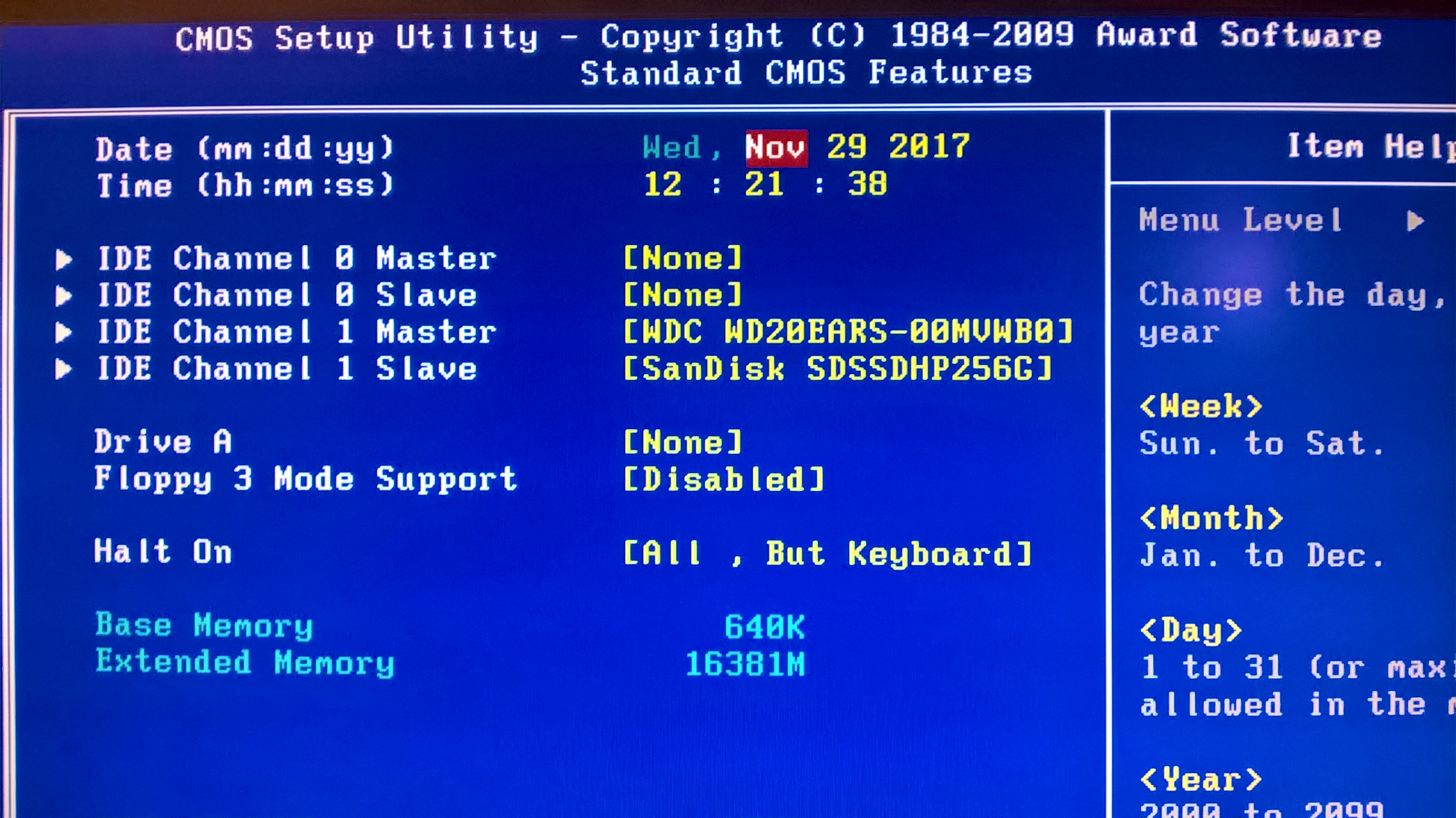

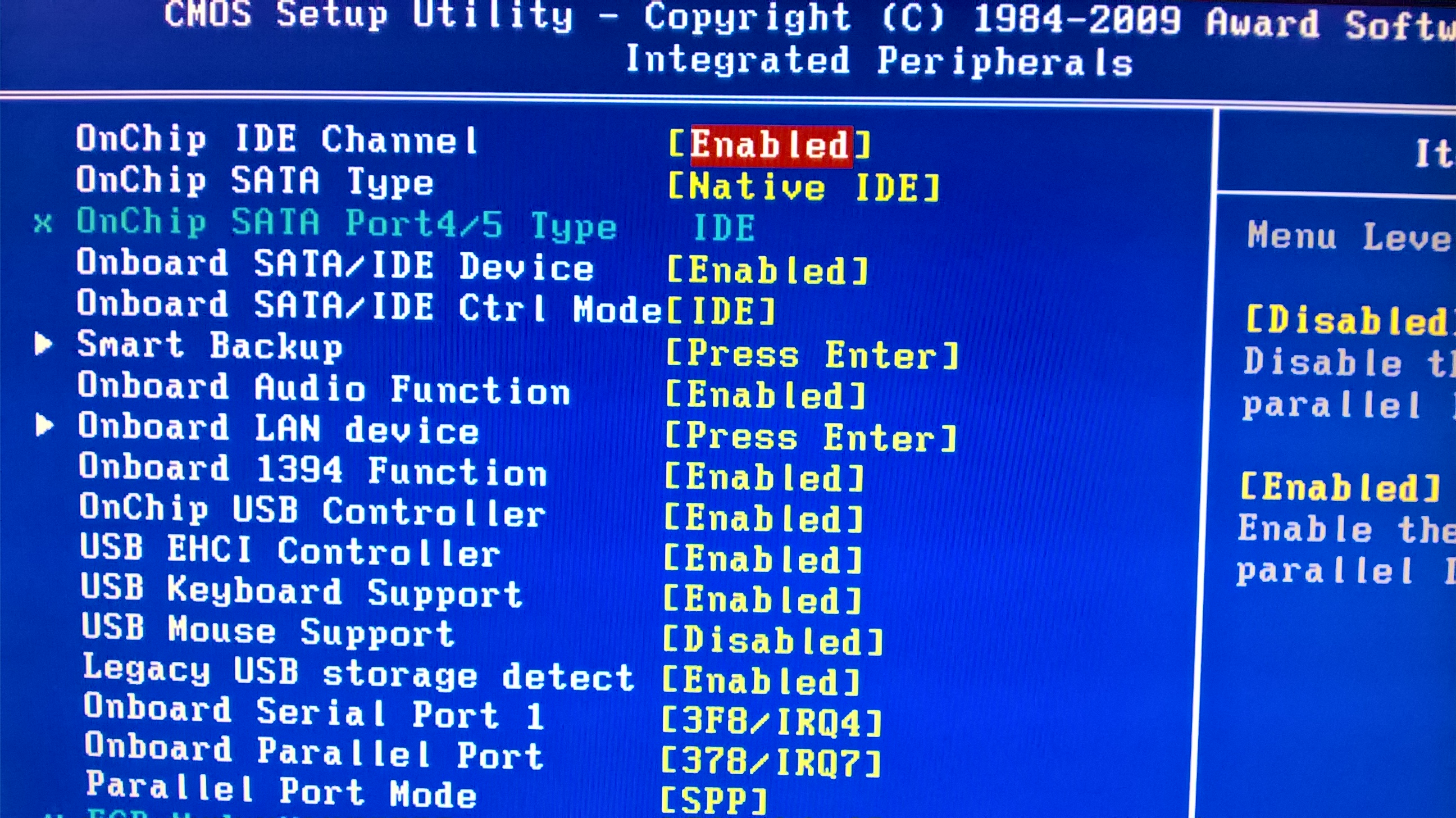

Ich weiß nur das das was mit IDE/AHCI Modus zu tun hat,
aber wie ich es genau im BIOS einstelle, weiß ich nicht.
Und Secure Boot habe ich nicht gefunden!

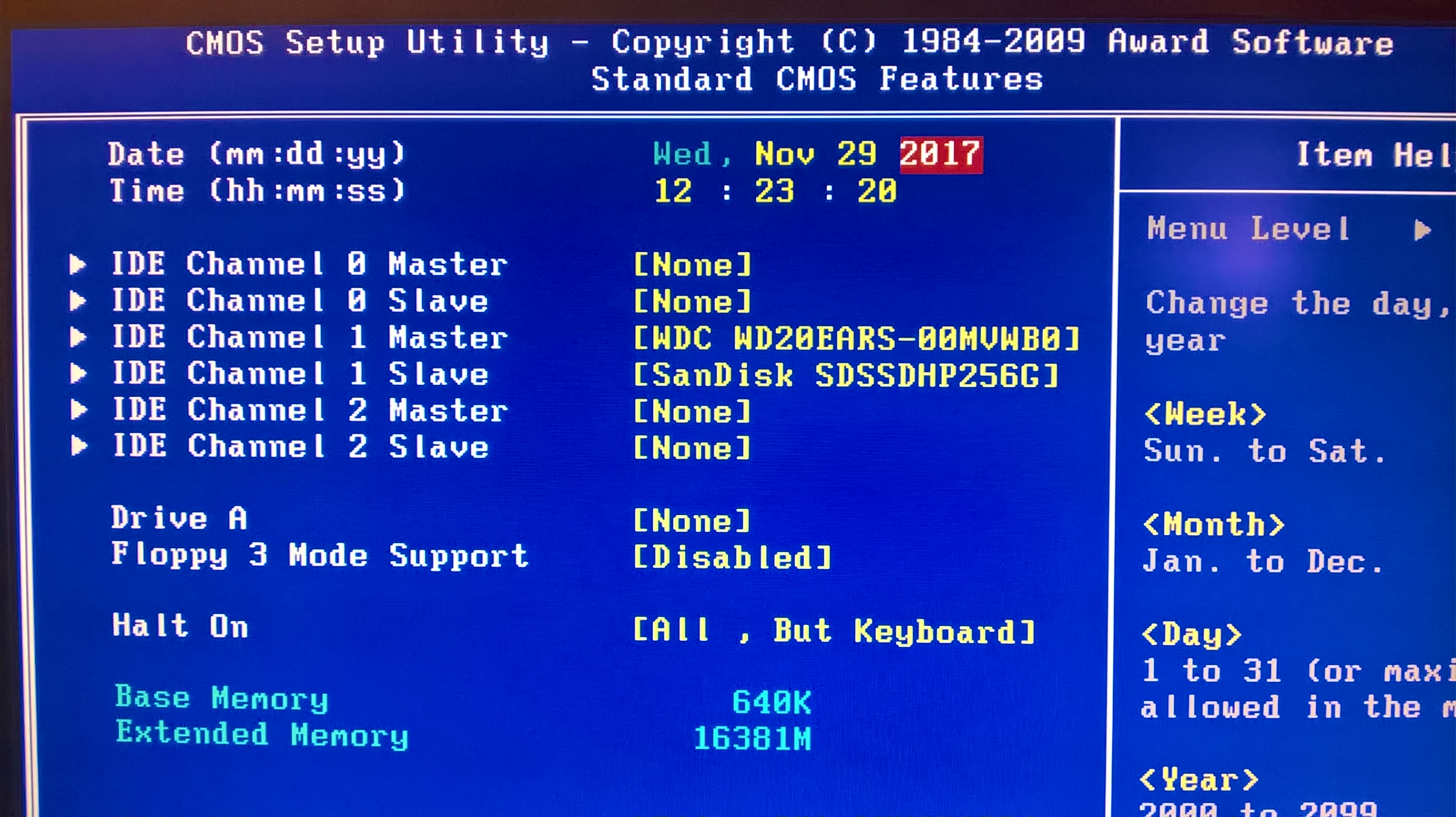

Das gleiche mit den SATA Ports auf'm MB. Es sind 6 SATA2 und 4 GSATA2 Ports.
Welche soll ich nehmen und warum ändert sich die Anzahl der IDE Channel 0 - 4 Master/Slave (10Stück)
wenn ich OnChip SATA Type von Native IDE zu AHCI umstelle oder Onboard SATA/IDE Ctrl Mode von IDE zu AHCI umstelle?
Leider ist das System schon platt, daher ist es echt wichtig das ich das schnellst Möglich gebacken bekomme denn ich mach das für einen Freund und habe nicht Tage lang zeit dafür.
Wie komme ich jetzt "step by step" weiter
lG CruShy

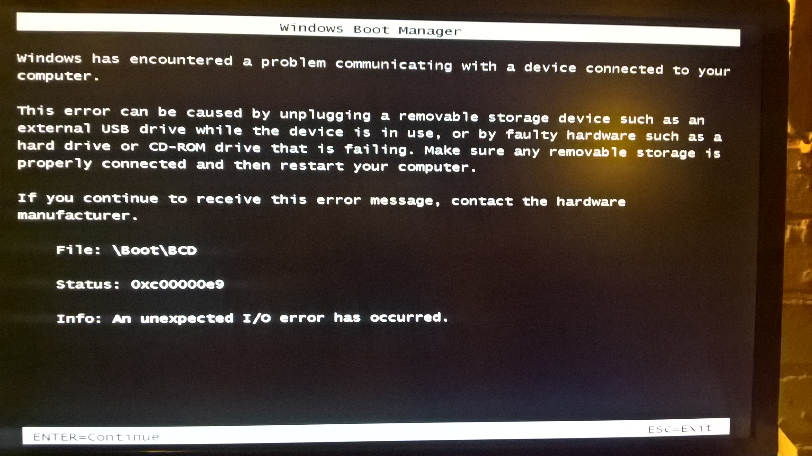

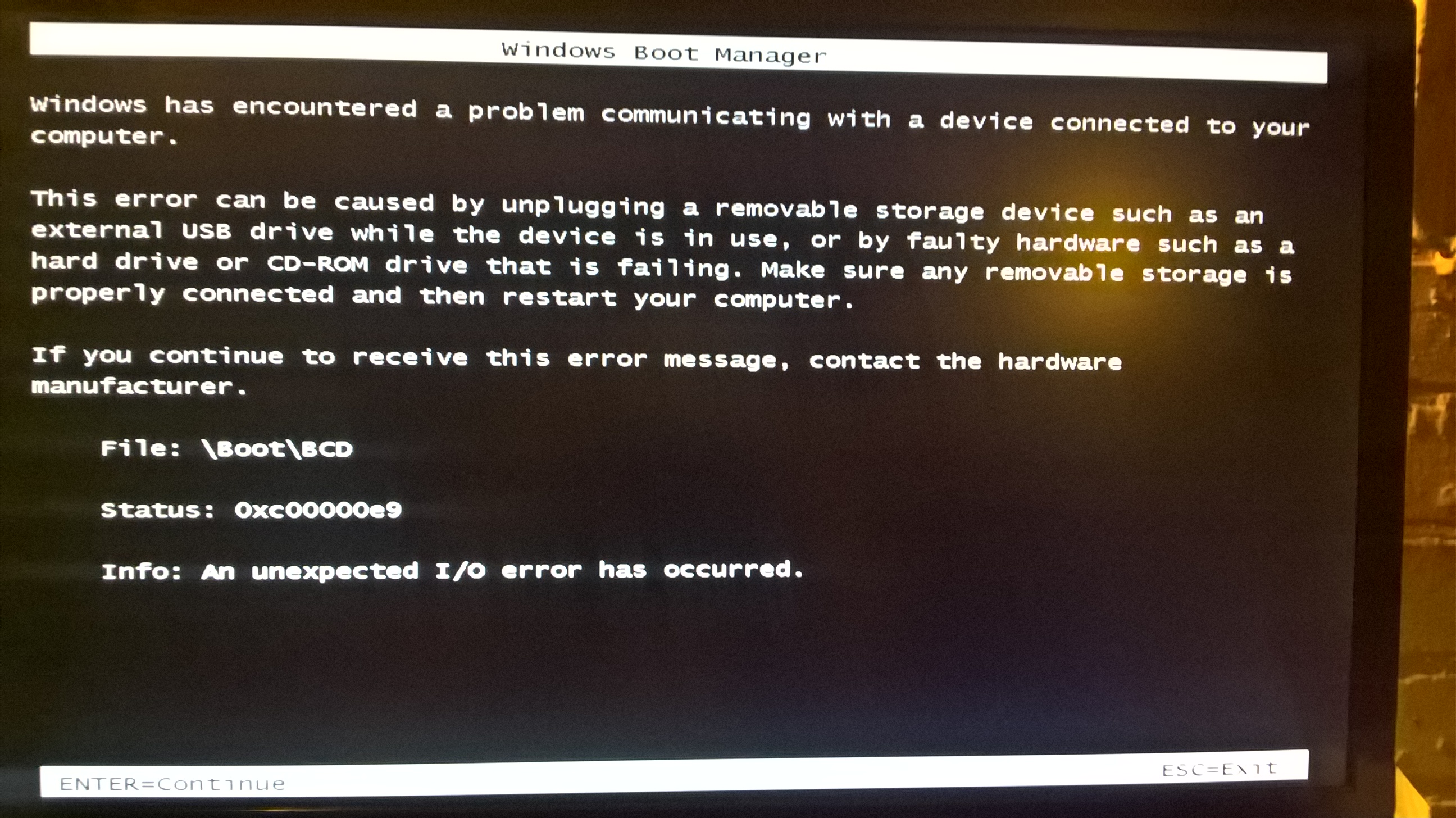

Das ist das Ergebnis wenn ich von DVD booten will. Die Meldung: File: \Boot\BCD kommt nur selten.
TP555 schrieb:
Startest du vlt. von USB 3.0 ?
Hab ich vergessen mit zu schreiben! Nein, es ist ein 2.0 USB
Hast du die Windows 7 ISO Datei zu eine DVD gemacht und von der gebootet?
Dann sollte das Setup normal starten und anstelle von dem siehst du den Bildschirm vom Screenshot?

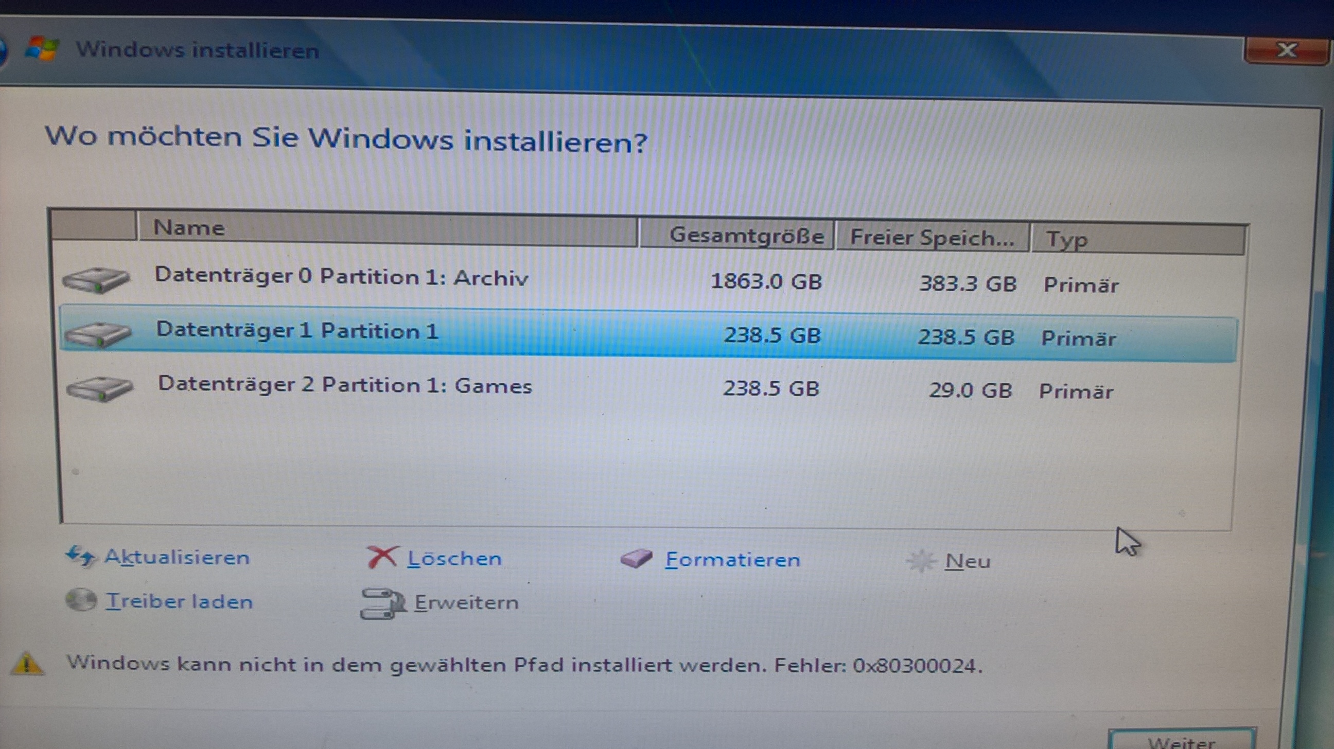

Fehler: 0x80300024 bei der Auswahl "Wo möchten sie Windows installieren?"
EDIT:
cvzone schrieb:
Genau. Während des Setups mit der Übersicht der Festplatten (die ja leer ist, da keine gefunden werden) kann du auf "Treiber laden" klicken und diesen dann installieren. Mit dem nun geladenen Treiber sollten die Festplatten dann sofort erkannt werden.
das mache ich jetzt auch mit dem Chipset,- Lan-Treiber usw. Denn jetzt nach dem ersten Treiber ist die Fortschrittsanzeige "Informationen werden gesammelt" wesentlich weiter.

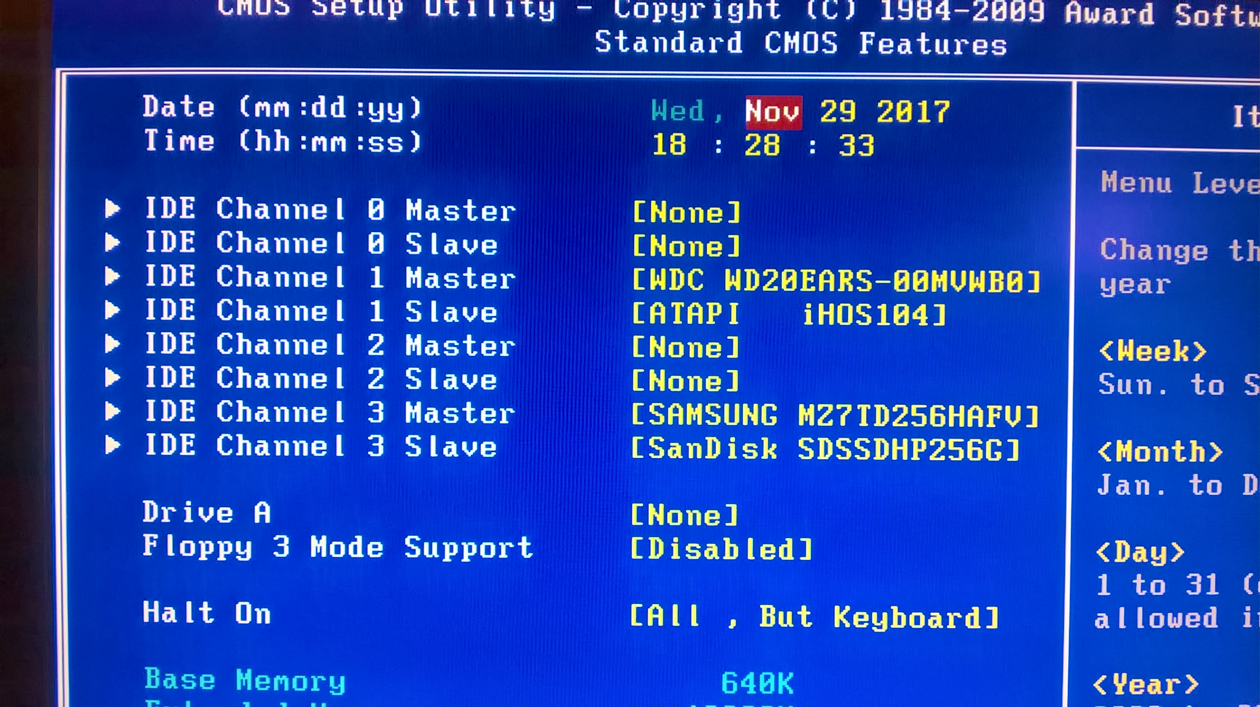

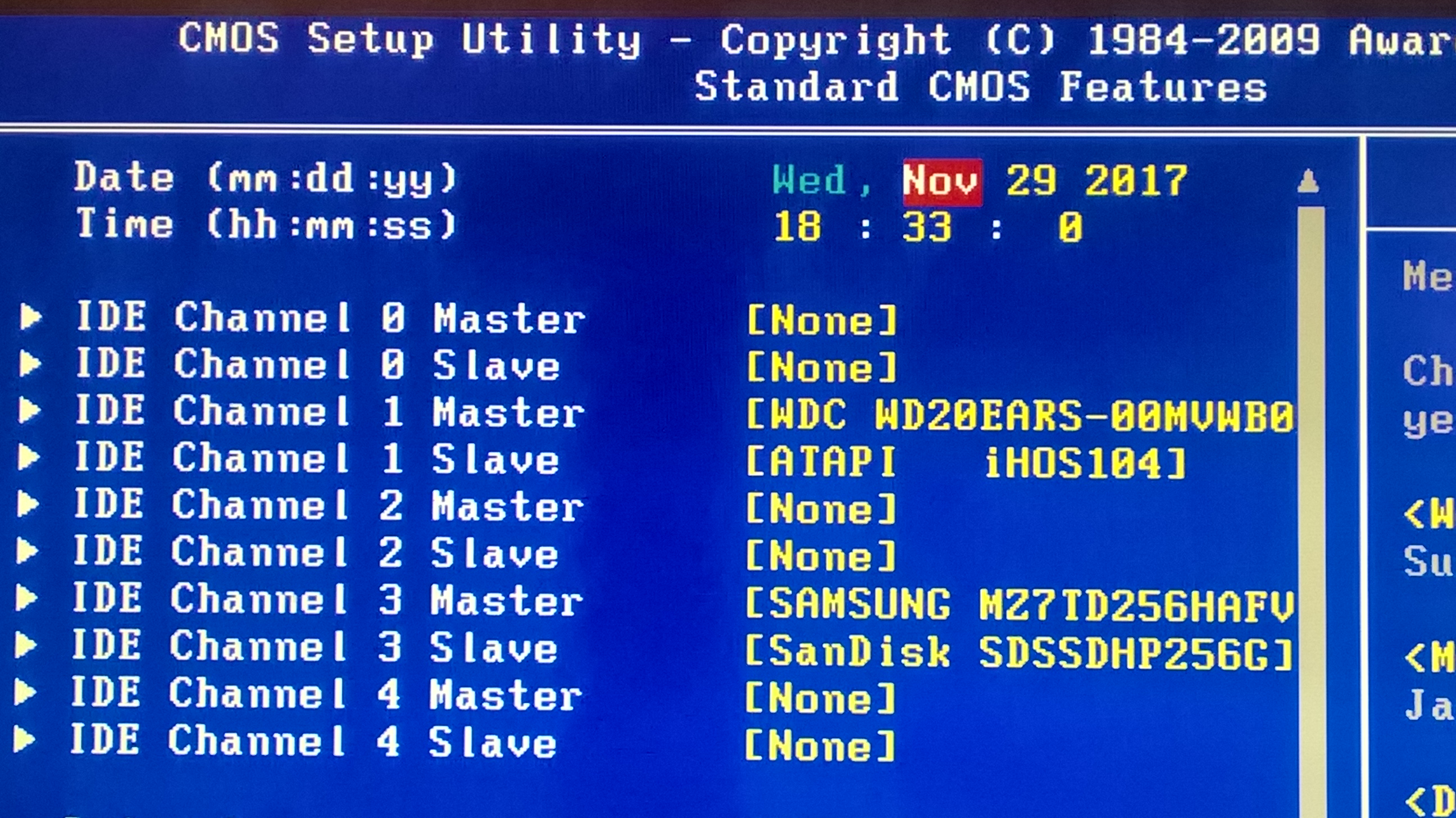

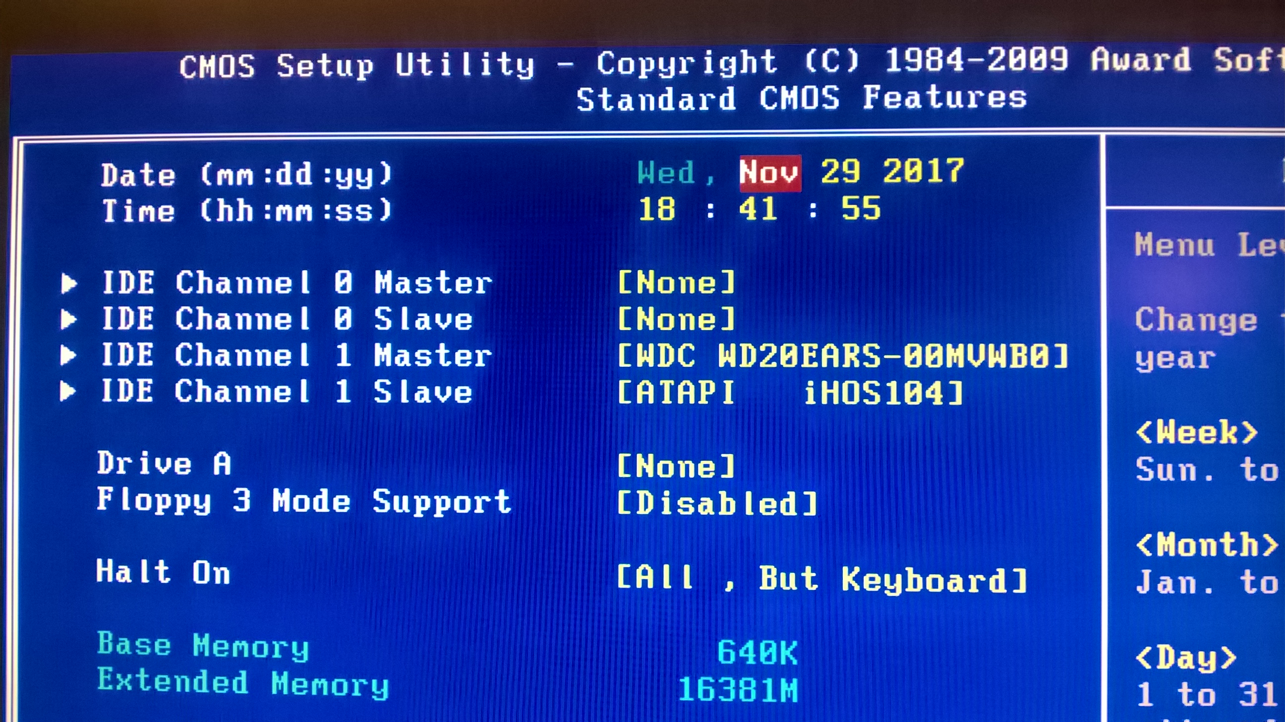

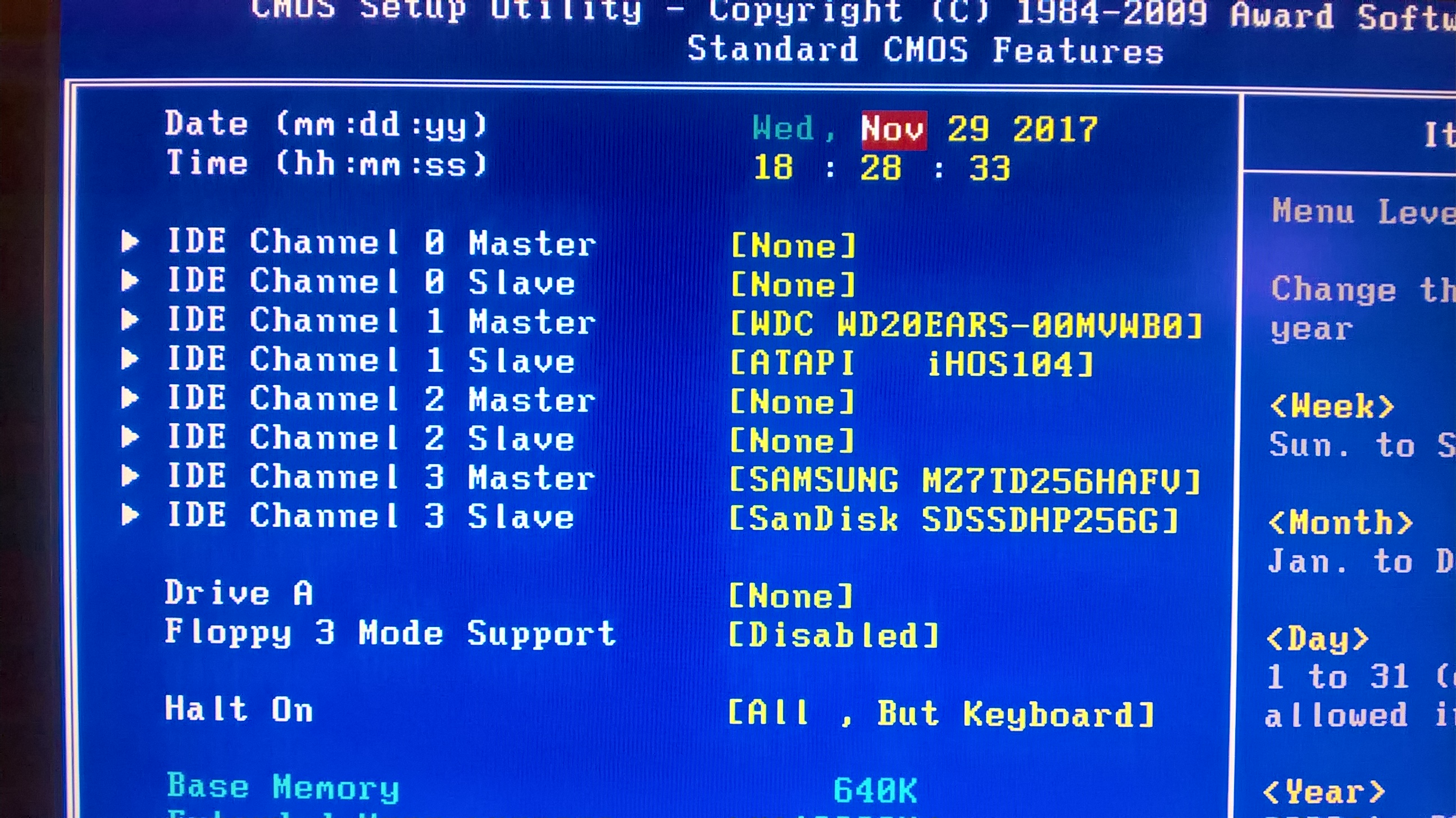

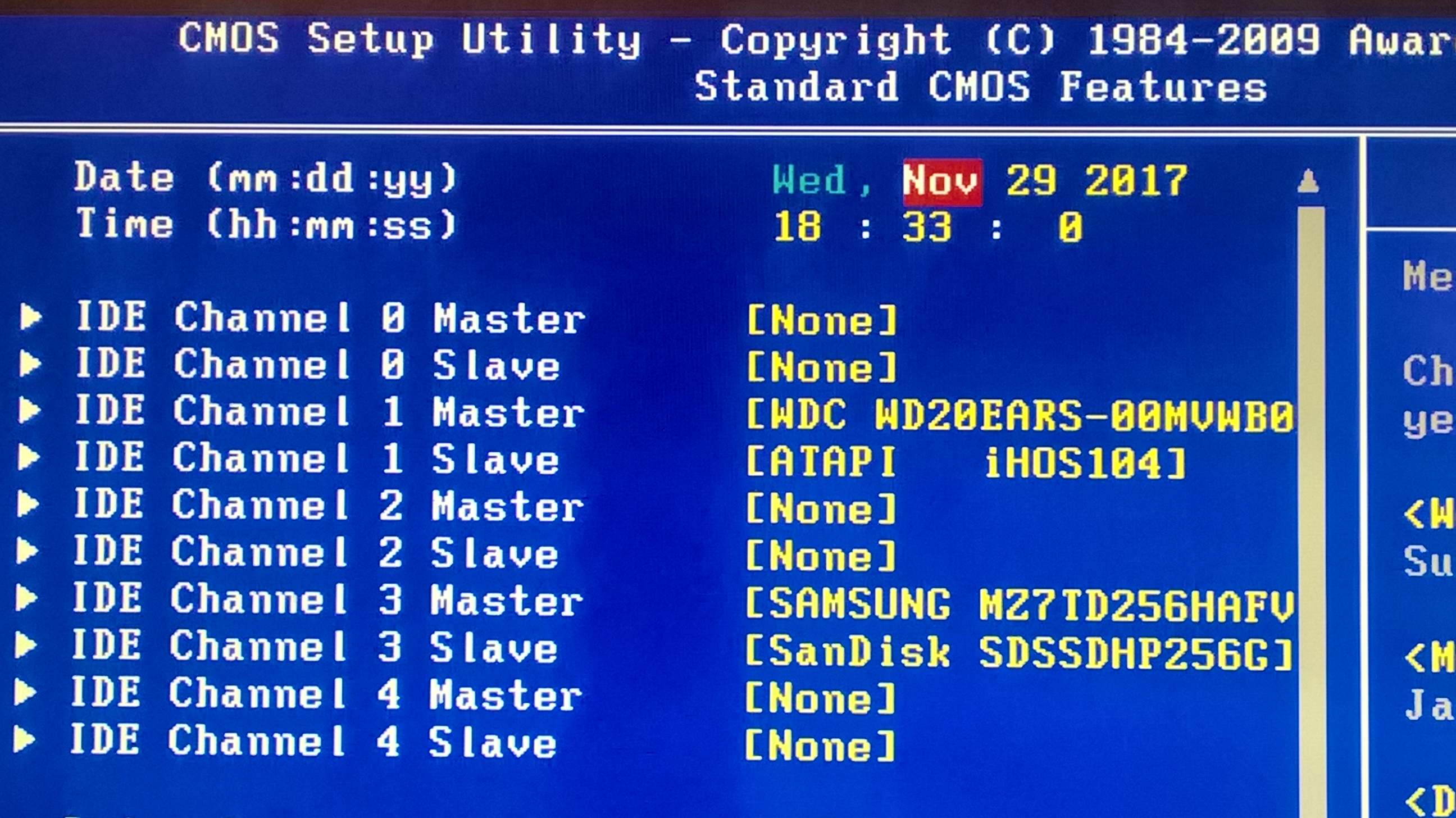

und wie sieht es hier mit aus (siehe Bilder) Welchen muss ich auf AHCI stellen?
#1WP_20171129_18_33_06_Pro.jpg #2WP_20171129_18_28_39_Pro.jpg #3WP_20171129_18_42_01_Pro.jpg
Muss ich hier was beachten, vllt Master/Slave oder ist das egal
die SanDisk ist meine Systemplatte
Wenn OnChip und Onboard auf IDE steht werden alle 10 SATA Ports angezeigt (s.#1)
Wenn OnChip auf AHCI steht und Onboard auf IDE bleibt werden nur 8 angezeigt (s.#2)
Und wenn beide auf AHCI stehen werden nur noch 4 SATA Ports angezeigt (s.#3)

Wenn Dein DVD ein Sata ist hast Du doch schon die Treiber. Ich vermute Onchip ist ein Raidcontroller auf dem Mainboard, dann siehst Du die Platten erst nach dem Bios in der Konfiguration vom Controller.
Wenn Du ihn nicht brauchst reicht SATA
das Mainboard ist "uralt" und hat weder Secureboot noch xHCI, am IDE-Mode erkennt man, dass das Teil noch aus XP-Zeiten stammt. ;)
Windows 7 sollte alle nötigen Treiber an Bord haben.
Anmerkungen:
-alle Laufwerke abziehen, auf denen nicht installiert werden soll. Sonst landet u.U. der Bootmanager auf dem falschen Laufwerk.
-IDE kann komplett aus, lt. Hersteller hat das Board nur einen IDE-Port, es gibt aber für S-ATA einen IDE-Mode, um alte Betriebssysteme ohne S-ATA-Treiber installieren zu können. Also alles auf AHCI stellen, kein IDE, kein RAID.
-4 der (GSATA) Ports werden über einen Zusatzcontroller, der am PCIe-Bus hängt, realisiert. Je nach Konfiguration kann es sein, das einige Ports funktionslos werden oder ausschließlich im IDE-Mode betrieben werden können (die Anzahl der PCIe-Lanes reicht ev. nicht aus). Das Systemlaufwerk sollte an einen der blauen Ports.
-Fehler 0x80300024: http://www.mediamill.de/blog/2014/1...s-unable-to-install-to-the-selected-location/
-von DVD gebootet hat man manchmal I/O-errors, wenn das Laufwerk oder DVD nicht so gut sind (Fehlerkorrektur). Dann besser Stick, der bootet entweder oder nicht.
