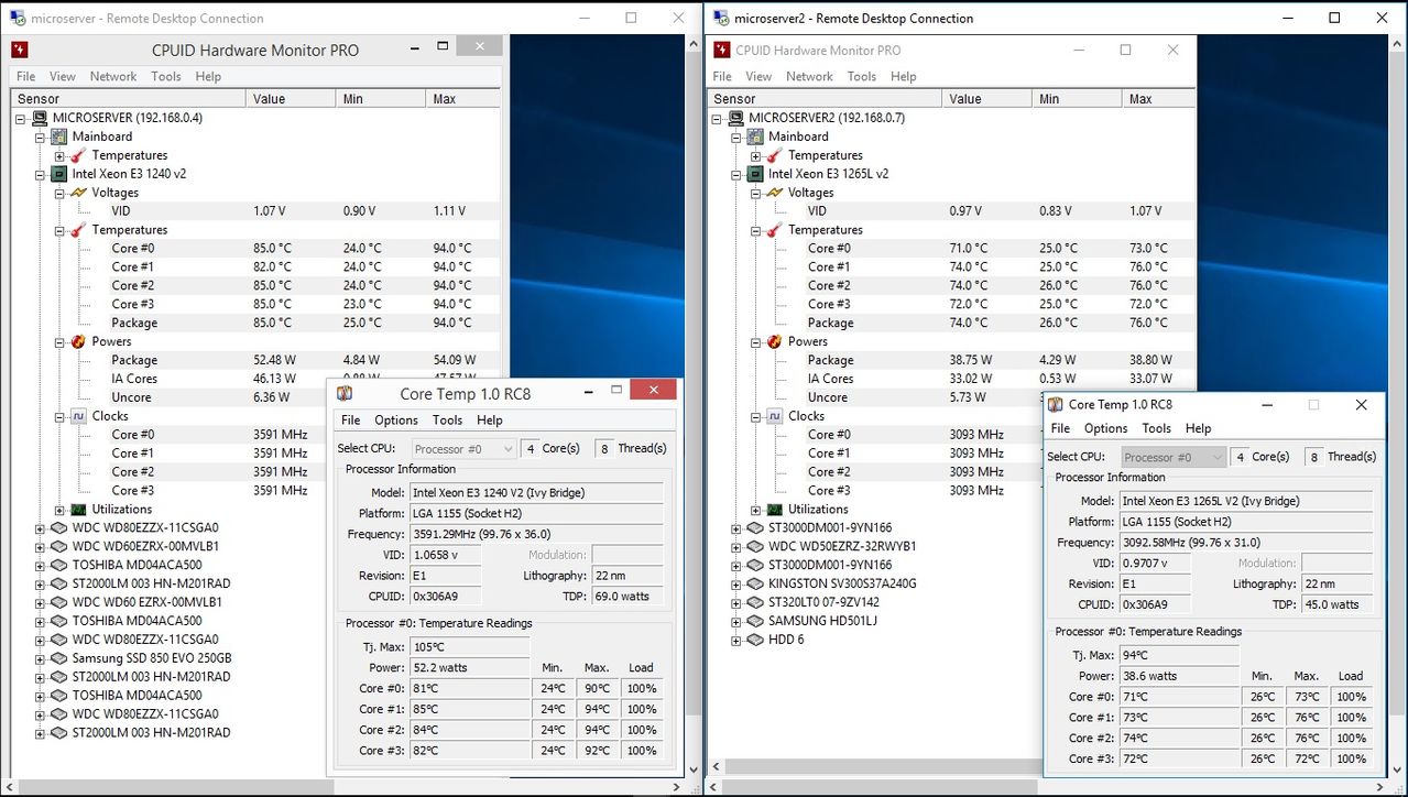

Hier hat mal jemand 25minuten Prime 95 mit einem 1240v2 und einem 1265v2 laufen lassen. Die Temperaturen sind anscheinend nicht unüblich für die Prozessoren
Die Temperaturen hängen natürlich nicht unwesentlich von der Kühlung ab. In einem Server ist sie oft schlecht vergleichbar.
1265L ist eine gedrosselte CPU (45W TDP).
