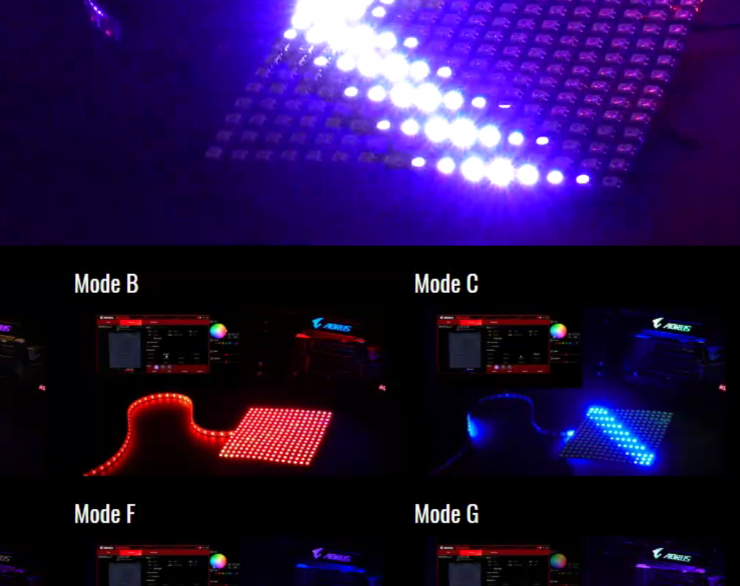

b) was ist das für eine rechteckige LED Platte die auf der Webseite gezeigt wird?

Die Platte die ich meine ist die auf der Gigabyte Homepage > eckig mit unzähligen LEDs die im Takt mitblinken.

Stichwort WS2812 Matrix :D ganz einfach https://de.aliexpress.com/item/P10mm-16-16-pixels-256leds-flexible-mini-led-matrix-ws2812-WS2812b/32789295872.html

Das sind die statischen LED Strips, hier können separat die RGB(W) Kanäle angesteuert werden. Im Grunde genommen auch ausreichend für die Beleuchtung des Tisches in der gewünschten Farbe. Der Effektspaß wäre mit einem Digitalstrip jedoch höher und die Bilder suggerieren eine WS2812(b) Matrix.
