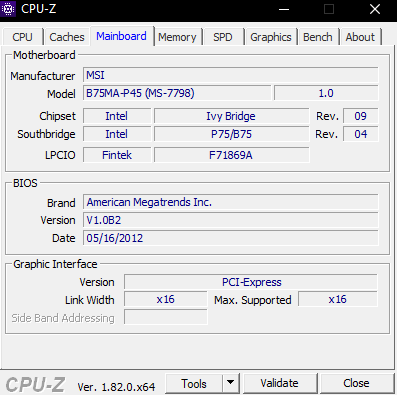

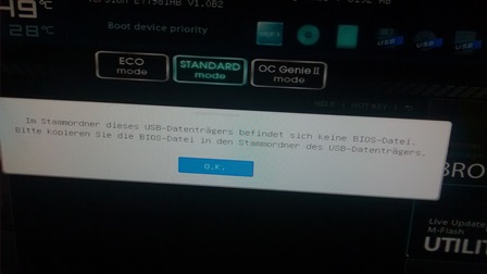

Bilder sagen mehr als tausend Worte. Mach doch bitte, wie in deinem ersten Beitrag, einen Screenshot von CPU-Z mit dem Reiter Mainboard. Und dann bitte ein Foto von M-Flash, wie es die Datei nicht annehmen möchte. Vielleicht lädst du die falsche Datei zum falschen Board (oder umgekehrt;)).
Vorab schon mal. Du kannst auch versuchen erst 1.1 zu flashen, dann 1.2, usw. Nacheinander. Zwischendurch wurde ich immer einmal neustarten, vielleicht auch einmal bis Windows hoch und wieder runter.

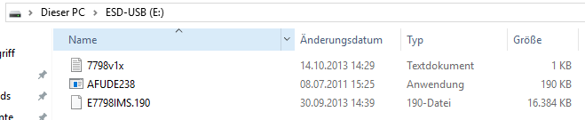

Kommen wir der Sache näher. Die Datei liegt angeblich nicht in der obersten Ordnerebene des Sticks. Damit ist gemeint, dass wenn der Stick E:\ ist, die Datei in E:\E7798IMS.190 liegen muss und nicht in E:\bla\bla\E7798IMS.190
Mach bitte sonst ein Foto von der Datei auf dem Stick, also vom Datei-Explorer mit Stick und der Datei drauf.
Sieht auch richtig aus. Mmh... Kopfkratz...
Ist der Stick FAT32 formatiert? Sieht man per Rechtsklick, Eigenschaften.
Ist auch wirklich nur ein Stick angeschlossen? Nicht, dass das BIOS auf einem weiteren Stick guckt, wo nichts ist.
Sonst wie vorgeschlagen, erst 1.1, dann 1.2, usw. versuchen zu flashen. Manchmal kann man nicht gleich auf die neueste Version und mehrere überspringen.
