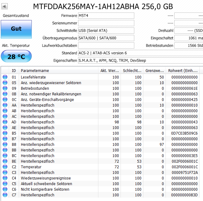

ich baue mal die SSD aus und guck mal was die sagt.

Also es gibt auch kein Problem mit der SSD denke ich.
Es gibt kein Minidump.
ID-BC: 997 Command Timeouts
ID-C7: 2.109 UDMA-CRC Errors = üblicherweise ein lockeres oder defektes Datenkabel
