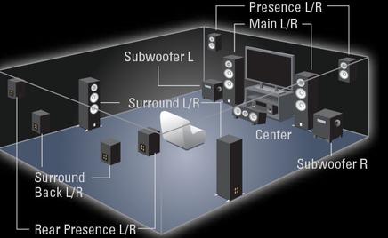

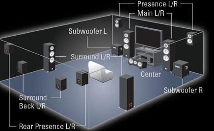

Es gibt von Dolby eine nette Grafik zur Platzierung der Lautsprecher.
https://www.dolby.com/in/en/guide/dolby-atmos-speaker-setup/7-1-4-setups.html
Ja, die Lautsprecher sollten in die Decke verbaut werden.
Zu 5.4.4:

5.4.4 ist etwas blöd augedrückt ja. 5.2.4 macht mehr Sinn nach echten Channels ohne Y-Brücke intern für die LFE.

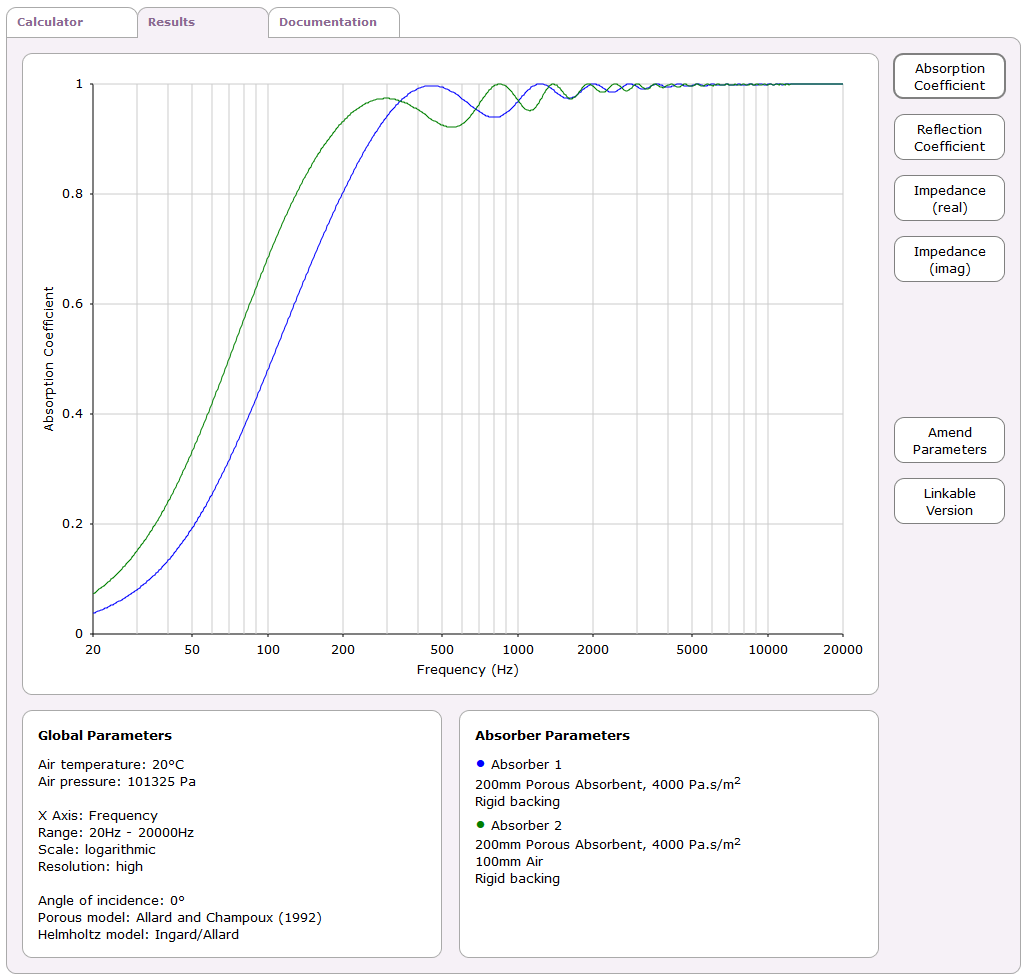

Grundsätzlich denke ich seid ihr noch an einem guten Punkt, wo man akustische Maßnahmen angehen kann. Trockenbau ist nicht per se schlecht für die Akustik wenn er richtig ausgeführt wird. Gegen Resonanzen und Mitschwingen hilft idR die Hohlräume hinter den schwingenden Elementen mit Stein/Glaswolle zu dämmen. Gerade diese Maßnahme bringt euch auch bei den Raummoden schon einen riesen Schritt weiter. Auf dem Bild ist jetzt nicht zu erkennen ob ihr das schon gemacht habt. Notfalls würde ich die Wände nochmal auf machen, weil diese Dämmung wirklich wichtig ist und fast nichts kostet.
Trockenbauwände wirken sich, je nach Stärke, Materialien, usw nicht zu 100% auf den Bassbereich aus. D.H. sie reflektieren nur einen Teil des Schalls, der durchgeleitete Rest ist hinter so einer Wand bekanntlich recht gut hörbar und wird dann erst an den nachfolgenden Mauern des Hauses reflektiert. Insofern werden die gesamten Abmessungen hinter eurem Raum ebenfalls eine Rolle spielen. Vereinfacht gesagt teilt eine Trockenbauwand eine Raummode, in deren Weg sie liegt in zwei neue, dafür schwächere auf. Das mag akustisch durchaus ein Vorteil sein, erschwert aber das Auswerten der Messungen. Eine Innendämmung der TB-Wand verringert die durchgeleitete Raummode, deren Ausbreitung dahinter liegt deutlich. Leicht abgemildert wird aber auch die reflektierte Raummode des Innenraums.
Eine Dachschräge ist akustisch meistens auch eher eine gute Sache, da sie Raummoden erster Ordnung vermeidet. Stattdessen gibt es Raummoden zweiter Ordnung die schwächer ausgeprägt sind und tiefer liegen. Dafür ist wiederum das Auswerten der Messung erschwert. Deswegen und wegen der Trockenbauwände dürfte ein wenig rumprobieren angesagt sein, den optimalen Punkt (bzw Punkte) für eine Bassdämpfung zu finden. Ausserdem erschweren es solche Dachschrägen, im Raum akustische Symmetrie herzustellen. Ob das bei euch einfach möglich ist oder nicht geht aus dem Foto nicht hervor.
Die Raum-In-Raum Konstruktion (naja nicht ganz, dafür fehlen genau genommen Decke und Boden) hat auf jeden Fall den Vorteil, dass ihr euch eigentlich keine Gedanken über Schimmel machen müsst. Normalerweise ist das ein Punkt, auf den man allerhöchste Priorität legen sollte beim akustischen Dämmen von Aussenwänden.

Nach den ersten Messungen würde ich einfach mal ein paar Pakete Glas/Steinwolle ordern und diese erstmal zusammengepackt(!) an verschiedenen Orten im Raum, vorzugsweise den Ecken aufstellen. Gerne auch mal in den Ecken des umliegenden Stockwerks probieren ob sich was im Wasserfalldiagramm zeigt. Ein ganz heißer Punkt dafür wäre auch die Decke über eurem Raum, weil hier wirklich viel freier Platz für ein solche Dämmung ist und eine Dämmung der Decke in vielen Räumen sehr effektiv wirkt. Ob die Dämmung dabei durch Bretter oder dünne Platten abgedeckt ist, spielt keine Rolle. Dem Bass sind solche kleinen Hindernisse ziemlich egal. Falls euch Stein/Glaswolle nicht zusagt gibt es auch auch andere Dämmstoffe die in Frage kommen wie z.B. Thermohanf. Ich selber habe bei mir im Studio auf Isobond Caruso gesetzt was leider nicht die günstigste Lösung ist, dafür aber nicht fasert und somit gerade zum rumprobieren bestens geeignet ist. Weitere Infos vom Hersteller dazu hier. Es gibt genau einen Kennwert, dafür ob sich ein Dämmstoff zu Bassabsorption eignet und das ist ein niedriger Strömungswiderstand von 4-6 kPa*s/m². Deshalb ist z.B. Basotect zur Bassabsorption mit seinem viel höheren Strömungswiderstand nicht geeignet, der Bass wird bereits im Absorber reflektiert. Grundsätzlich wirkt ein Absorber am Punkt mit der höchsten Schallschnelle am effektivsten, auf eine bestimmte Frequenz bezogen ist das bei einem viertel Abstand der Wellenlänge zur reflektierenden Wand. Deswegen sind die 8 Ecken und 12 Kanten eines rechteckigen Raumes für solche Absorber die effektivsten Plätze. Einfach mal rumprobieren und Messen, die Auswirkungen bereits eines Stein/glaswolle-Pakets werden in der Messung deutlich sichtbar sein. Grundsätzlich gilt hier, viel hilft viel. Der Zugewinn von mehr Material nimmt aber ab. Für euren Raum würde ich mal 3-4 m³ Dämmmaterial ansetzen. Wie gesagt über der Decke habt ihr ordentlich Platz... Den/die Absorber könnt bzw müsst ihr später dann sowieso verkleiden (Regips, Latten, was auch immer) um den Hochton nicht zu stark zu überdämfen. Auf jeden Fall werdet ihr so anhand der Messungen ein gutes Gefühl dafür bekommen, wo die Absorber sich akustisch gut machen und erste Erkenntnisse über die Aufstellung der Subs bekommen. Absolut wichtig ist, das Dämmaterial wirklich niemals zusammen zu quetschen, dies erhöht den Strömungswiderstand und vermindert damit die Effektivität des Bassabsorbers!
Sind die Absorber fertiggestellt, geht es daran die richtigen Aufstellungspunkte zu finden. Auch hier ist erstmal der Bass dran, so dass möglichst geringe (vor allem schmalbandige) Auslöschungen entstehen. Diese lassen sich im Gegensatz zu Überhöhungen nicht per EQ oder DSP-Raumkorrektur-Systemen beseitigen (Auslöschungen im Mittel oder Hochtonbereich lassen sich durch gezieltes Anbringen von Basotect Absorbern gut in den Griff kriegen). Dabei ist es wichtig zu bedenken, dass es später nicht nur einen Hörplatz geben wird der gut klingen muss, sondern mehrere Personen in den Genuss einer guten Akustik kommen sollen. Es sollte also an mehreren entsprechenden Punkten gemessen werden. Eine Auslöschung im Bassbereich läßt sich übrigens auch (ein gutes Stück) in den Griff bekommen, indem man den Sub so positioniert dass die zugehörige Reflektion durch eine angebrachte Bassfalle hindurch muss. Deshalb ist es lohnenswert auch Positionen für die Subs in direkter Nähe der Bassfallen in Erwägung zu ziehen.

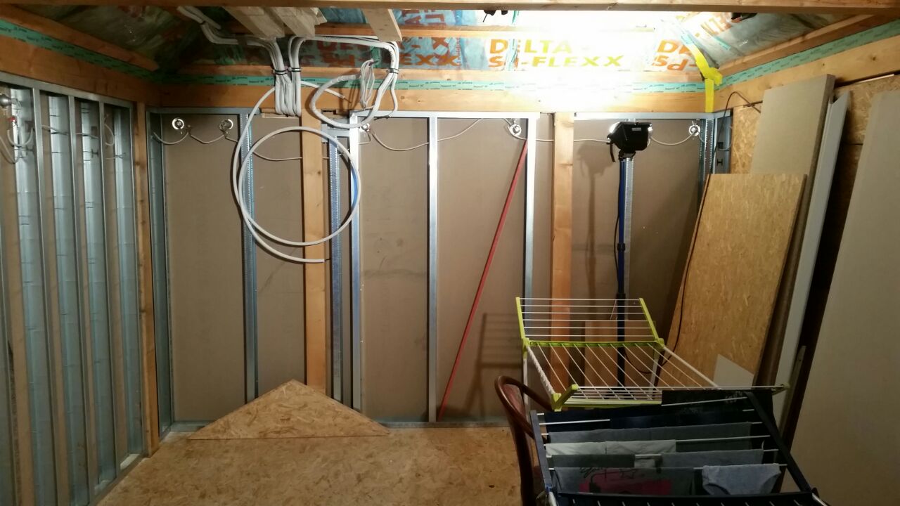

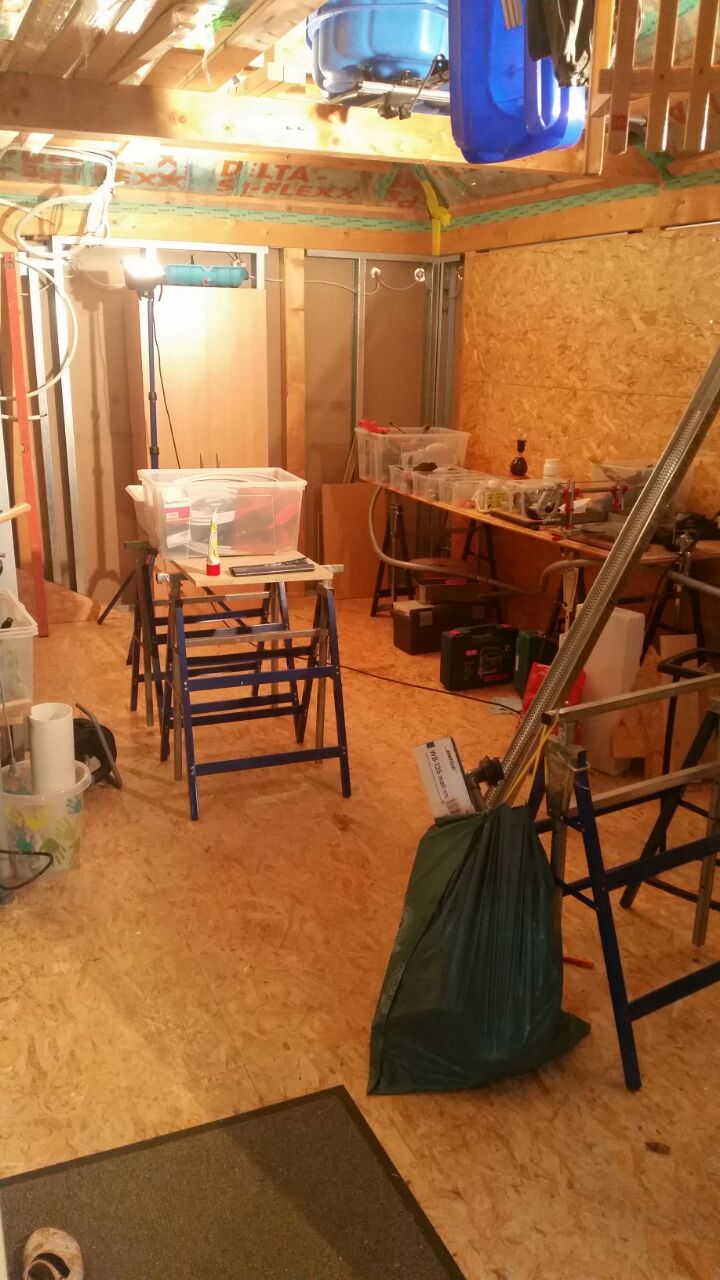

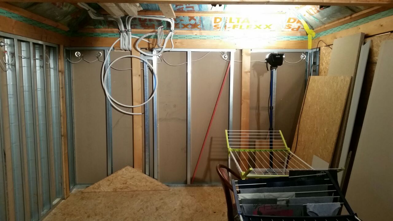

Wir werden mal eine techn. Zeichnung der Stockwerkes hier hochladen.
Im Moment sieht der Raum rund herum so aus:
Nur die rechte Seite ist schon zu beplankt. Es ist aber nocht nichts in den Zwischenwänden. Geplannt ist Glaswolle ISOVER SSP1 oder SSP2 mit Strömungswiderstand von ca. 11 kPas*s/m2. Glasswolle hat nen blauen Engel. Steinwolle nicht. Decke ist auch noch offen.
Ok das wäre top. Wenn ich das Bild sehe: Wie siehts auf der Rückseite aus, habt ihr da auch Symmetrie?

Ich habe auf Arbeit die Akkustikdecke der Büros bei der Renovierung bekommen. Irgend eine Unterfirma von Rockwell. 10 mm Platten a 60cmx60cm Sand/Gibs Mischung. Aus denen haben ich mir schon Absorber für meine Stube gebaut mit Holzrahmen und Bolzen und Unterlegscheiben. Sandwichplatten mit 1mm Luftspalt je. 4 Stück je mit 1cm Abstand zur Wand. Wenn die Dame des Hauses endlich mal einen Stoff findet der Ihr zu sagt kommen sie auch an die Wand.
Probehängen hat den Direktschall hinter uns an der Wand eindeutig gesenkt und auch ein klatschen der Hände im Raum um meiner Meinung 1 Nachhall reduziert. Meine Decke ist schon akkust. entkoppelt wegen den extrem lauffreudigen Kindern unserer Obermieter.;)
Davon habe ich jetzt noch ca 150 Stück. Die werden wir dann für den Heimkinoraum nehmen.
Wenn du im Netz kein Produktdatenblatt findest, mach mal Fotos von der Vor und Rückseite und eins wo man in etwa erkennt wie sie aufgebaut sind. 1cm Dicke ist jedenfalls nicht viel und wird nur im Hochtonbereich wirken. Was anderes ist es z.B. wenn man gelochte Akustikplatten an einer abgehängten Decke hat und sich dahinter weiteres absorbierendes Material befindet. Für die Decke könnten sie trotzdem in Kombination mit einer großvolumigen Dämmung funktionieren. Was bei euch zum Einsatz kommen sollte, würde ich auch erst auf den Zeitpunkt verschieben wenn im Bassbereich soweit alles steht. In Erwägung ziehen würde ich ansonsten z.B. 10cm dicke Basotectplatten, evtl mit bischen Abstand zur Wand montiert. Gerne mit Holzrahmen darum und mit Tuch bespannt. Gibt aber auch fertige Absorber zu kaufen. Für die Rückseite empfehlen sich Diffusoren um den Raum etwas größer wirken zu lassen und vor allem um einen möglichst ausgewogenen natürlichen Nachhall beizubehalten. Ein schalltoter überdämpfter Raum wäre total unangenehm. Im Grunde gelten die selben Tips wie für einen Regieraum im Studiobau, nur dass man im Heimkino auf einen großflächigeren Abhörpunkt optimieren sollte (mehrere Zuhörer an verschiedenen Plätzen). D.H. die Reflektionsflächen wo im Studio Höhen/Mitten-Absorber sowie Diffusoren angebracht werden, dürfen etwas großflächiger, dafür insgesamt etwas weniger effektiv ausgelegt werden.

Akkustikdecke ... von Rockwell. 10 mm Platten a 60cmx60cm Sand/Gibs Mischung ?.
Rockwell waren die Jungs vom Apollo-Mondprogramm, die Landefähre ;) Mit Dämm- bzw. Bedämpfungsmaterialien haben und hatten die eigentlich nicht wirklich was am Hut. Vermutlich meinst Du Rockwool oder so ähnlich.
Wenn diese Platten aus Euren Büro´s stammen, solltest Du ggf. vorsichtig sein. Je nach Brandempfindlichkeit (wie auch immer man das schimpft, Du weisst was ich meine) und Alter der Platten könnte da durchaus Asbest beigemischt sein. Gerade bei so älteren Platten weiss man selten, wie die zusammengesetzt sind.

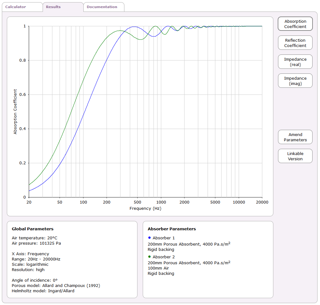

Absorber funktionieren am besten im Schnelle-Maximum. Das ist direkt an der Wand oder der Decke. Ich würde daher versuchen, Absorber direkt an die Wände bzw. Decke zu bringen.
Falsch. Direkt an der Wand ist immer ein Druckmaximum. Im Druckmaximum sind poröse Absorber ineffektiv, da baut man aktive Absorber, Plattenschwinger oder Helmholtzresonatoren.
Das Schnellemaximum liegt bei Lambda/4 einer Schallwelle, es gibt daher keinen festen Ort, an dem immer ein Schnellemaximum herrscht, je nach Frequenz ist es unterschiedlich weit von der Begrenzungsfläche entfernt!
Ein 10cm dicker Absorber hat demnach eine untere Grenzfrequenz von 344/0.4=860 Hz. Dies trifft aber nur zu, wenn der längenbezogene Strömungswiderstand niedrig genug ist, um die Welle durch zu lassen, daher ist die passende Kombination aus beidem der Schlüssel zum Erfolg. Das wurde aber weiter oben schon angerissen. Außerdem muss der Absorber so beschaffen und installiert sein, dass sich die Welle nicht um ihn herum beugt. Für Basswellen sind Strömungswiderstände um 3000-5000 PA s/m² ideal, z.B. Sonorock oder Thermohanf. Basotect ist zu dicht, und eignet sich eher für höhere Frequenzen.
Ein Wandabstand sorgt bei porösen Absorbern sogar für eine niedrigere Grenzfrequenz, allerdings ändert sich die Absorptionskurve!
Diese Seite hier eignet sich gut, um vorab einen Eindruck zu bekommen, wie man einen Absorber planen sollte, damit er seinen Zweck erfüllen kann.
@Peter Plan: So ist es, kann ich alles unterschreiben. Basotect mit seinem Strömungswiderstand von ca. 15kPa*s/m2 ist nur gut geeignet für Höhen und Mitten. Für viele andere Akustikschaumstoffe gilt das gleiche.
