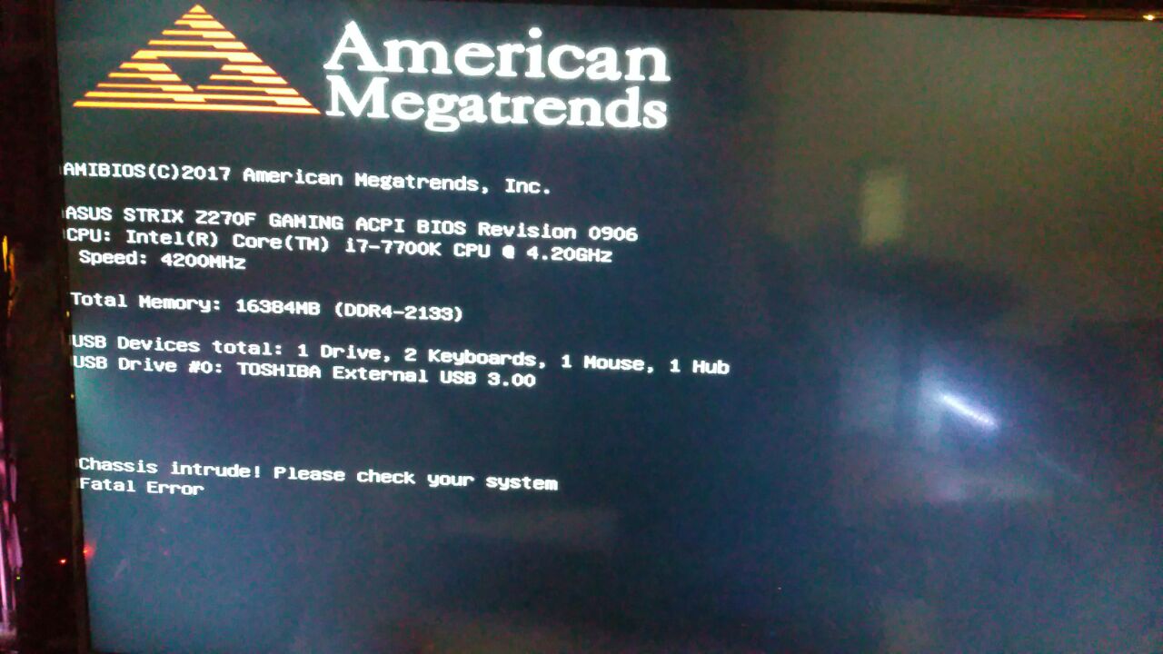

Ich bin also ins BIOS gegangen und nach einer Option gesucht das TPM Modul zu aktivieren, ich habe nichts der gleichen gefunden und dann einfach die Gehäuse Schutz oder so hieß die an gemacht und neu gestartet. Dort kam dann schon die Meldung vom Mainboard ,,Chassis intrude! Please check your system Fatal Error,,. Ich habe mir nichts weiter dabei gedacht und den Rechner aus gemacht vom Strom getrennt und das TPM Modul angesteckt. Dann habe ich ihn neu gestartet und es Kamm wieder die gleiche Meldung. Jetzt bin ich ratlos denn ich habe alles mögliche probiert z. B. alle externen Geräte abgezogen TPM Modul entfernt etc. Alles ohne Erfolg, und ich kann auch die Gehäuse Schutz Funktion nicht mehr ausschalten da ich beim BOTEN nichts mehr in BIOS komme. Jetzt lege ich meine ganze Hoffnung an euch das ihr mir bei meinem Problem helfen könnt.

P.S.: Der Gehäuseschutz hat mit TPM nichts zu tun. Zum Gehäuseschutz muss man einen Schalter am Gehäuse haben, der schaltet, wenn man es öffnet. Also, sobald du wieder im Bios bist, erstmal ausschalten.
EDIT: Um nach dem "Fatal Error" wieder ins Bios zu kommen musst du alle Pins vom CHA_DET auf dem Motherboard frei machen. Wo der genau ist sagt dir das Handbuch. dann müsste es gehen...

ich würde ja gerne ins BIOS gehen bloß wenn der Boot Bild-schirm- kommt und man F2 oder Del. Drücken soll passiert nichts.

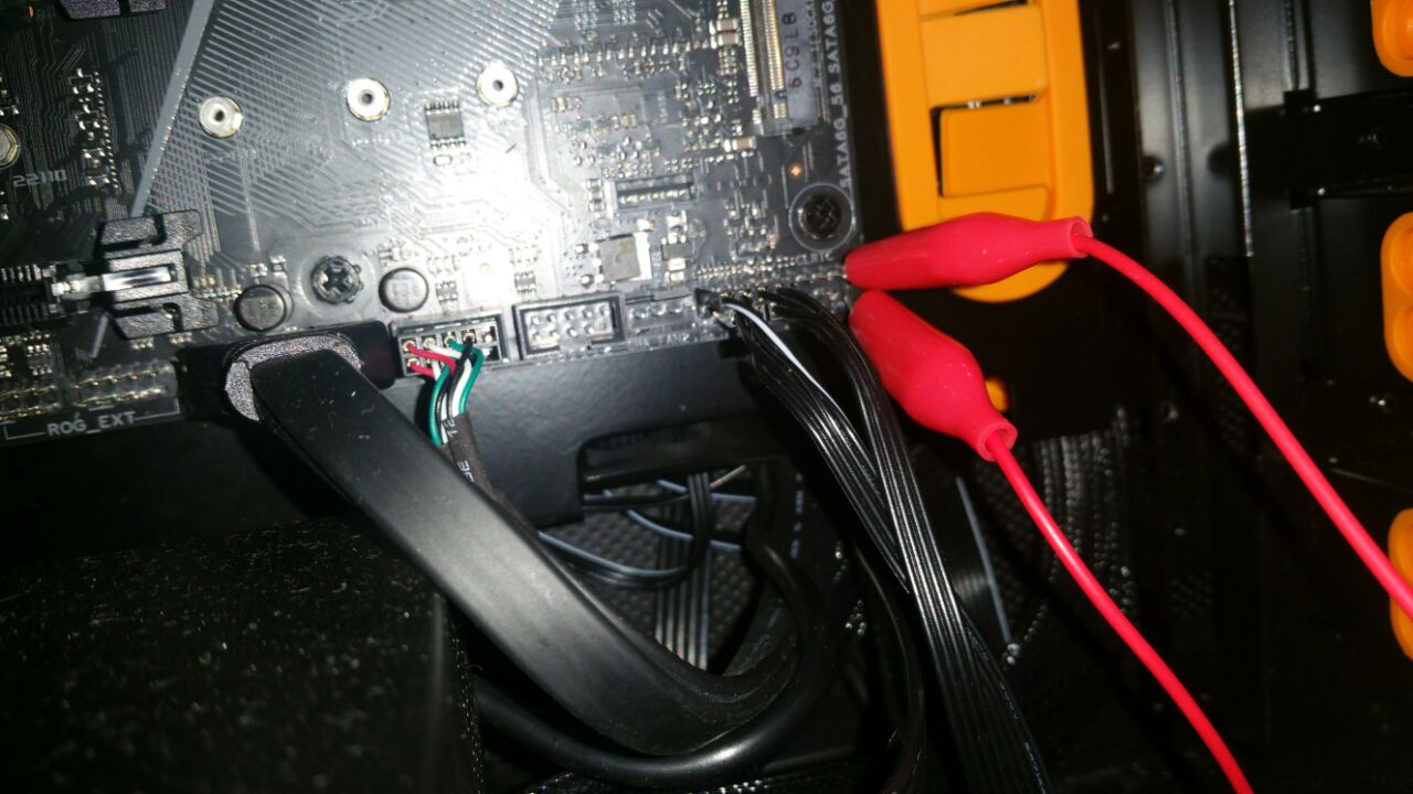

Schau nochmal genau ins Handbuch :D Der ist bei deinem offenbar nicht extra sondern mit bei den Pins, die für den Power-Knopf, die Power-LED usw. sind "System Panel Connector" -> "Chassis Intrusion connector"
Wenn da ein Jumper drauf ist, ab machen.
Wenn da nichts drauf ist, dann mach mal nen Jumper drauf (oder anders mit Draht verbinden, aber nicht andere Pins berühren!)

Also einfach am besten dort alles abziehen auser den start Knopf.
War auf den zwei Pins was drauf? Oder nicht? Wie gesagt, wenn nichts drauf war, musst du die mal verbinden.
Und wenn das immer noch nicht hilft, Bios Reset (im Handbuch 1.1.6 "Clear RTC RAM jumper", mach mal das ganze beschriebene Programm inklusive Batterie)
So grob mit dem BIOS reset habe ich es verstanden wäre baer supper wenn du mir das erklären würdest.

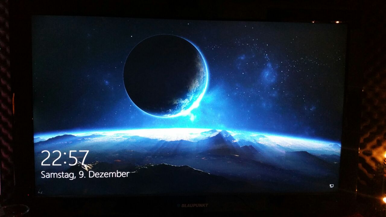

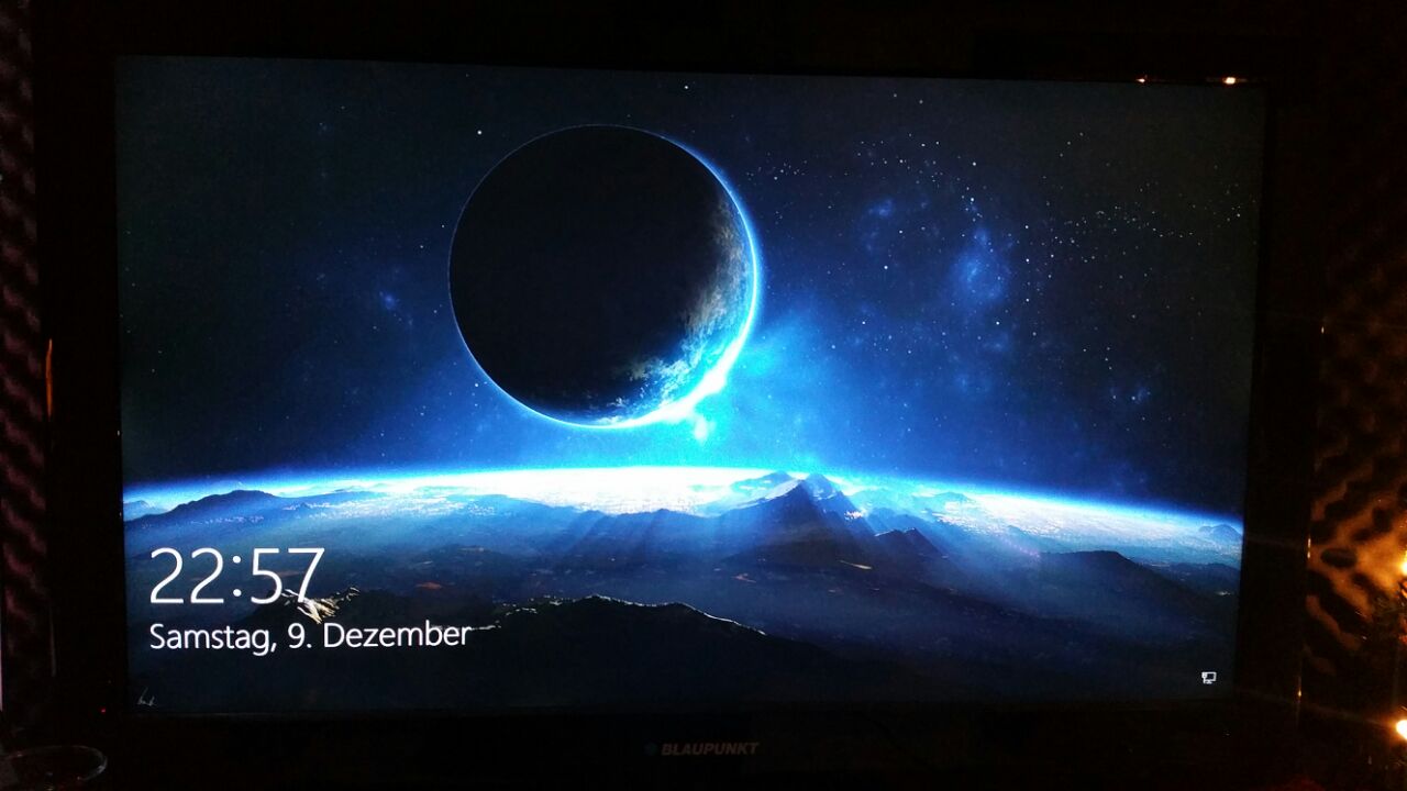

Super Leute vielen vielen dank das ihr mir so schnell und gut helfen konntet denn ich wollte mir schon ein neues Mainboard kaufen aber dank euch Profis:daumen: musste ich das jetzt doch nicht.
