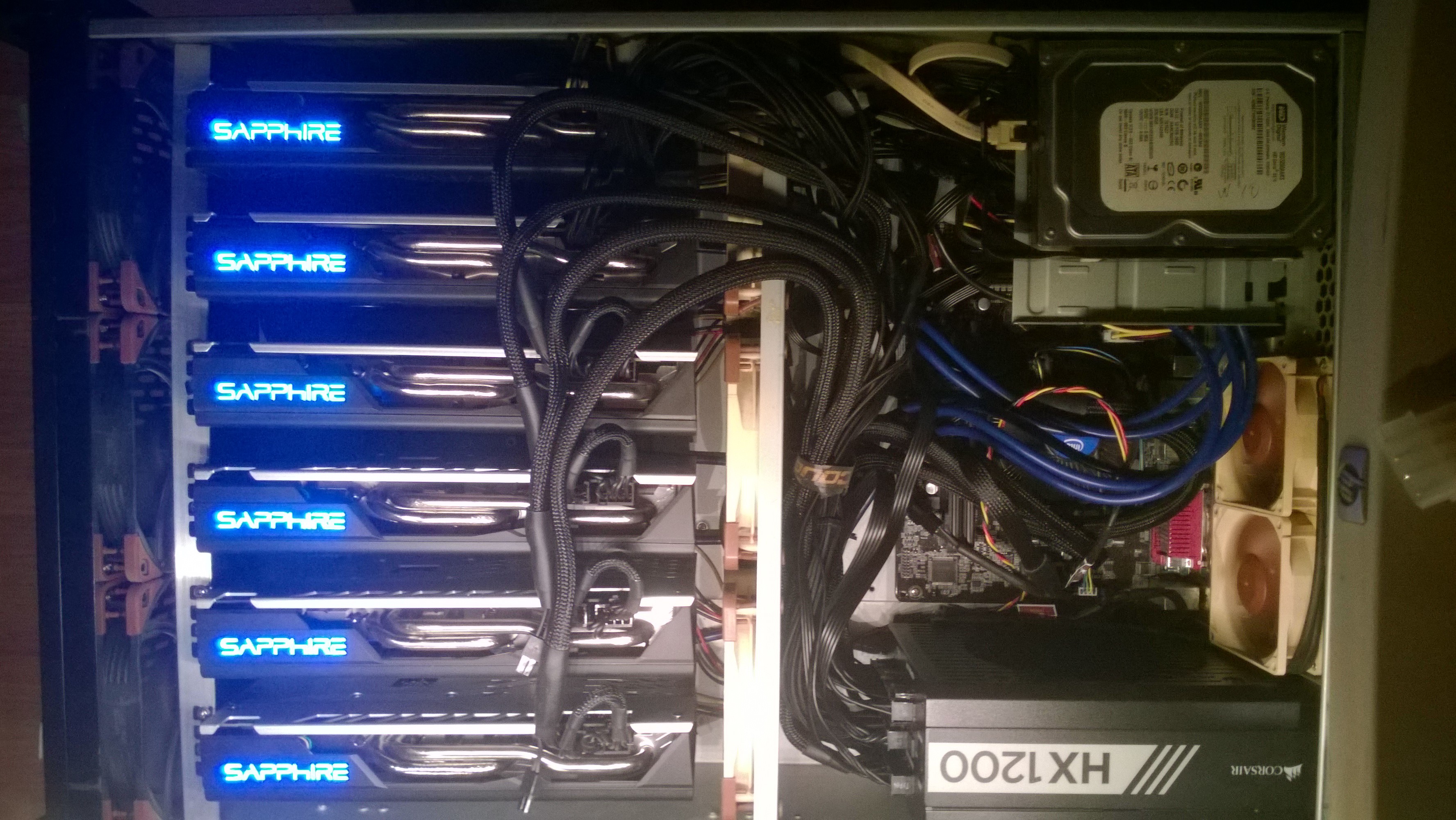

Selbst schuld wenn man irgendwelchen Ideologien folgt und sein System künstlich beschneidet. Ich nutze alles.
Aktuell läuft bei mir sgminer. :) Und bei claymore sind die kernel closed.
Abgesehen davon fangen fast alle mit claymore an, da fast alle Anleitungen für claymore sind.
Selbst die gängigen Linux Mining Distributionen bringen claymore mit.
​AMD+Linux ist nach wie vor Käse, da man so gut wie gar nicht in die Powertable eingreifen kann(kann man schon aber eben nicht jeder).
Und wenn schon Linux dann ethOS, PiMP oder SMOS.
Ka was du mir mit dem Video sagen willst, aber so sieht mein System aus.

@ -=Azrael=-
Hast du keine Temperatur Probleme wenn die Karten so eng aneinander geschnallt sind? Aber sonst sieht es doch sehr schick aus :)
