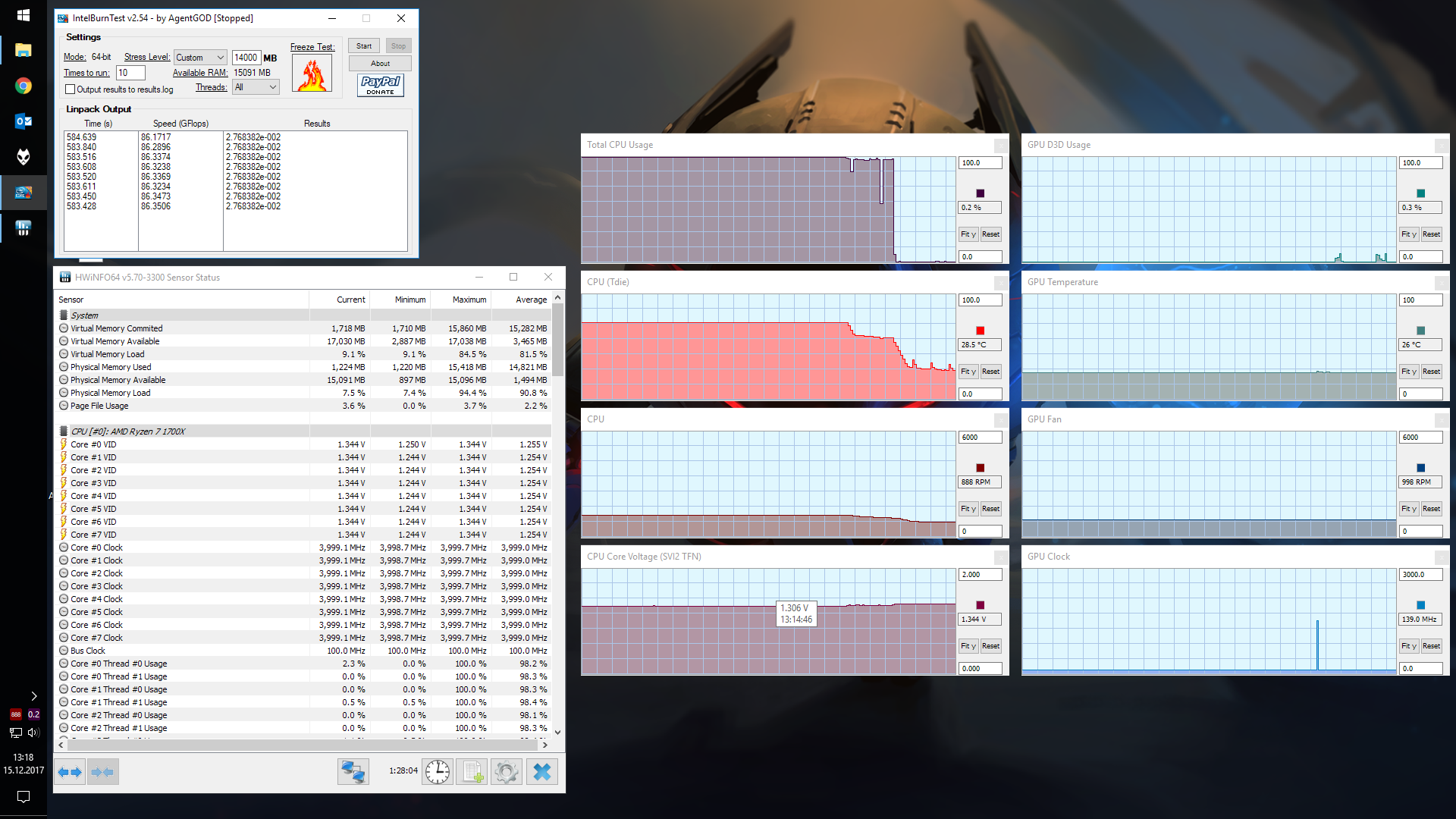

Mit welchen test sollte ich deiner meinung nach die stabilität testen? Ich benutze jetzt schon seid ca. 10 jahren only intel burn test
Wenn ich intel burn test benutze, und das oc nicht stabil ist, kackt er bei mir immer dann ab sobald der ram voll ist oder schon früher Wenn das oc stabil ist läuft der test komplett durch. Meist dauert es keine 2 min bis der ram voll ist. Ich hatte es bis jetzt noch nie das der pc mit intel burn test nach längerer zeit abgekackt ist, entweder kackt er in den ersten minuten ab oder läuft durch.

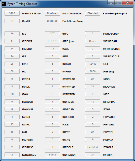

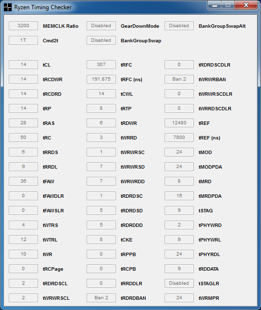

Das sind die "Safe" Timings von The Stilt für Samsung B-Die aus dem overclock.net Forum. Ich weiß nicht was du mit deinem Board davon umsetzen kannst. Deine Flare X sind Samsung B-Die.
Die sind deutlich schärfer als das was du per DOCP/XMP eingestellt bekommst, aber mit den FlareX sicherlich zu machen.
Ich meine mich zu erinnern, dass man bei MSI aber einen Großteil setzen kann.
Dazu wichtig sind CommandRate 1 / GearDownMode aus / BankGroupSwap und BankGroupSwapALT auf aus.
Wenn das stabil ist und du noch weiter Lust hast zu testen, dann TRC auf 42 und TRFC auf 256

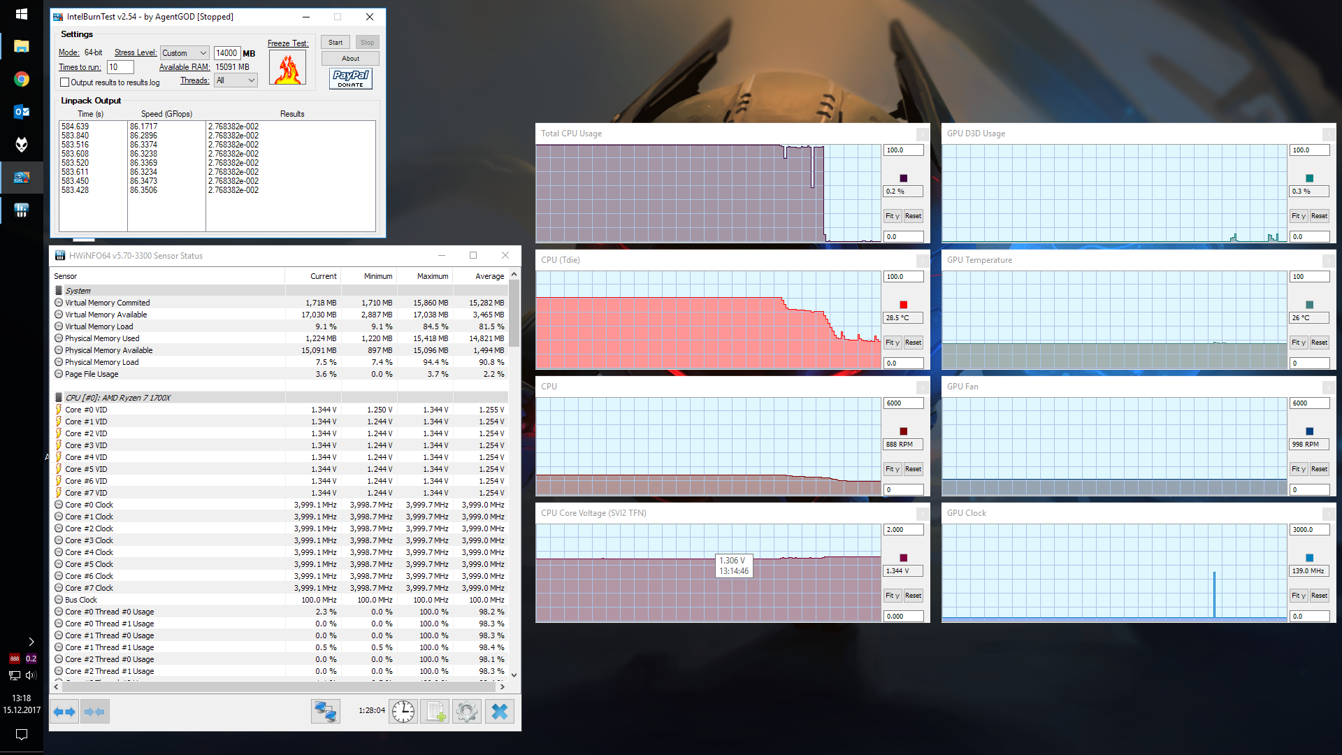

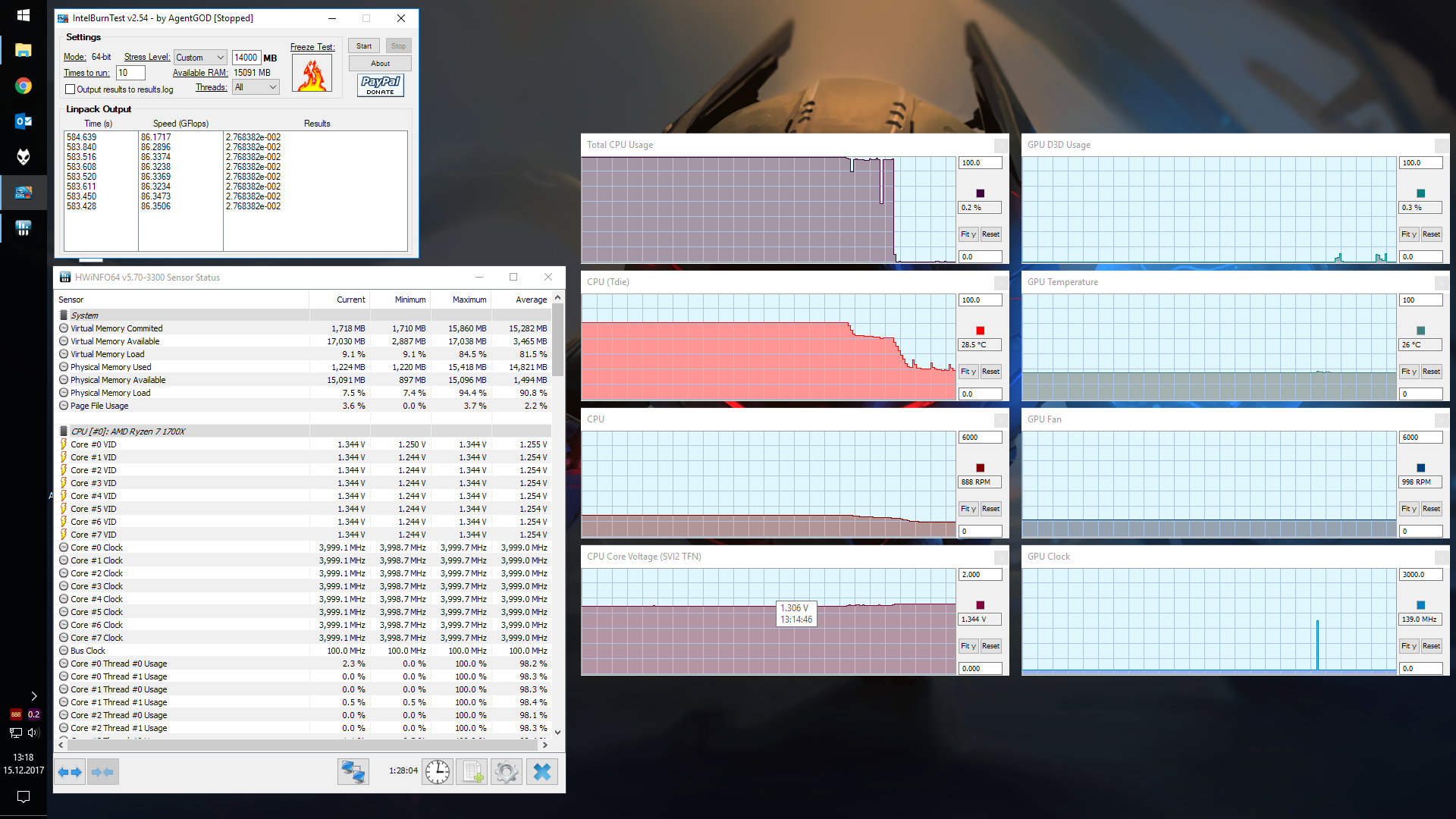

Habe auch die Erfahrung gemacht, dass Intel Burn Test am schnellsten ist CPU instabilität festzustellen. Mit HWinfo sollte es dann so aussehen. RAM anschließend mit HCI Memtest überprüfen. Wenn du mit dem RAM Takt hoch gehst kann es sein dass die CPU auch nochmal mehr Spannung will.
Bin mit meinem Ergebnis recht zufrieden, habe auch nur billigen 3000er LPX Ram mit Samsung E-Dies, mit B-Dies geht idr noch etwas mehr. Als Hilfestellung fürs RAM OC eignet sich der Ryzen DRAM Calculator ganz gut.
Anhang anzeigen 656450 Anhang anzeigen 656451

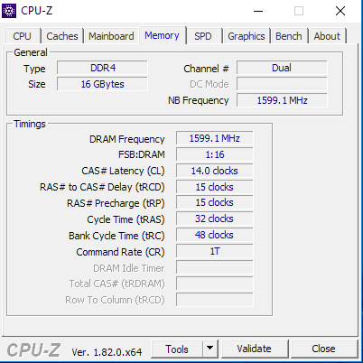

Hab den gleichen Ram. Welche Spannung hast du bei den Timings?

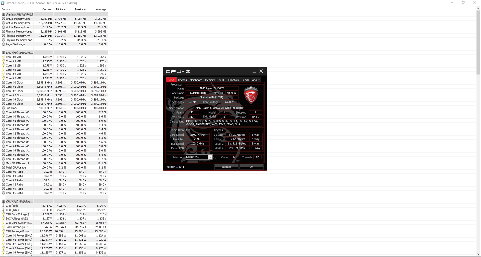

Habe auch den Ryzen 5 1600x und kann ihn Stabil bis 3,9GHz takten im Bios.
vCore habe ich aber auf Auto gelassen. Prime 3 Stunden laufen lassen. ohne Probleme. mein RAM ist auch auf 2933MHz übertaktet.
an TE: wieso war es dir so wichtig, dass du eine Spannung unter 1,25 hast?
