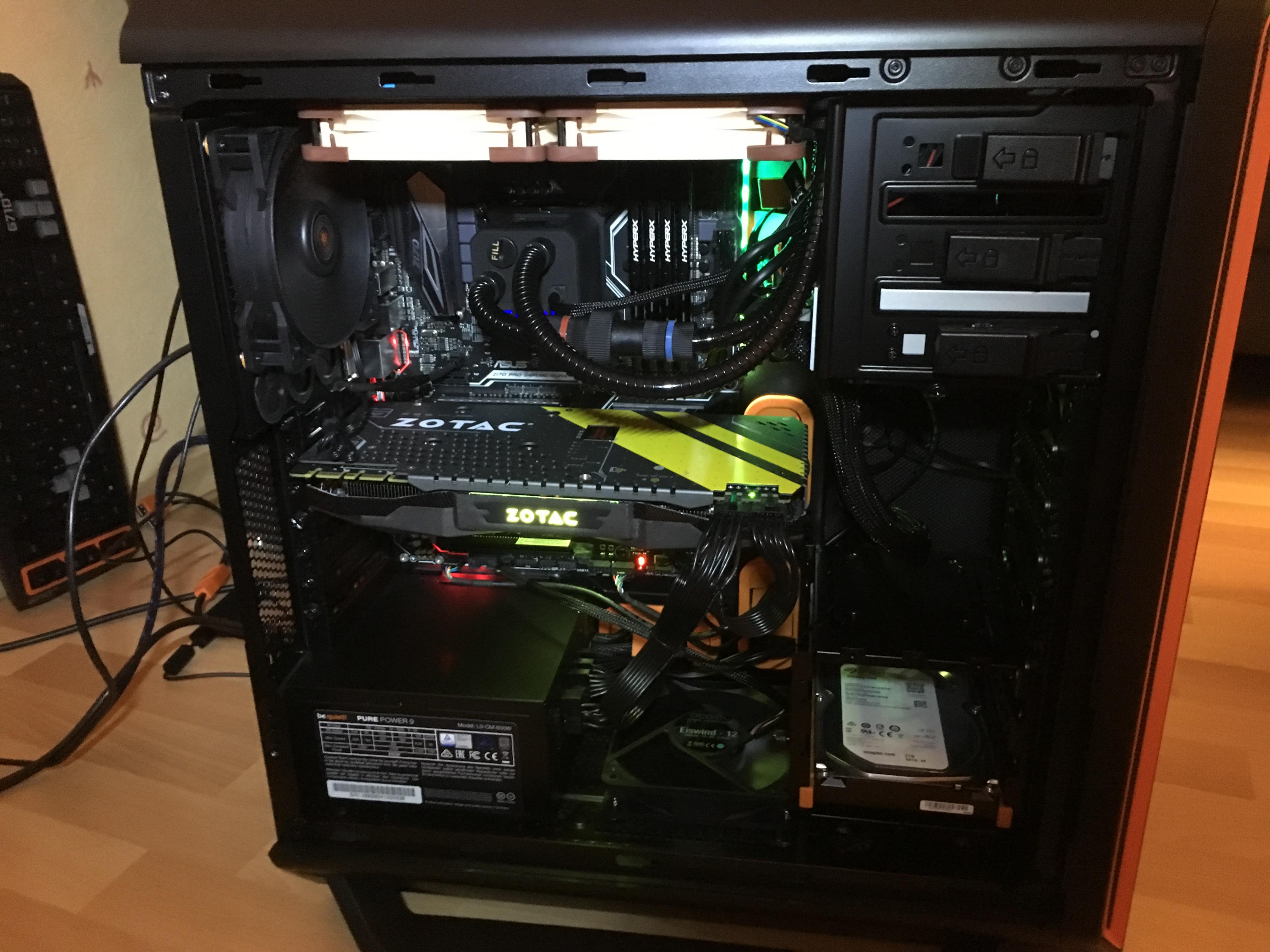

Ich hab hier mal ein Bild angehangen wo Du sehen kannst, wieviel Platz ein 240er Radiator mit Lüftern einnimmt.
BeQuiet schreibt zwar, das auch 280er passen sollen, aber dann wirst Du vermutlich hinten einen anderen Gehäuselüfter einbauen müssen.
In der Breite werden höchst wahrscheinlich die oberen Stecker des Mainboards zum Problem werden.
Nach vorn muß man wegen der Schläuche schon für den 240er ein vorhandenes Laufwerk in den untersten Schacht umbauen.
Ein Einbau in die Front ist ohne Bastelei nicht so einfach.
Das Silent Base 800 ist ein schönes Gehäuse, wenn man ausschliesslich mit Luft Kühlt.
Ich hab mich deswegen nach ein paar Monaten entschieden das Gehäuse zu wechseln, einfach weil es zu seher einschränkt.
