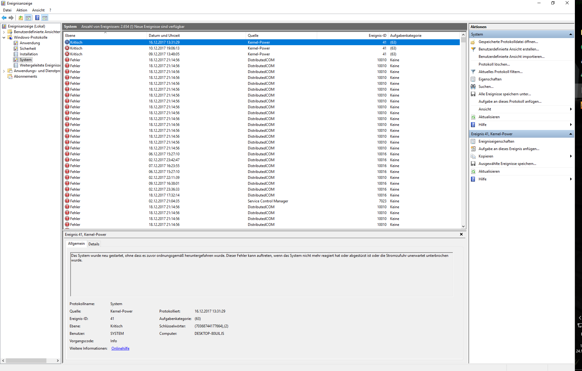

Ich würde ja mal bei den BSOD Meldungen anfangen...
Welche Datei wird angezeigt. Welcher Fehler / Stop Code?
Wenn Du noch den ungefähren Zeitpunkt des letzten BSOD kennst, geh in die Ereignisanzeige -> Systemmeldungen.
Dort sortieren nach Datum, zum jeweiligen Zeitpunkt scrollen und einmal nach dem roten X als Symbol vor der Meldung Ausschau halten. Das sollte die BSOD Meldung sein. Am besten mal anklicken und das Fenster screenshotten.

Hab sie gefunden, hab erst gar nicht nach dem Datum sortiert, sondern nach der "ebene" und so wurden direkt alle 3 Kritischen Abstürze mit dem X ganz oben angezeigt :)
Soll ich einen Screenshot von "Allgemein" machen oder von "Details" ?
Markiere einfach mal eine und Screenshotte das komplette Fenster.
