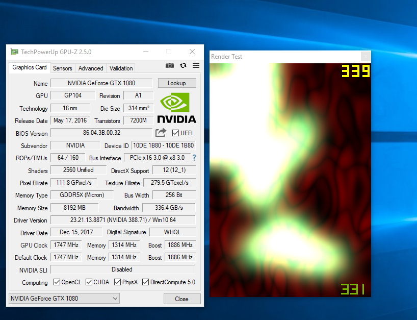

Das wird jetzt das falsche Forum dafür sein, aber eventuell ein Hinweis das vielleicht doch nicht alles rund läuft (oder ein Bug ist?). Im "Bus interface" wird mir in GPU-Z angezeigt das die Graka aktuell nur auf PCIe x8 läuft obwohl diese in dem x16 Slot eingebaut ist? Kann es damit was zu tun haben? Eventuell Mainboard Fehler (wobei ich keine Ahnung habe wie stark sich das Auswirkt)?

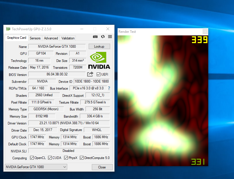

Hi, wegen der Anzeige in GPUZ: Da kannst du rechts neben dem Bus Interface auf das Fragezeichen klicken und dann den Render Starten um zu prüfen ob die graka auf volle Leistung fährt oder nicht.

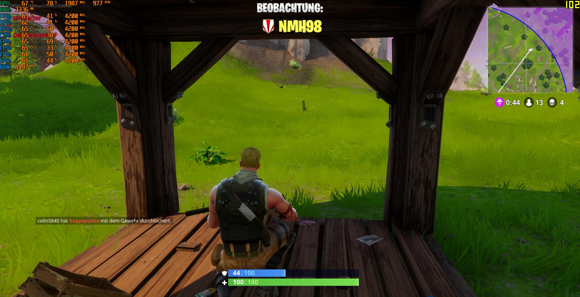

Habe gerade Fordnite getestet, und genau da ist es mir besonders aufgefallen. Im Menü hab ich 99% Auslastung... Während des Spieles nur 40%. Ich habe auf Low weniger FPS als eine GTX 1070 auf Mittel. Irgendetwas kann da nicht stimmen...

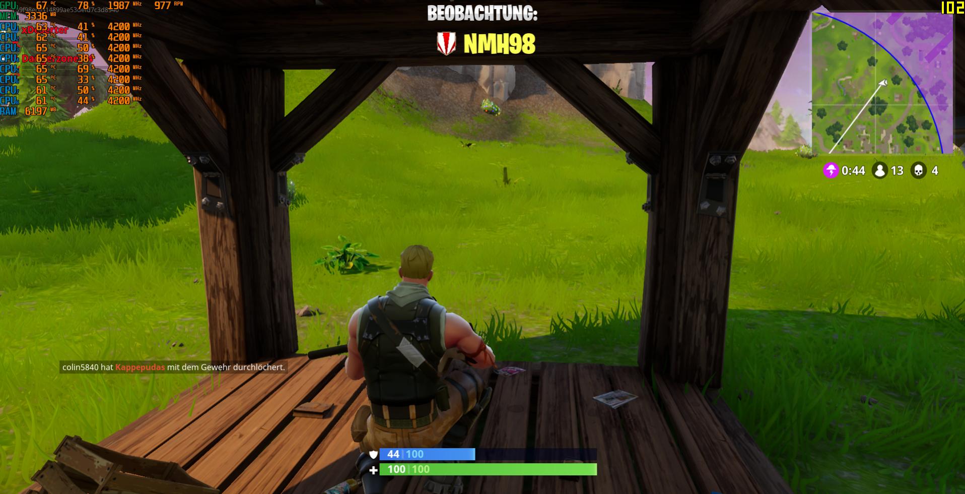

Hab es jetzt mal mitgeschnitten:
Fordnite (alles auf Mittel) FullHD:
Durchschnitt 77 FPS
GPU: 30-40% Auslastung
FAN Speed 30%
Temp: 57 Grad
CPU: 55% Auslastung
Fan Speed 40%
Temp 63 Grad.
Also irgendetwas kann da echt nicht stimmen...

Und bitte noch einen Screenshot von GPU-Z wenn der Rendertest läuft.

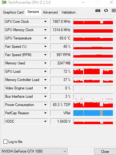

Kurz noch den GPU-Z Screenshot:
Das was mir allerdings immer noch auffällt, im Menü habe ich immer 98% Auslastung, allerdings während des Spieles, geht das ganze auf etwa 65-70% runter. Man sieht richtig schön wenn man Spielt, wenn das Spiel läd, und wenn man Im Menü ist. Hoffe das mit den max. Einstellungen dann das Problem weg ist.
Aber kurz zu den FPS, denn selbst auf Mittel habe ich hier "nur" 108 FPS. Ich hänge mal die Ergebnisse an (FRAPSLOG.txt).
Es klappt jetzt zwar schon besser wie vorher, denn vorher war immer alles die selbe Auslastung. Jetzt merkt man zumindest schon einen Unterschied zwischen mittel und Ultra. Hänge auch das mal an (Fordnite Mittel.txt & Fordnite Ultra.txt)
