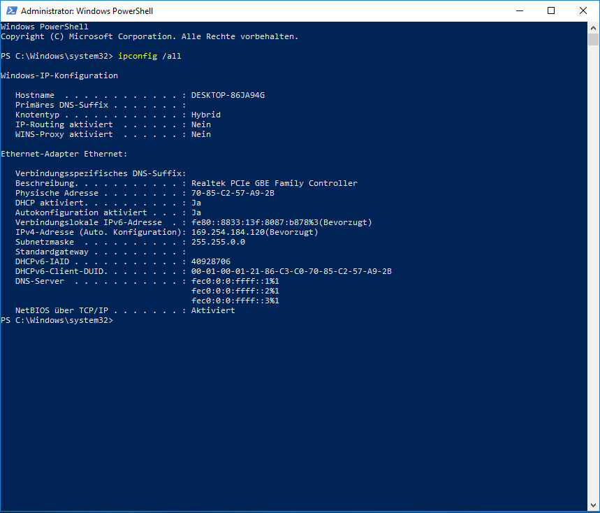

    Windows 10 "Ethernet verfügt über keine gültige IP-Konfiguration
    Hallo Leute,
    Ich habe folgendes Problem:
    Ich möchte für meinen PC über Devolo 200 dLan Stecker eine Verbindung mit meinem Router im ersten Stock herstellen.
    Also folgendes Layout: (just to be sure)
    Router 1-> Lankabel 1 -> dLan 1 -> Stromstecker 1 -> Stromstecker 2 -> dLan 2 -> Lankabel 2 -> Router 2 -> Lankabel 3 -> PC
    Nun habe ich folgendes Problem, von dem auch der Titel des Threads herrührt. Während sowohl W-Lan als auch Kabelverbindung mit meinem 2. Router tadellos funktioniert wenn ich meine Playstation anstecke, funktioniert das auf meinem PC leider nicht. Nach der Problembehandlung besteht nun laut Windows Folgendes Problem:

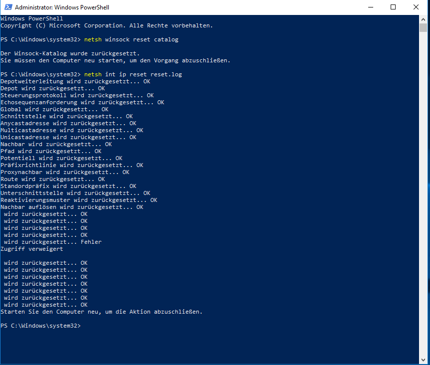

    Die Befehle „netsh winsock reset catalog“ und „netsh int ip reset reset.log zeigen folgendes Ergebnis:
    Klicke auf die Grafik für eine größere Ansicht
Hits:	69
Größe:	47,3 KB

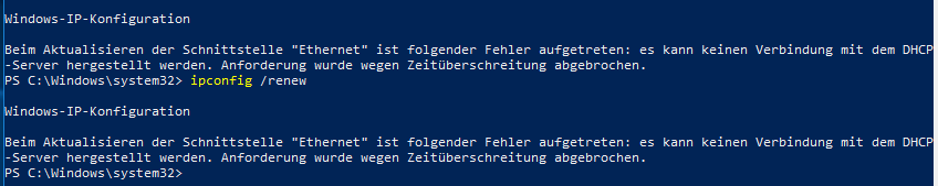

    Beim Befehl „ipconfig /renew“ kam zu meiner Überraschung Folgendes heraus: (Hatte das gestern nicht)
Hits:	64
Größe:	13,1 KB
    Ich bin in ehrlich gesagt totaler Laie und kenne mich gar nicht mehr aus. Nachdem die Kabelverbindung mit anderen Geräten (Playstation) funktioniert, nehme ich stark an, dass das Problem durch Windows bedingt ist. Ich nehme an, dass ihr wahrscheinlich mehr Informationen brauchen werdet, um das Problem zu lösen, ich würde mich daher über eine kurze Anleitung wie man zu diesen Infos kommt, freuen!

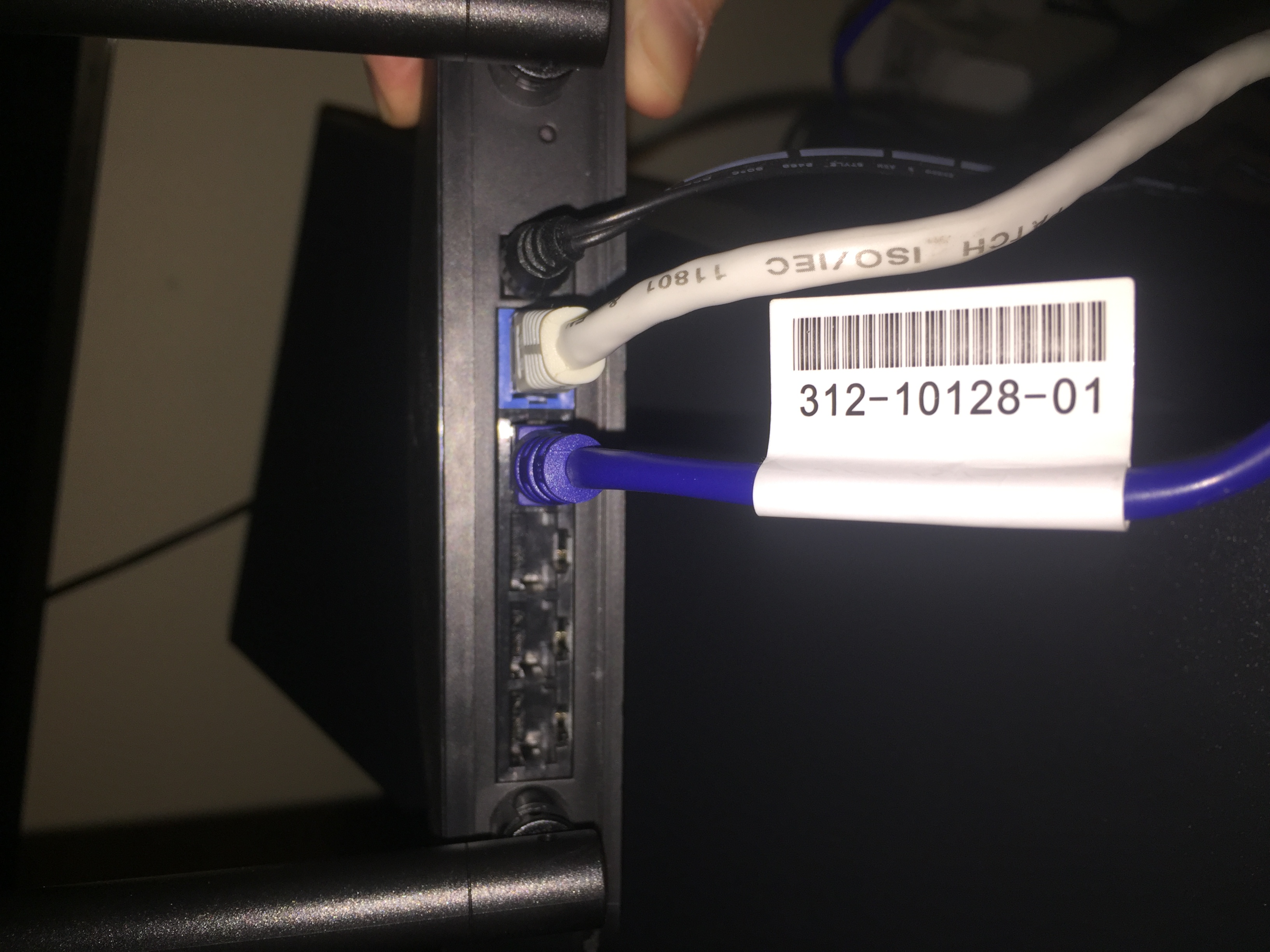

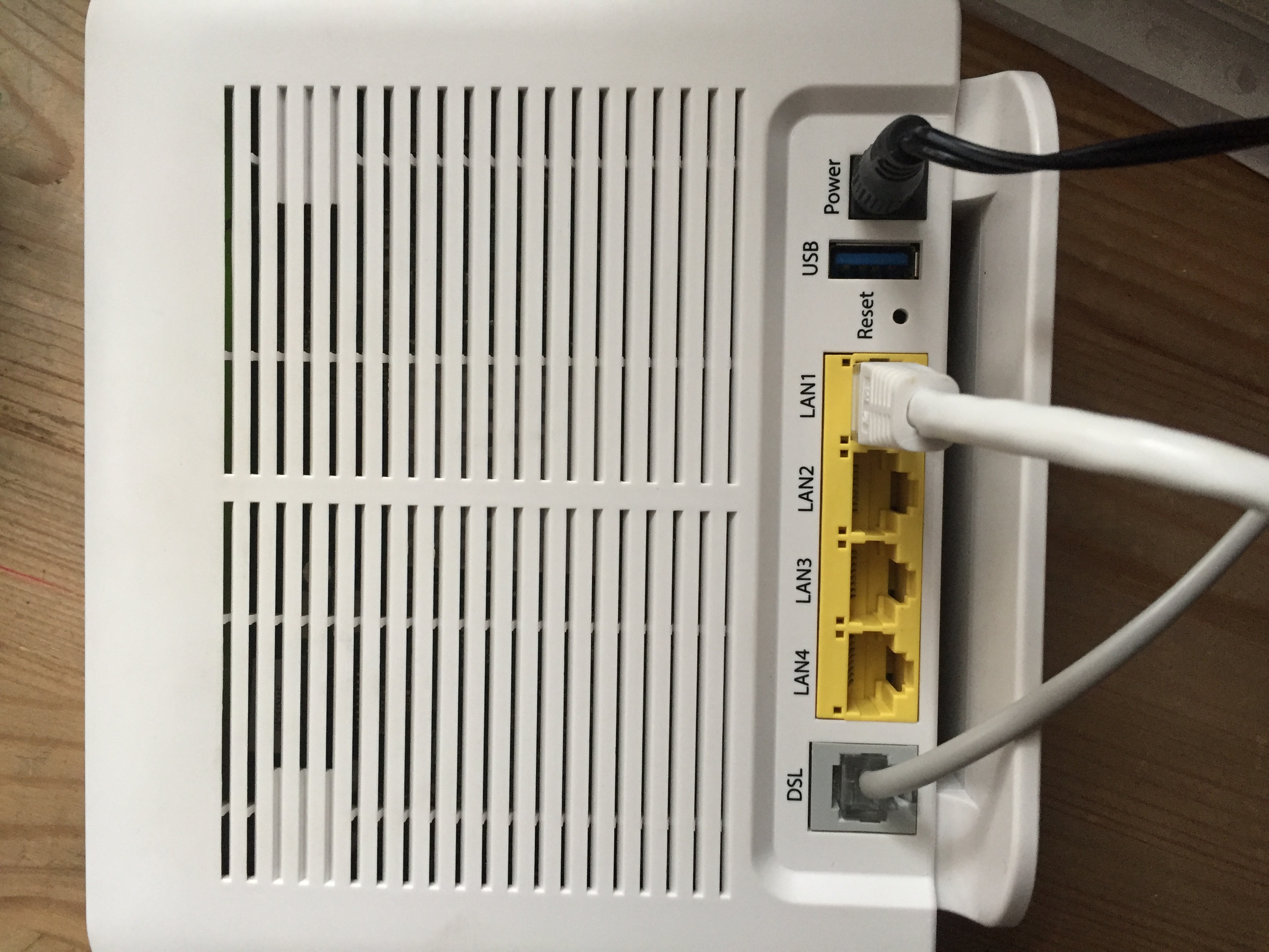

    Nachdem ich verwirrt bin und keine falschen Angaben machen möchte, habe ich dir einfach Bilder gemacht:
Hits:	39
Größe:	1,79 MB
    Das ist Router 1. Das weiße Kabel geht in den dLan Stecker, die anderen beiden sind selbsterklärend
Hits:	39
Größe:	1,53 MB
    Das ist Router 2. Das weiße Kabel kommt vom dLan Stecker und das Blaue geht in den Computer
    Hattest du das gemeint?

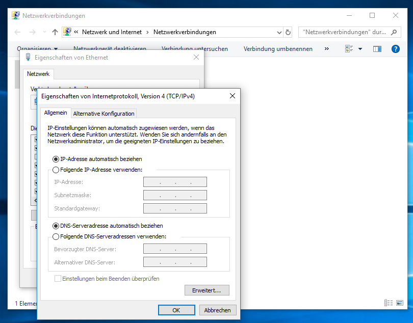

    Was mir allerdings aufgefallen ist:
Hits:	16
Größe:	31,6 KB
    Sollte bei Standardgateway nicht etwas stehen? Bei mir ist das leer...

    AW: Windows 10 "Ethernet verfügt über keine gültige IP-Konfiguration
    Er findet keinen DHCP-Server und manuell nix konfiguriert, also bekommt er nur eine Adresse nach ARP.
    Ich würde generell erstmal schauen, welche IP Router 2 von Router 1 bekommt (wenn er eine bekommt), mich da drauf schalten und DHCP deaktivieren oder wenn möglich den in den Bridgemodus schalten, falls er sowas kann. Was für ein Modell ist denn Router 2?
    PC direkt am DLAN2 geht auch nicht meintest Du? Dann kann Router2 wiederum nicht das Problem sein. Was sagt das Devolo Cockpit?
